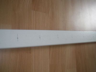

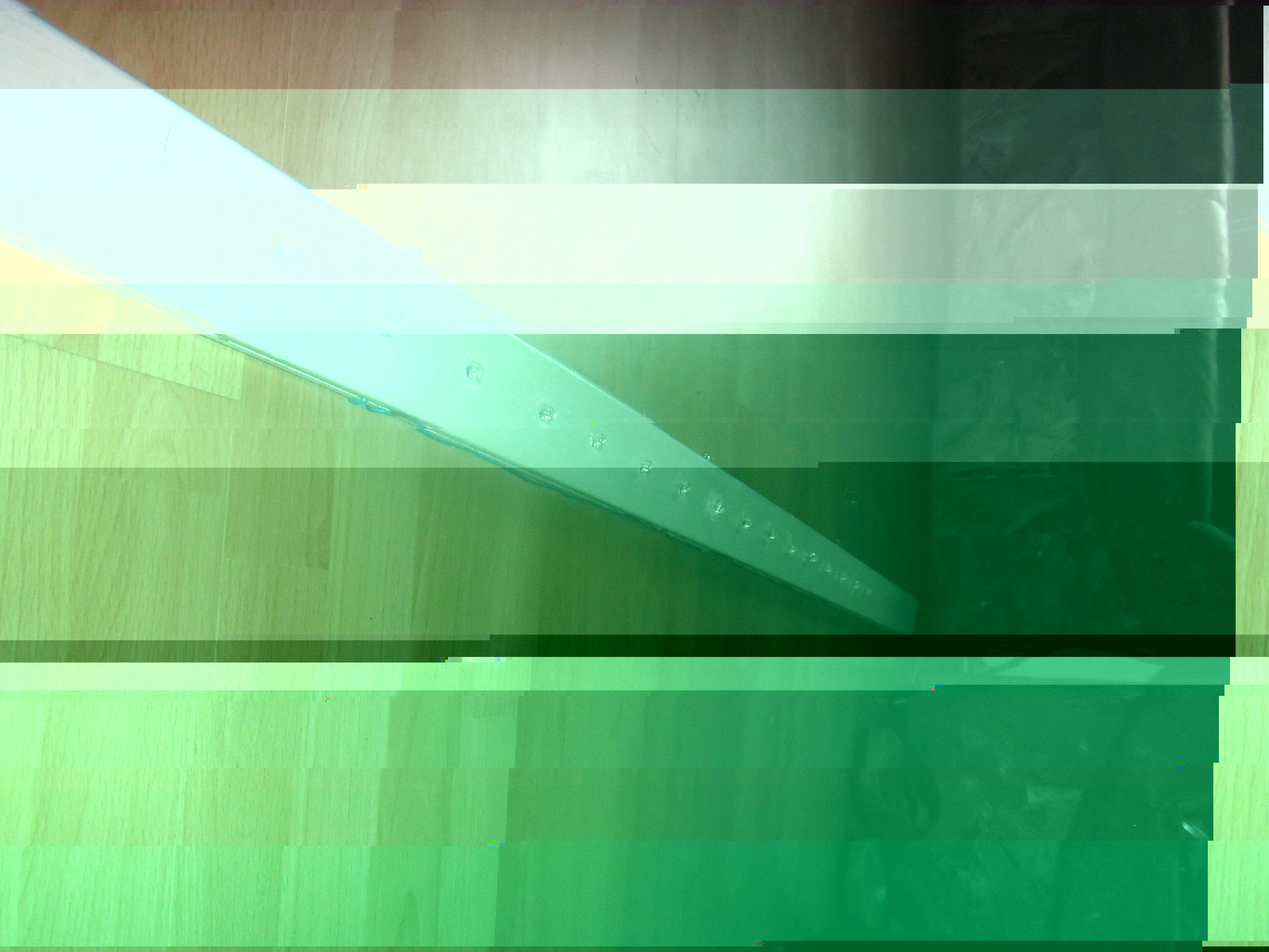

also als erstes hab ich eine Leist genommen und die Bohrlöcher für die LED's aufgezeichnet..

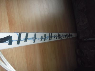

Bei den LED's hab ich jeweils 2 Beinchen abgeschnitten und an die anderenbeiden Beinchen jeweils einen Draht angelötet und möglichst flach an das LED-Gehäuse gebogen.
Dann die LED's auf die löcher gesetzt und mit heißkleber fixiert.
auf der Rückseite die Leitung mit Isolierband befestigt, nicht grad schön aber musste flach sein, Kabelkanal hätte man gesehen..

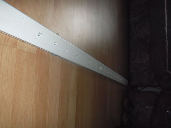

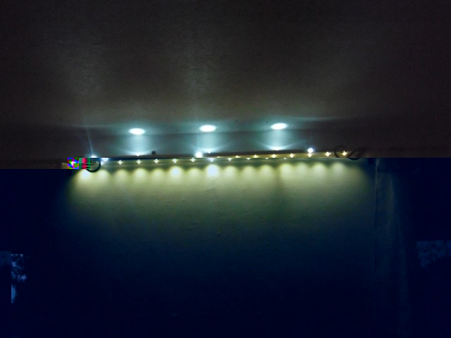

Hier nochma ein Bild mit allen LED's
rechts die nach unten Strahlen, in der mitte die die nach vorne Strahlen und links nur schwer zu erkennen die LED'S die nach oben die Decke anstrahlen.

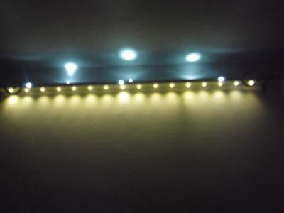

und so sieht es dann Leuchtend aus:
Das ist mir jetzt schonwieder zu hell, ich werde also die Lampenkreise nochmal aufteilen sodass nicht alles aufeinmal an ist..

Also die Leisten nach unten mit warmweiß finde ich sehr gelungen, nur die weißen Lichtkegel nach oben würde ich nochmal neu ausrichten, damit es etwas gleichmäßiger kommt. Aber alles in allem doch sehr gelungen. Was hat das ganze denn ca. gekostet?
Patao
Beiträge: 46
Registriert: Sa, 10.04.10, 15:25
Mo, 26.07.10, 08:40
Ja die LED's nach oben muss ich nochmal ausrichten oder ich arbeite mit Diffusionsfolie um das Licht gleichmäßig zu haben mal schauen.

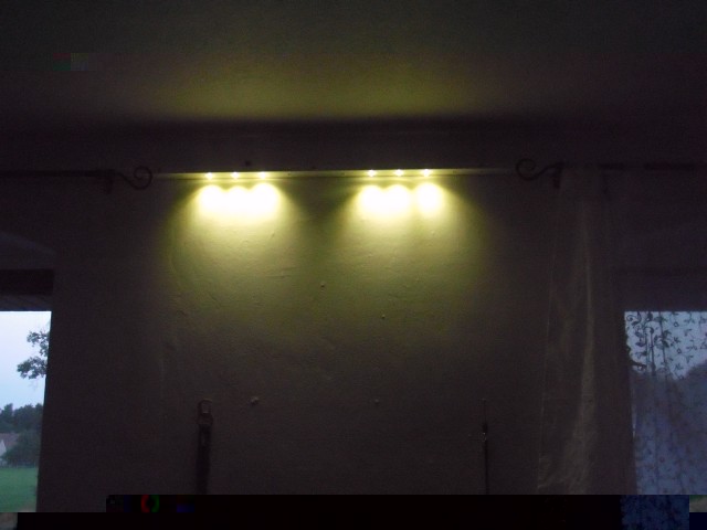

So ich hab jetzt nochma das Licht in 3 Lichtszenen (eigentlich 4 = alles an^^) unterteilt, damit es nicht zu Hell ist.
Bin leider noch nicht dazu gekommen die LED's abzuschleifen.
Licht klein
Licht klein
Licht mittel
Licht mittel
Weisses Licht
Weisses Licht
Weisses Licht Seite
Weisses Licht Seite
Alles an
Alles an
