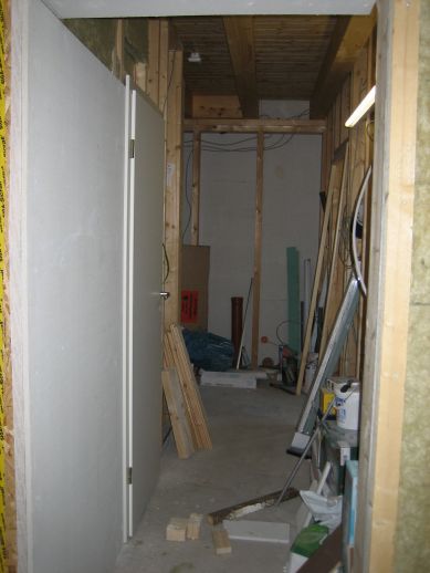

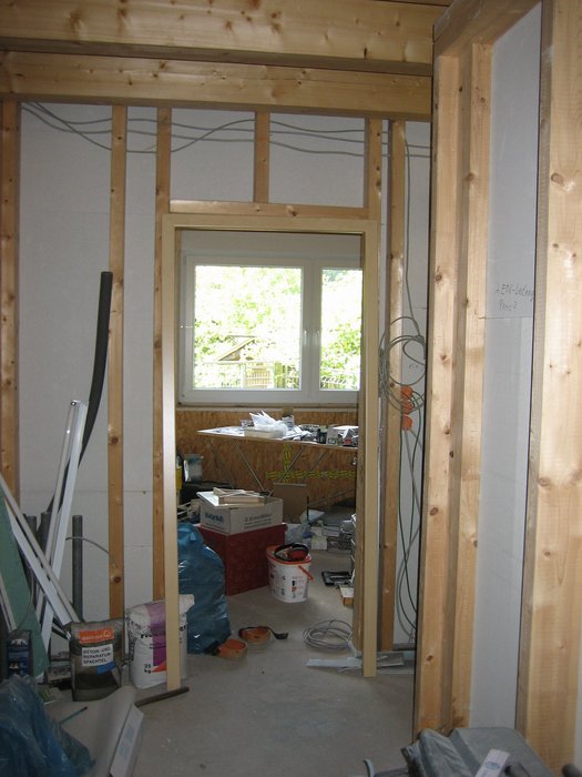

habe mal ein parr Fotos gemacht. Die Wänder werden noch verkleidet, die Balkendecke soll wie gesagt zwischen den Balken abgehangen werden. Am Ende des Flurs kommt eine Schiebetür hin und in der Ecke ebenfalls eine Tür. Somit dringt kein natürliches licht in den Flur. Lediglich etwas indirekt vom Treppenhaus aus.
Daher die Frage, welche LEDs und dementsprechend wie viele davon... Notfalls werde ich einfach mal bestellen und die Dinger lose von der Decke baumeln lassen, um einen Eindruck der Ausleuchtung zu bekommen ;-)
Dnen auf 12V Einbauspots habe ich mich bereits festgelegt.

Für den langenTeil halte ich 3-4 XR20 Spots für ausreichend, für den kurzen 1-2 Stück. Das ist aber sehr starkt Geschmackssache. Deshalb empfehlt ich wirklich das mit 2-3 Spots erst zu testen und dann eventuell die restlich notwendigen nachordern.

Ich würde für die lange Seite z.B. 2 Stück der XR50-Strahler nehmen und einen für das kurze Stück. Die machen tolles Licht, haben die Diffuorslinse schon drin, da gibt es keine hässlichen Lichtränder.
Oder auch ein oder zwei schöne Downlights aus dem Podium-Sortiment...
Do, 15.07.10, 14:31
Kommt da noch ne Isolierung und Dampfbremse rein :?:
Also XR50 würde ich wegen der Hitzeentwicklung nicht nehmen, da ist Holz drüber, keine Betondecke. Das Thema hatten wir schon mal vor kurzen. :roll:
