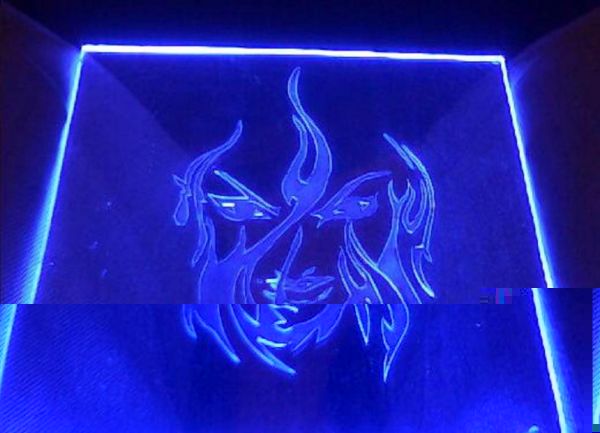

Hallo wenn du es mit dem Dremel fräßt dann schaut es in etwa so aus .
Habe es in eine 1cm Dicke Plexi Platte gefräßt.
Gruß RG

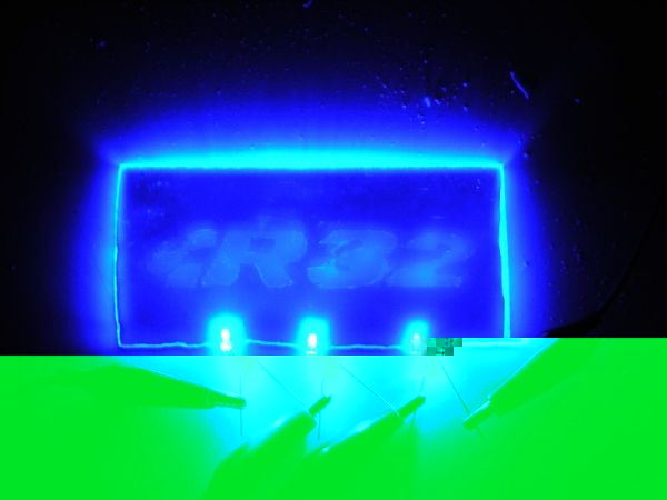

so also ich habe mal ein Bild vom gebimsten Hobbyglas gemacht.
Wie gesagt, asche über mein haupt, es war mein erster Versuch, hatte kein Klebeband da, also stärkeren Tesafilm genommen, der hat Klebereste hinterlassen und lies sich auch nicht so leicht ausschneiden, von daher wie ich finde vom Motiv her kein gutes Ergebnis, aber das Prinzip hat ganz gut hingehauen.

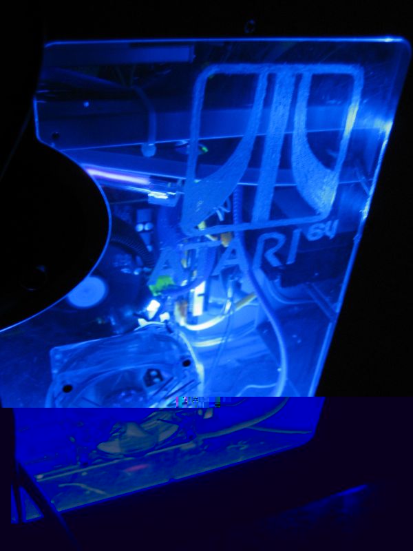

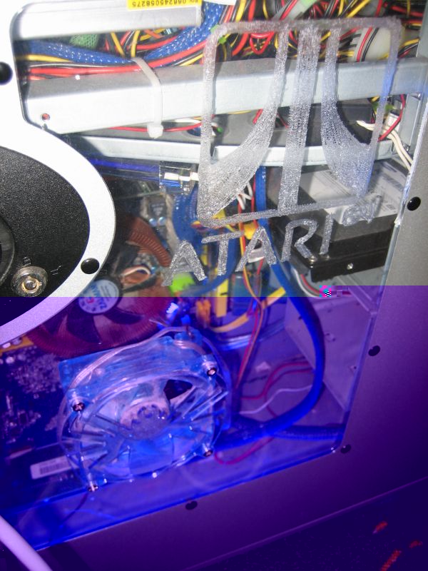

Auch mit nem Drehmel ist das Ganze nicht so schwer.Man sollte nur eine Richtung beibehalten (die Drehrichtung des Drehmel am besten, um tiefe Rillen zu vermeiden).
Das ganze bekommt dann kleine 5mm große Löcher an die Seiten, die mit Leds gefüllt werden, und schaut ca. so aus:
Hier erkennt man sehr gut (mit Blitz geschossen), wo die Leds das Logo eigentlich beleuchten.Zuviel zerstören den Effekt,und zuwenige beleuchten nicht gesamt, also bissel ausprobieren.

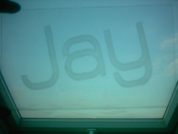

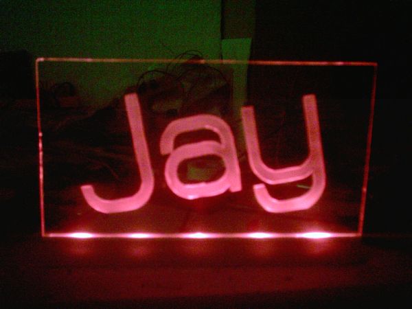

na wenn hier schon ein kontest wird mach ich auch mit :P
Zuletzt geändert von Jay am Do, 28.09.06, 19:47, insgesamt 1-mal geändert.
Do, 28.09.06, 19:47
@Jay: Wie hast dus denn gemacht?
Jay
Beiträge: 1096
Wohnort: Österreich
Do, 28.09.06, 19:48
Fightclub hat geschrieben:@Jay: Wie hast dus denn gemacht?
Sandstrahlverfahren, mein nachbar hat auf der arbeit ganz schnell für mich gemacht :D

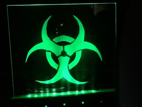

hi leute
nachdem alles so schöne sachen haben wollte ich auch ein mal
aus probieren wie das geht
1 versuch ging in die hose
2 versuch sandstrahlen hat gefunzt

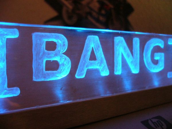

so wie es aussieht ist das ganze jetzt ja hier richtig angesagt. ich bevorzuge das bimsmehlen. geht schnell und leicht und ist nicht ganz so teuer wie sandstrahlen, bietet jedoch auch ein sehr gutes ergebniss.
ich hab schon zwei sachen gebimsmehlt.
hier das eine
das zweite ist noch in arbeit. kommt aber auch bald.
