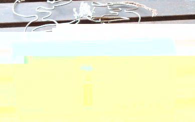

Die Vorlage (dank an meinen Freund)
Noch nicht ganz fertig:

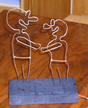

Die fertigen Figuren:

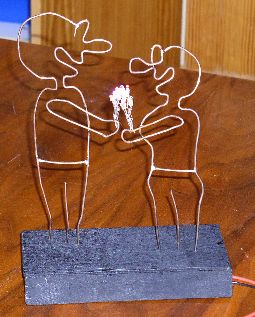

Die "Untenansicht", der Batterieschacht ist auf dem Bild halb geöffnet leider nur schlecht zu sehen
Bilder vom Betrieb gibt es im moment nicht, da wir erstmal einen neuen Akku brauchen, aber das Ergebnis sieht schon toll aus, auch die additive Farbmischung an der Decke.
Verbaut sind die unterschiedlichsten LED's (3mm) was mir gerade so in die Hände gefällen ist.
Weiße, blaue, rote, grüne, pinke, gelbe, orange. Hauptsache bunt :lol:
