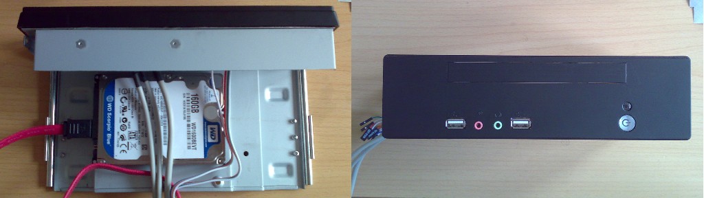

Und hier die Frontblende, welche die HDD und das DVD-Laufwerk beinhaltet. Auf der Vorderseite gibt es noch 2x USB 2.0 und Kopfhörer/Micro sowie Power-ON und Reset, welche einmal mit Power-ON LED und einmal mit HDD-LED hinterleuchtet sind.
