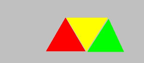

ich möchte mich hier gleich mal anschließen,...
ist es möglich mit einer Beleuchtung bestimmte Bereiche mit bestimmten Farben auszuleuchten?
wobei hier das graue die Plexiglasscheibe darstellt und die farblich markierten Bereiche entsprechend auszuleuchten wären.
wie kann man soetwas realisieren?

@speedy: als led-anfänger würde mir einfallen, dass du dir aus plexiglas dreiecke zuschneidest und diese dann wieder zusammenklebst, wobei im klebespalt sich ne folie befindet, die das licht wieder zurückschickt. obs funktioniert, keine Ahnung, aber durch reines Ausleuchten bekommst du glaub ich keine exakte Farbgrenze hin

@speedy: das mit den Dreiecken ist sicher problemlos möglich. Man baut nur eine Art Setzkasten hinter das Plexiglas und packt da die LEDs rein. Wobei das nicht mal unbedingt sein muss. Wenn man sich das MoodLight nochmal ansieht, hat man da auch eine gute Trennung ohne jegliche Zwischenwände.
