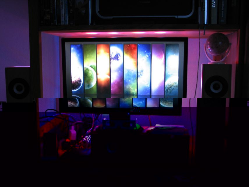

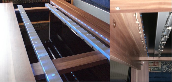

Hier ein paar Bilder der zu verschenkenden Artikel. Darunter sind große Mengen neuer LEDs unterschiedlichster Art, LED Leisten und LED Spots. Dabei handelt es sich um Produktproben, teilweise fehlerhafte oder vollkommen neue Waren. Wir können keinerlei Garantie für die verschenkten Artikel übernehmen. Bei besonders gelungenen Ideen können Wünsche bezüglich der Art des Geschenks geäussert werden.

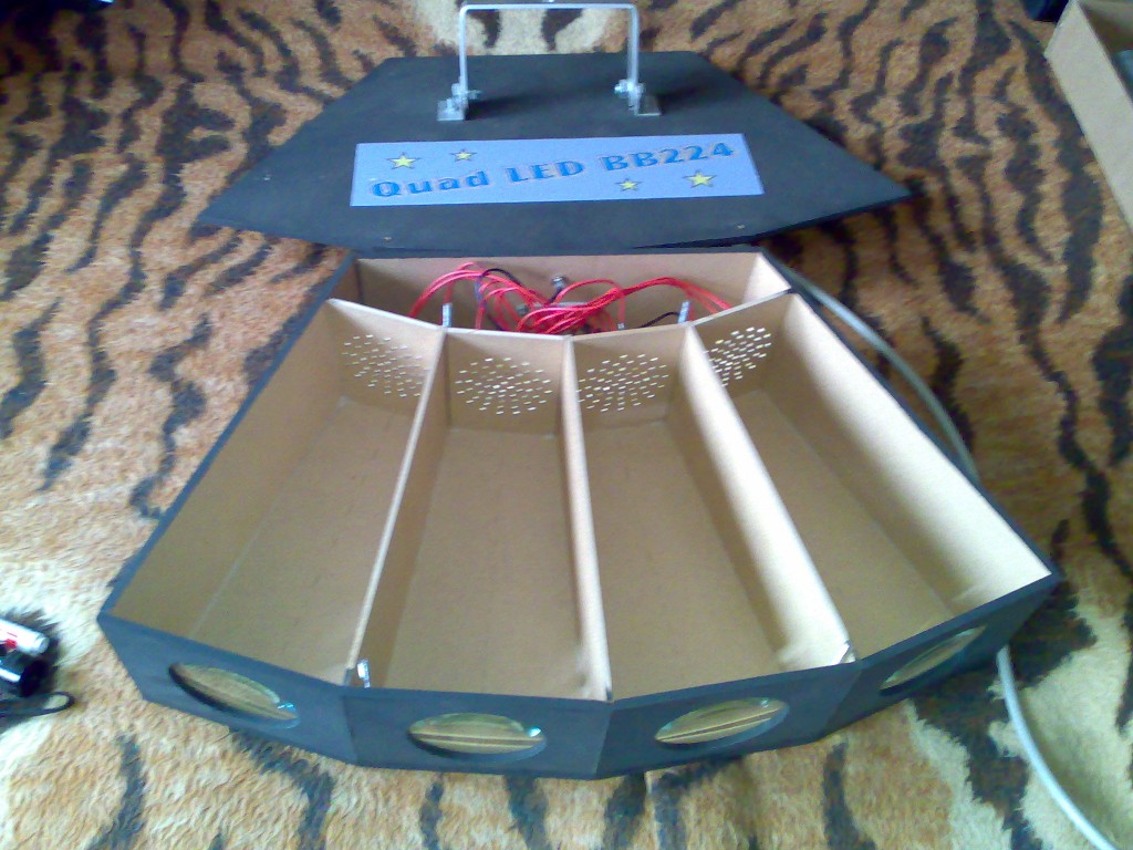

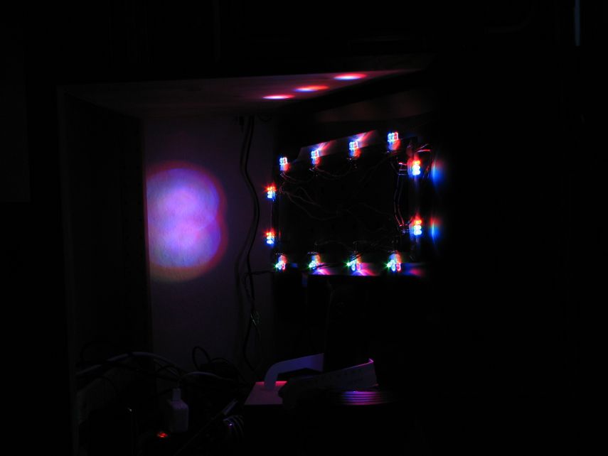

Dann will ich mal etwas zum besten geben:
Es handelt sich um ein bühnentaugliches Lichteffekt-Gerät mit doch recht erstaunlicher Helligkeit. Unter Einsatz von Nebel ist der erzielbare Effekt genial.
Ich will an dieser Stelle nicht zu viel erzählen und quetsche auch nur das wichtigste in diesen Post, weil es ja nicht mein Thread ist :wink: .
Hier das geöffnete Gerät. Vorne 4 Glaslinsen, rechts und links dazwischen Trennwände, hinten 4 Bretter mit LEDs:

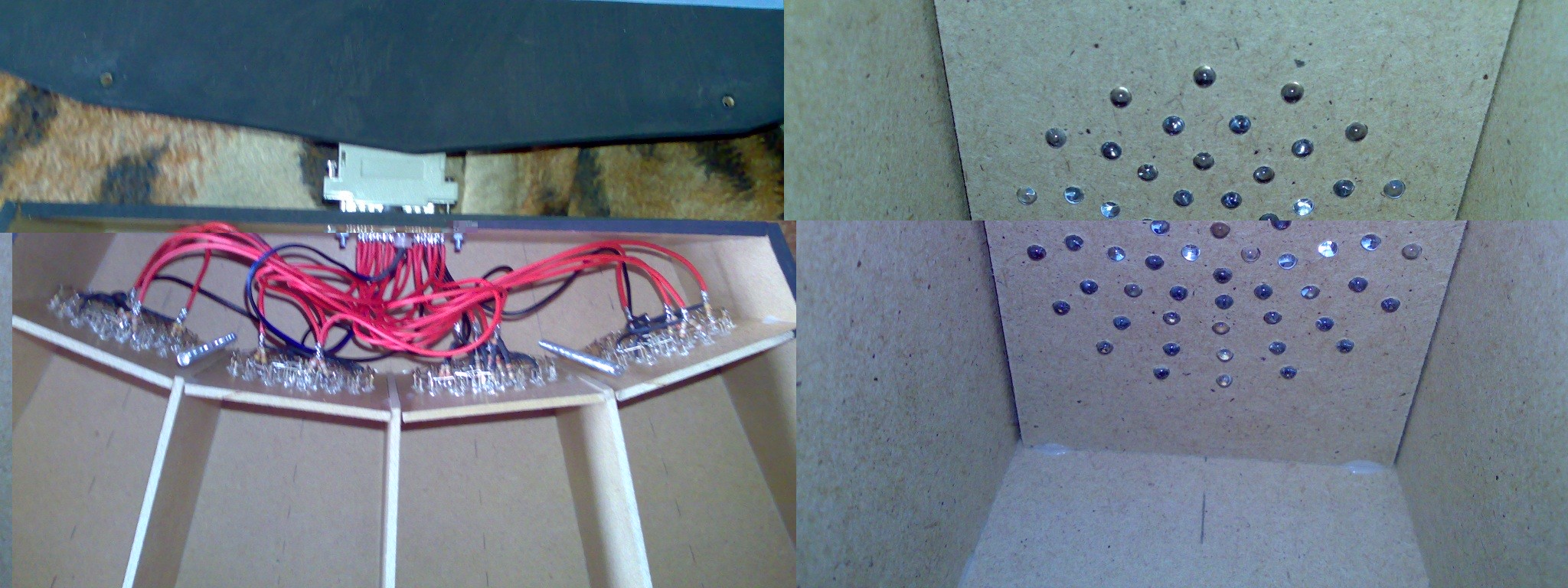

Hier die Verdrahtung der insgesamt 224 LEDs aus der Nähe und eine Nahaufnahme von einem Brett mit 56 LEDs. Vier mal das gleiche, nur jeweils in eine andere Richtung strahlend:

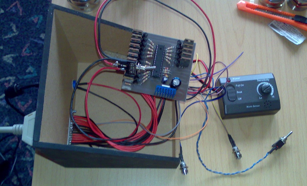

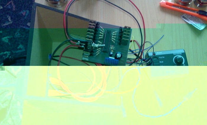

Und hier die Steuerung mit Atmega8, einer Sound-Control-Box für Effektweiterschaltung nach Beat und 2 Schalter und 2 LEDs zur Zustandsanzeige und Ein/ Aus / Pause -Schaltung:

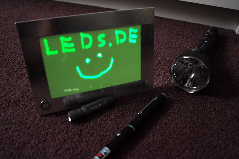

Das kurz zeit Messageboard:
Lässt sich mit blauen weißen und uv leds oder Laser beschreiben und im dunkel lässt es sich über mehrere Stunden lesen
es ist glow in the dark Pulver zwischen 2 glas platten aus einem Bilderrahmen

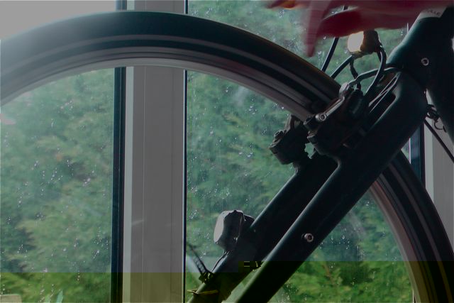

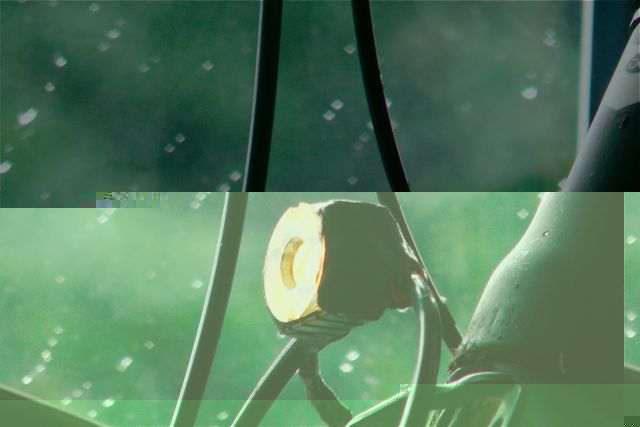

Fahhradlicht
...kaufen kann jeder ;-)
LEDs: SMD von Osram, mit 60° Linsen (0,27€ Stck.)
Strom: ein 18650 Akku, in einer umgebauten Taschenlampe (ca.20€)
LEDs sind auf einer Platine, und mit Silikon "angebappt"
kleiner Nachtrag, inform von weiteren Fotos.Licht vorne: 2x CREE LED betrieben mit Nabendynamo
Die Idee war, LEDs sind klein in ihrer Baufom, warum kann man das nicht nutzen,beim Fahrradfahren braucht man keine
riesen Kühlkörper, der Fahrtwind kühlt genug. Und die LEDs laufen eh "untertourig" ;-) Licht ist genug da!!!
