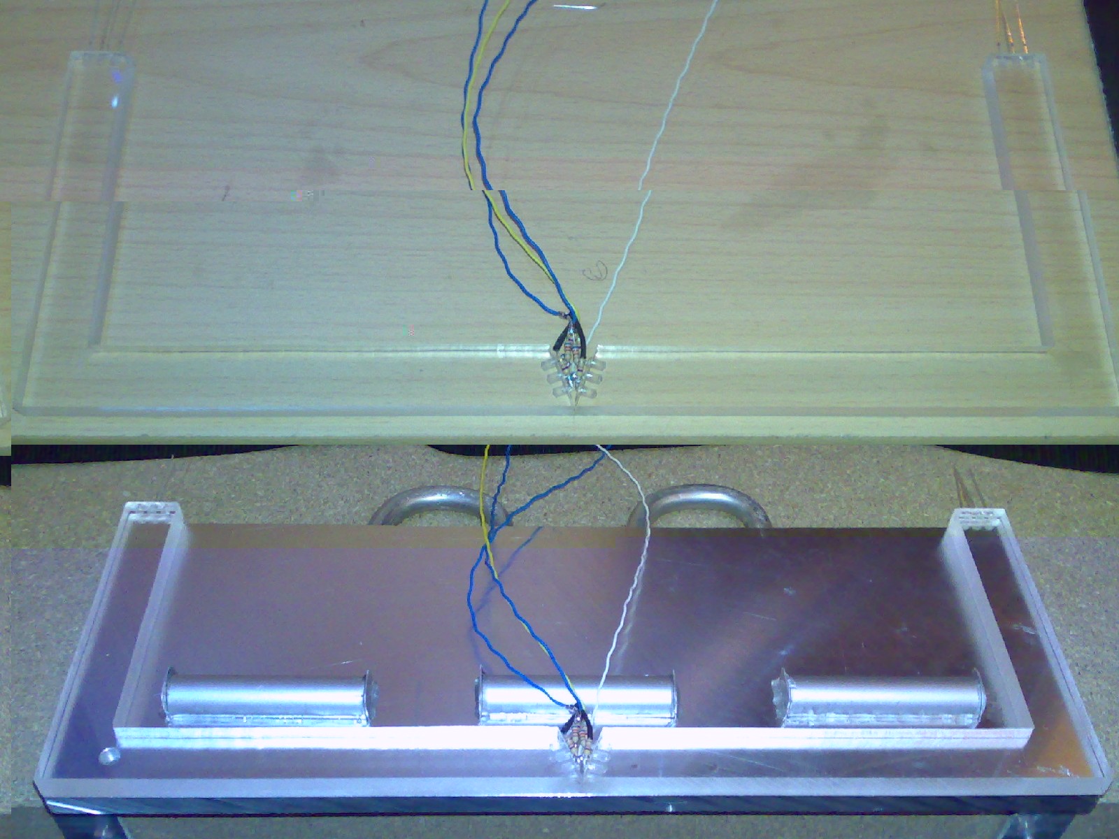

Da die Rohre für die Wasserkühlung unten überstehen, musste noch ein Sockel her.
Dazu sägte ich zwei Stücke aus 10mm Plexiglas aus:
An den Enden wurden 3mm Bohrungen gesetzt, um jeweils 3 LEDs in RGB einzusetzen. Darauf habe ich die Teile zu einem U zusammengesetzt und die mittleren 6 LEDs bereits fertig verdrahtet.
Das ganze kommt nun unten auf die Alu-Platte geklebt.

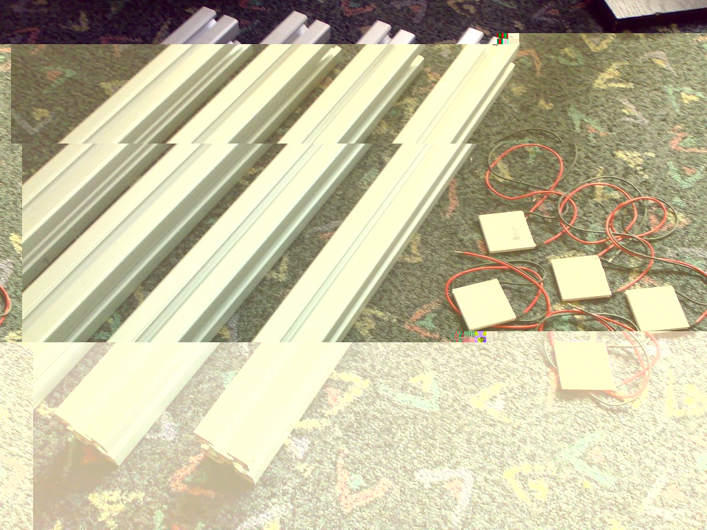

Sa, 10.10.09, 14:11

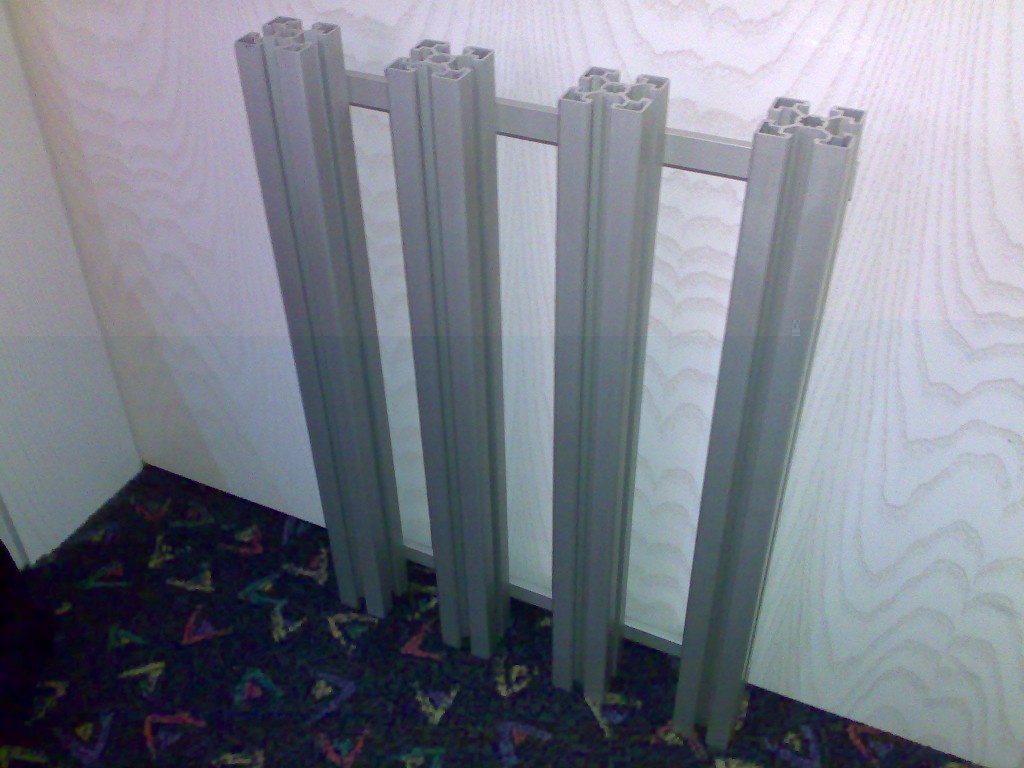

Gestern kam neues Material an.
-4 Abschnitte von leichtem Alu-Profil 45x45mm mit je 500mm Länge
-5 Peltierelemente 12V / 6A

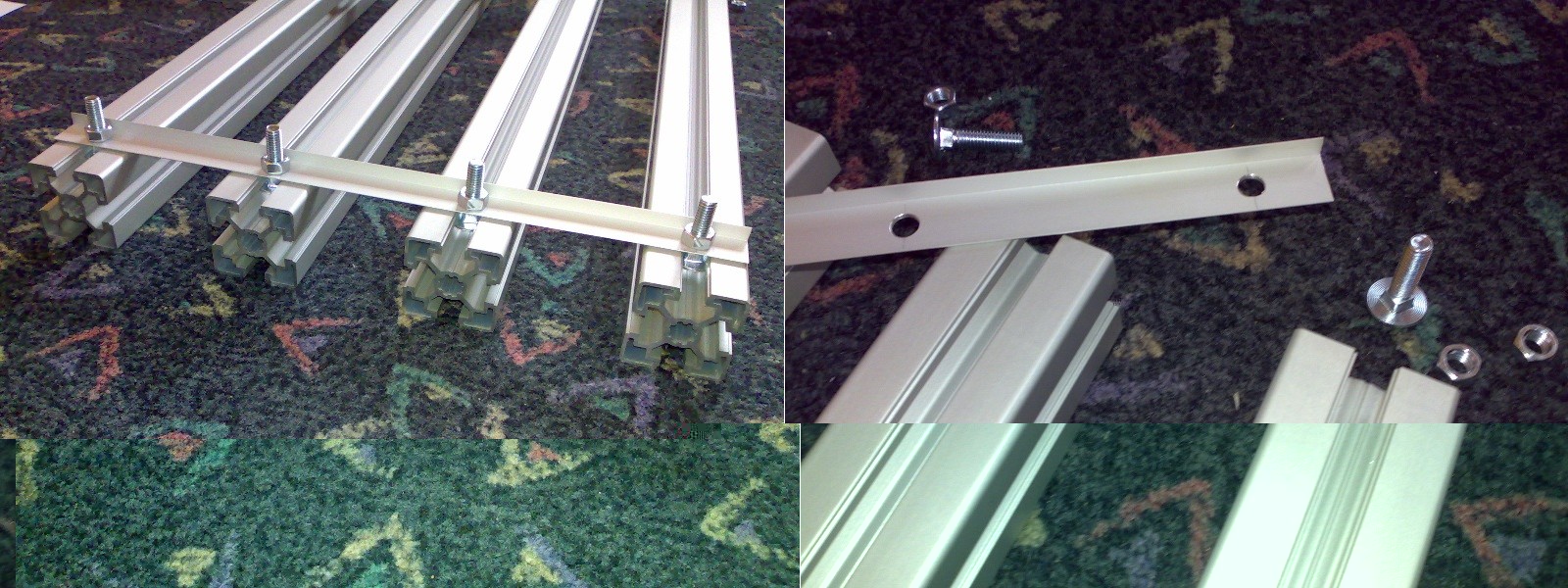

Erstmal gehts an die Profile:
Zum weiterverarbeiten holte ich noch einen Alu-Winkel und M8x30 Flachkopfschrauben plus Muttern aus dem Baumarkt.
Normalerweise gehören da ja Nutensteine rein, doch diese Schrauben passen auch und ich habe nach hinten noch das Gewindeende der Schraube zur weiteren Befestigung zur Verfügung.
Wenn alles festgeschraubt ist, siehts dann so aus. Eine etwas ausgefallene Form eines Radiators. Funktioniert gleichzeitig als Heizkörper :wink: .

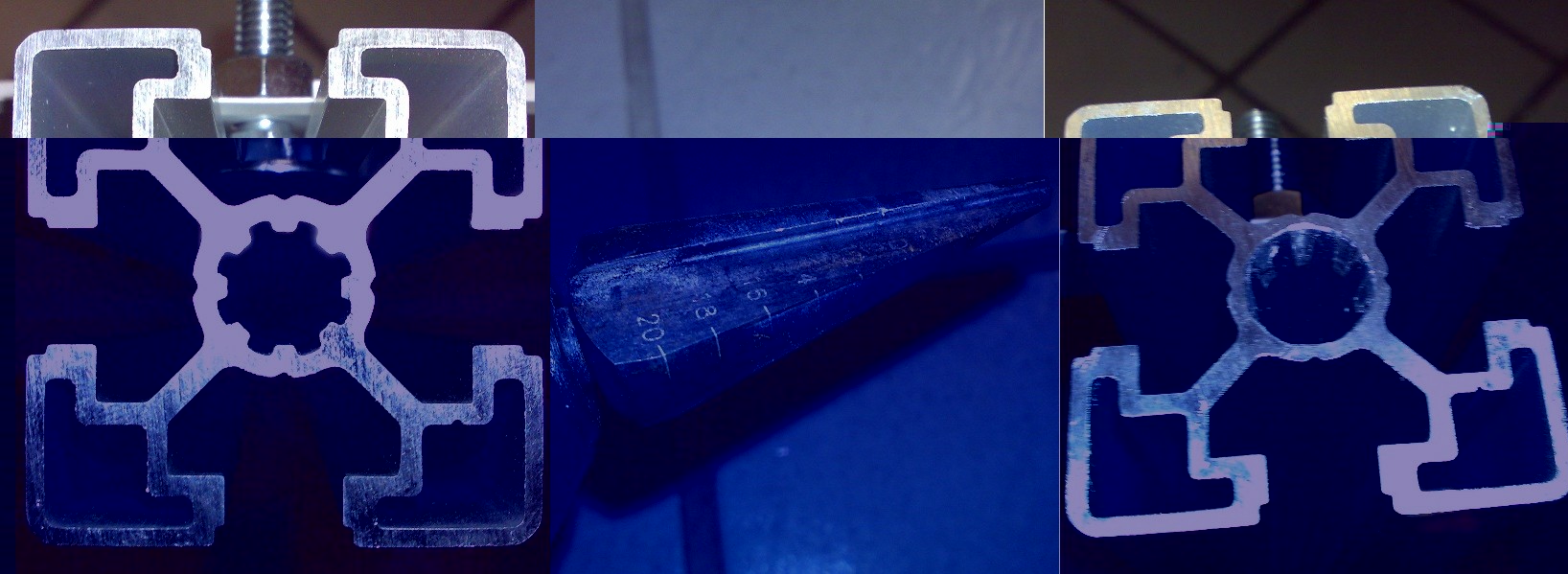

So, 11.10.09, 11:25
Ein bisschen was ist noch passiert:

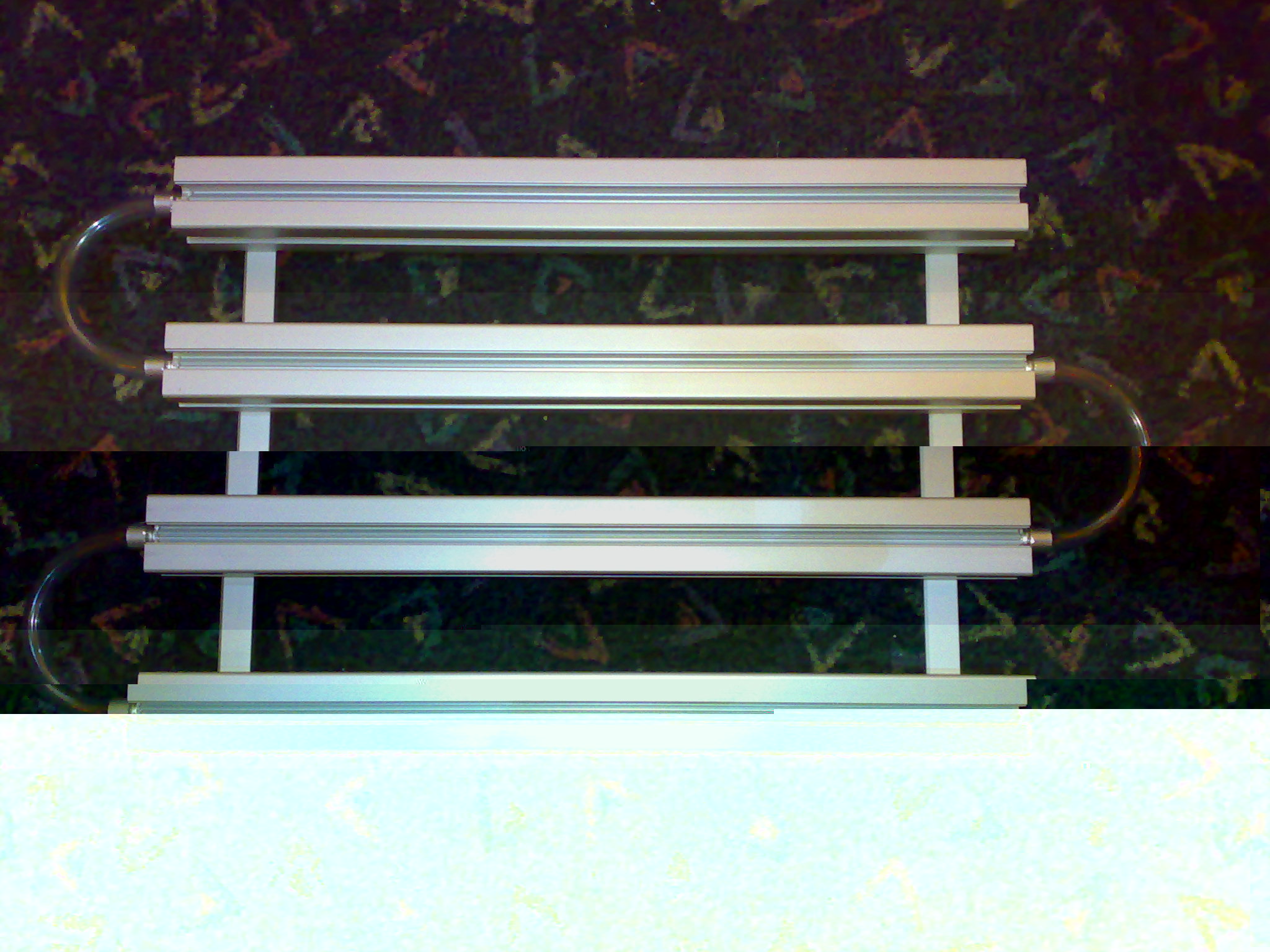

Die Enden der Profile wurden mittels eines konischen Blechbohrers auf 12,5mm am oberen Rand aufgebohrt.
Da sich das Biegen von Rohren mit 12mm Durchmesser auch unter Wärme als schwieriges und unsauberes Unterfangen herausstellte, entschied ich mich für die Verwendung von Schläuchen als Verbindungselemente. An den Enden kam jeweils ein 12mm Alu-Rohr mit angefeilter Fase als Anschlussstutzen zum Einsatz.
So kommt das ganze dann zusammen. Wieder mit Epoxy ringsrum zur Befestigung.
Das Endergebnis. Sieht auf jeden Fall besser aus, als die verkrüppelten, zerkratzen, ausgeglühten Rohrenden :wink: .

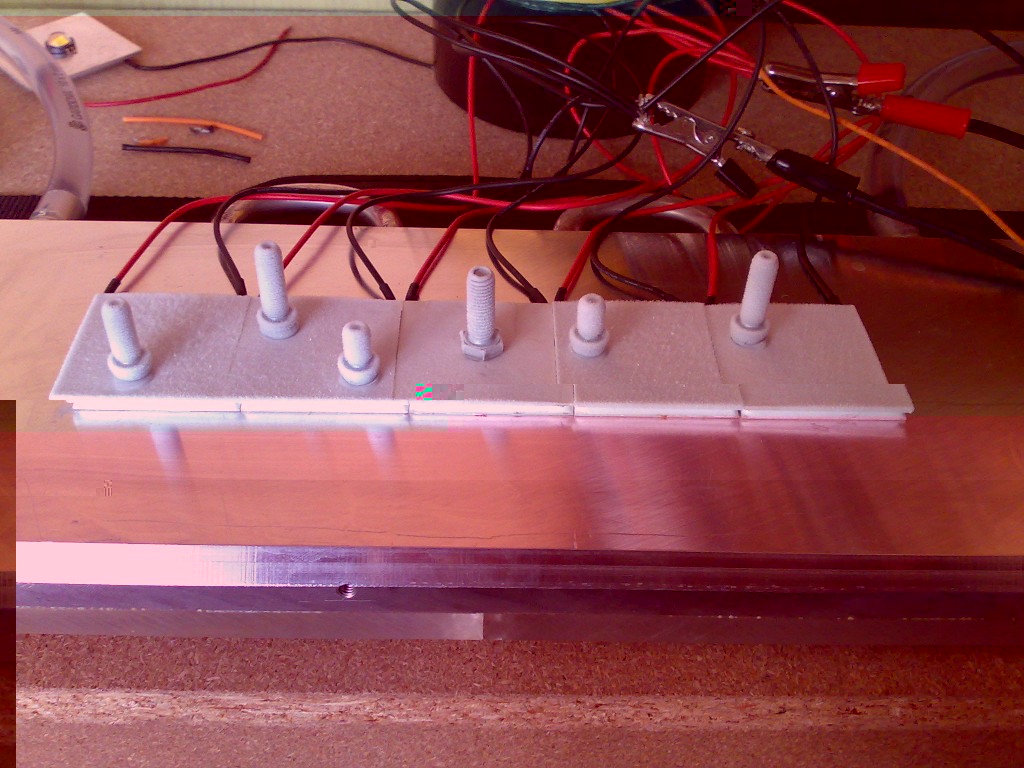

Zuerst Schlauch und ein Behältnis besorgt. Die kleine Tauchpumpe ist für den ersten Test gut genug. Sie schmeist enorm viel Wasser durch (900l/std.) und baut bis zu 1bar Druck auf (10m Förderhöhe). Solche Werte werde ich hier wohl gar nicht benötigen. Allerdings ist sie bei voller Spannung auch ganz schön laut und darf dann nicht 100% eingeschaltet bleiben.
Nach folgendem Schema wurde alles zusammengestöpselt.
Nach wenigen Minuten sieht es bereits so aus:
Zugegeben ziemlich wirre Verkabelung. Aber man soll ja auch sehen, dass es nur ein erster Test ist.

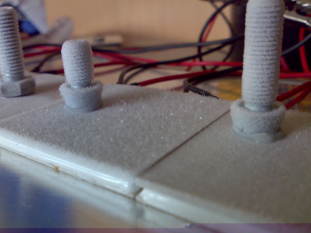

Da wächst schon Eis an ein paar Schrauben.

PS: Im ersten Test lagen 12V an und es flossen 20A :mrgreen: => ca. -15°C
Bei 8V und 12,5A geht es noch fast genauso gut. => ca. -7°C
Durch Optimierung der Wasserkühlung sollte ich den Strom noch weiter senken können.

Der Radiator hat nicht die optimale Leistung für die Abwärme der Peltier Elemente. Evtl. bist du mit einem kleinen Heizkörper, den du als Radiator anschliesst, besser beraten, da der eine wesentlich grössere Oberfläche zur Wärmeabgabe hat. Oder einen Wasserkühler aus einem KFZ verwenden.... wobei du da allerdings dann bedenken solltest, dass diese Wasserkühler für Fahrtwind ausgelegt sind und erst mit Lüftern eine ordentliche Leistung entfalten.
