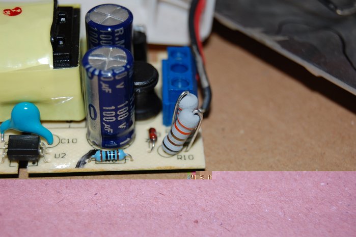

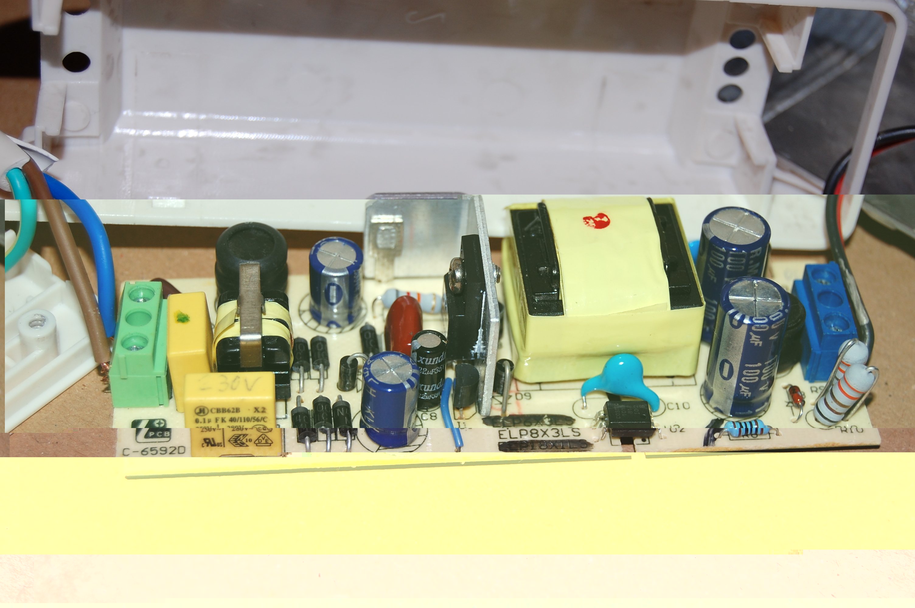

Nun aber zum Umbau: dieser ist "as simple as a mod can be" würde ich sagen: einfach nur einen Widerstand entfernen --- fertig.

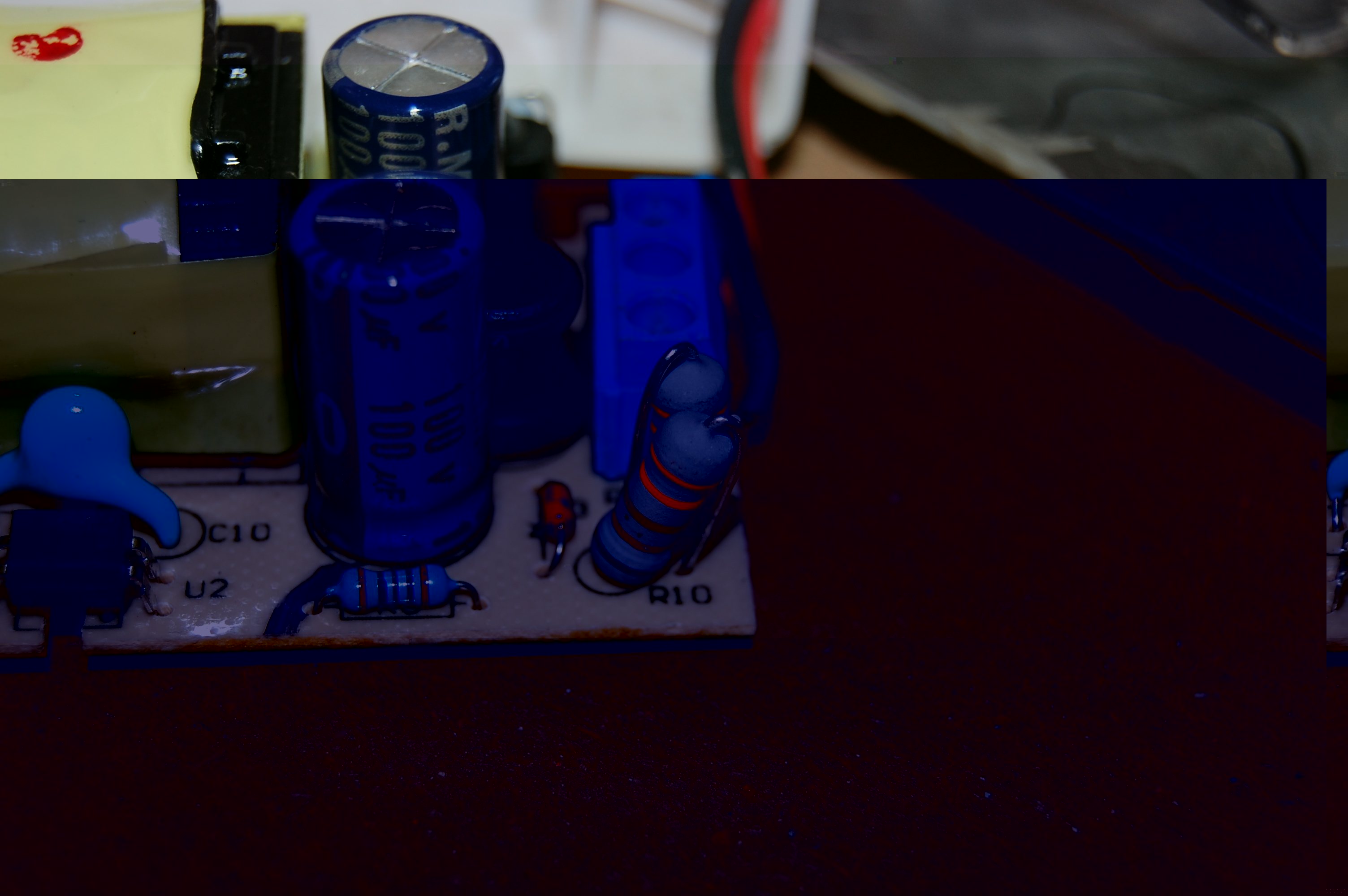

Neben der Ausgangsklemme befinden sich zwei parallel geschaltete 3,3-Ohm-Widerstände (in der 350-mA-KSQ ist es nur einer) diese sind mit den LEDs in Reihe geschaltet und die Spannung, die daran abfällt wird (über einen Vorwiderstand) auf die IR-LED eines Optokopplers geleitet. Diese beginnt bei ca. 1,2V zu leuchten und der Optokoppler gibt an die Primärseite (Hochspannungsseite) des Netzteils den Befehl: "runterregeln".
Vergrößert man diesen Widerstand (2x 3R3 bzw. 3,3 Ohm parallel = 1,65 Ohm), so werden die 1,2V bereits bei weniger Strom erreicht. Wenn man einen davon einfach entfernt, verdoppelt sich der gesamt-Widerstand auf 3,3 Ohm und es halbiert sich der Strom durch die LEDs.
Man kann ihn aber auch gegen jeden Wert oberhalb von 3,3 Ohm ersetzen (mehr als ein paar hundert Ohm wären aber sinnlos, das ist dann fast kein Unterschied mehr zu komplett entfernen). Verringern, um den Strom zu erhöhen sollte man ihn jedoch nicht, die könnte die KSQ überlasten und zerstören!!!

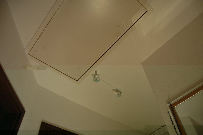

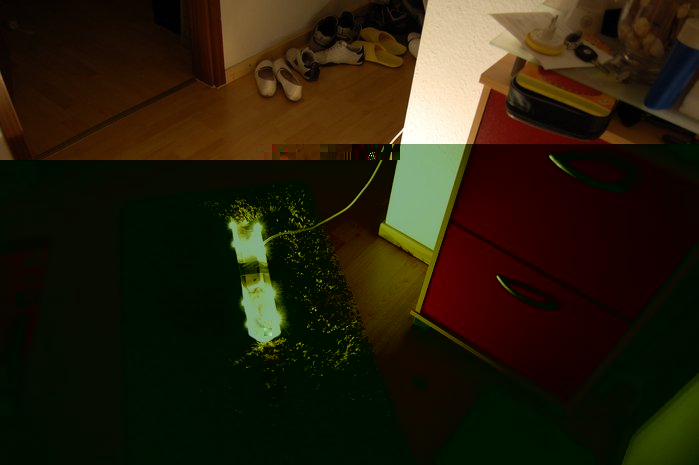

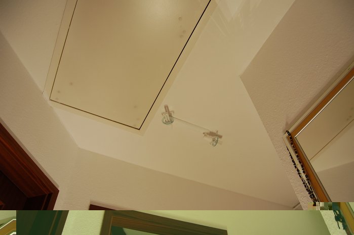

Die ersten vier Bilder wurden mit identischer Blende und Belichtungszeit gemacht (jedoch frei Hand), um ungefähr den Helligkeitunterschied beurteilen zu können. Rein subjektiv kommt es mir vor, als wenn nur ca. 25-30% Licht fehlen, bei 50% weniger Stromverbraucht (11 statt 22 Watt). Die Farbtemperatur ist deutlich kälter als auf den Fotos, wenn ich die kälteste Vorgabe meines Monitors einstelle, ist es immer noch etwas wärmer als in echt.

Nach den Bildern zu urteilen sind dort zwei 3,3ohm WIderstände parallel geschaltet. Deshalb ja auch halber Strom, wenn einer wegfällt, weil sich der Widerstandswert dann verdoppelt.
zwei 3,3ohm Widerstände parallel machen 1,65ohm. Bei 700mA müssten darüber 1,155Volt abfallen, also die runden 1,2V die CRI 93+ / Ra 93+ schon erwähnt hat.
Jetzt möchtest du diese 1,2V schon bei 600mA haben. Dann kommt man auf knappe 2ohm, welche dort vorhanden sein müssen.
Das passt ziemlich genau, wenn du einen 4,7ohm Widerstand zu dem noch vorhandenen 3,3ohm Widerstand einlötest.
Eine Belastbarkeit von 1Watt reicht schon aus. Du kannst aber genauso gut auch wieder einen 2W Typ nehmen, die 3,3ohm Widerstände auf den Bildern sehen mir von der Größe her nach 2W Typen aus.

ich habe mittlerweile einige KSQs erfolgreich umgebaut und im roten Forum auch ein How-To mit berechnungstool dazu geschrieben "HowTo: Strom von Eaglerise 230V-KSQs verändern".
Bei den Umbauten bin ich aber auf ein paar neue Risiken gestoßen.
Der Optokoppler macht mir Sogen. Im Optokoppler befindet sich ja eine LED, die leuchtet, wenn die Primärseite runterregeln soll. Sollte diese LED kaput gehen (z.B. durch eine Überlastung, die durch den Umbau entsteht) regelt die Primärseite nicht mehr runter und die Spannung am Ausgang läuft unkontrolliert hoch. Das killt im besten Fall alle angeschlossenen HP LEDs
Weiß jemand was für ein Optokoppler hier verbaut ist?
Was hat der für eine Uf und welchen Strom (Stromspitzen) verträgt die LED darin?
Ich habe mal folgenden OC gefunden: H11A817A
Der hat aber eine Uf von 1,2V und am Shunt fallen nur 1,2V ab. Die laufen aber dann noch über einen "Vorwiderstand" mit 73 Ohm (bei Version 5-8 3W LEDs), können also die LED im OC eigentlich nicht zum leuchten bringen.
Wie funktioniert das ganze also?
