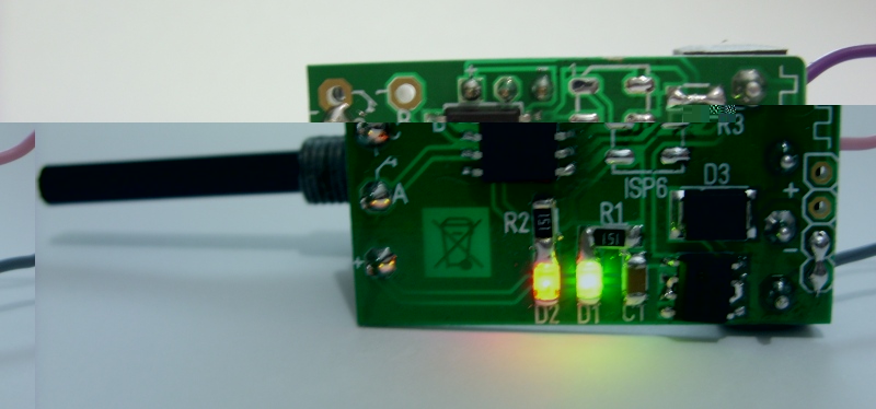

Hier mal ein bild wie ich mir den PWM-Dimmer vorstelle MfG
Jay
Verwendete Bauteile: ATtiny13, 78L05, MBRS130, 2x R.200Ohm, R.100 Ohm, 2x 1206 LEDs(grün und/oder rot), C.100nF
Jay

Betriebsspannung: 6-28 V
Ruhestrom: 4,00 mA
Ausgangsspannung: max. 5 V
Ausgangsstrom: max. 20 mA
PWM-Frequenz: 300Hz/2,4kHz (Jumper)
Betriebstemperatur: -40 – +85 °C
Mechanische Daten:
Maße (L x B): 20 x 36,3 mm
Gewicht: 13 g
Platinenmaterial: FR4, 35µm Cu
Programmierschnittstelle: ISP6
Jay
