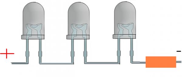

man kann ja auch 3 LED wie auf dem Bild in reihe schalten
die 3 LEDs brauchen dann zusammen 9V und immer noch nur 20 mA
in diesen Fall sind dann nur noch ca.3V übrig und die kann man mit gutem gewissen in einem 220 Ohm Wiederstand verheizen
aber wie kommt man jetzt von so eine 3er reihe zu so einem Cluster
im Prinzip ist dieses Cluster auch nichts anders als die einfach 3er reihe nur eben 12 Mahl :wink:
als Schaltbild sieht das Gänze so aus
eine reiche schaltund mit 3leds und einem wiederstand :
das läßt sich natürlich beliebig erweitern ...

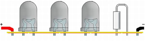

wen man so etwas auf eine Platine auf bauen möchte sollte man eine Punkt-Streifenrasterplatine verwenden
die sind ideal geeignet
zu bekommen sind sie zb bei reichelt
HIER!

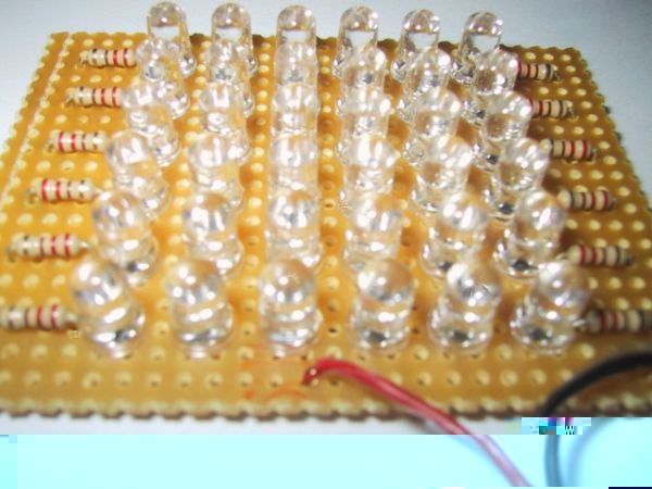

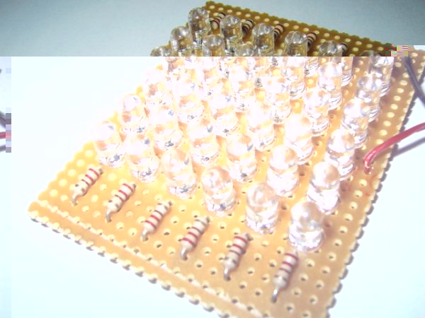

so sieht das dann auf der Platine aus
der widerstand kann natürlich auch auf der anderen Seite sein oder auch liegend montiert werden
das ist eigentlich egal :wink:

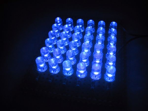

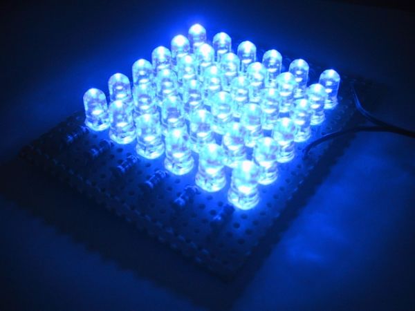

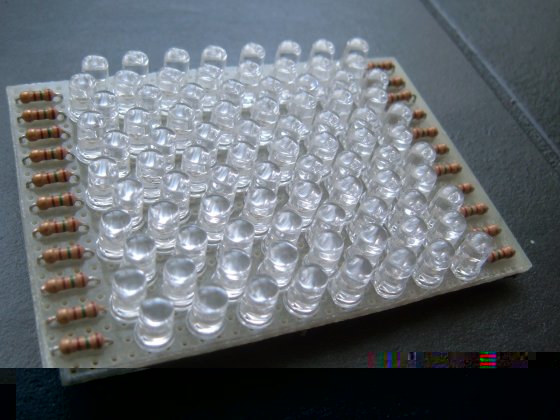

und jetzt noch ein paar Bilder von den Cluster :
weiter Cluster:

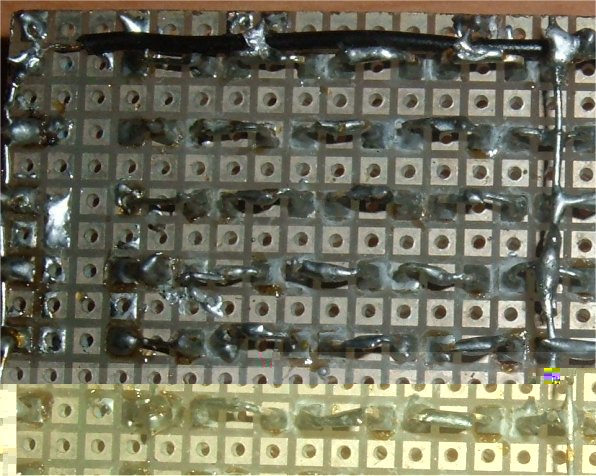

Nett wären noch ein paar Pics von der Unterseite der Platinen im fertigen Zustand und viell. nach 1-2 Reihen 8)
So, 20.08.06, 17:47
wen du auf den Link geklickt hättest hättest du dieses Bild gesehen :wink:
So, 20.08.06, 17:54
:shock: :shock: :shock:
Ach Entschuldige manchmal lese Ich halt alles bis auf das was Ich wohl am meisten brauche das verschwindet dann so in Gedanken :lol: aber Danke das dus Direkt hier hinnein gesetzt hast .

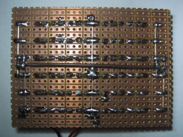

Mi, 18.10.06, 15:13
so da es immer noch fragen gab hier noch eine Erweiterung
die Platine von unten mit den bauteilen angedeutet
ich hoffe man kann es erkennen und jetzt leichter verstehen
(ich gebe zu die rückseite ist nicht so schön und professionell gemacht
aber es funktioniert einwandfrei und man sieht es ja nicht )

Schaut sehr gut aus und könnte ich mir für meinen neuen
Kofferraumausbau gut vorstellen. Aber leider bleibt für
mich die Frage offen, was ich mit so einem offenen Cluster
anfange? Wenn man eine Art Abdeckkappe oder kleines Gehäuse
hätte... hat schonmal jemand LED-Cluster irgendwie irgendwo
"weiterverarbeitet"?

Falls ihr eine höhere Leuchtdichte haben wollt könnt ihr die Leds auch seitlich versetzt einlöten wie hier auf dem Bild:
Da sind je vier rote Leds in Reihe eingelötet,in der Mitte ist dann wie beim 36er Cluster die gemeinsame Kathode.
Die Leds sind dann immer um ein Loch verschoben.
