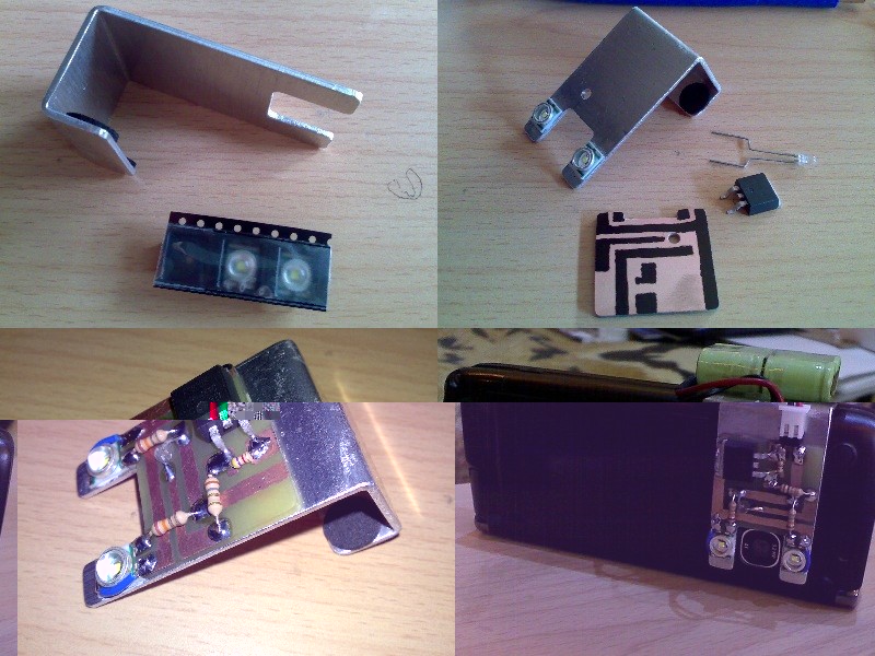

Hab nochmal eine Kleinigkeit für euch. Und zwar einen Zusatzblitz mit zwei Q5 angepasst an mein Nokia E90, womit ich übrigens alle meine Bilder mache, die ich ins Forum stelle.
Das Grundgestell ist ein gebogenes 2mm Alu-Blech mit zwei Filzgleitern als Kratzschutz und für höhere Haltbarkeit auf dem Handy.
Die beiden Q5 sind mit Wärmeleitkleber aufgebracht. Wärme ist kein Problem, denn der Blitz ist ja immer nur kurz an.
Die Platine ist per Eddingmethode geätzt, und alles wurde in SMD aufgelötet. Sogar die Widerstände, die gar nicht SMD sind :) .
Ein Fototransistor sitzt direkt über der ursprünglichen Blitz-LED am Handy und steuert über den FET die beiden LEDs. Genaueres ist im Schaltplan ersichtlich.
Der Akku besteht aus 4mal 1/3AAA NimH Zellen mit 180mAh, seriell verschaltet. Sie sind eigentlich für Parkflyer aus dem Modellbau gedacht. Daher sind sie ausreichend hochstromfähig und können den Strom von insgesamt 1,7A im Blitzmoment bereitstellen. Halten tun sie dabei auch ziemlich lange, denn die mittlere entnommende Leistung ist ja minimal. Die Selbstentladung ist wohl höher :lol: .
