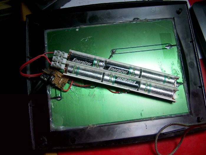

So habe ich eine Akkuhalterung realisiert (hier noch provisorisch für 6 Zellen in Reihe)
Zwischenzeitlich sind die Anschlüsse mit Steckverbindern aus dem KFZ-Bereich ausgeführt.
... und Du siehst richtig: das ist Kabelkanal.
