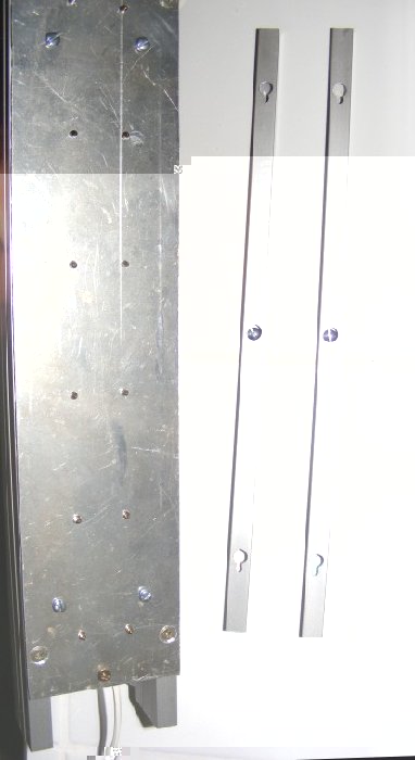

Aufhängung/Befestigung an der Wand (mit 4 flachen Blechschrauben, die nur 'halb' in das Alu-Blech geschraubt wurden, so dass man diese in die vorgesehenen Aussparungen an der Wand-Befestigung 'einhängen' kann):
