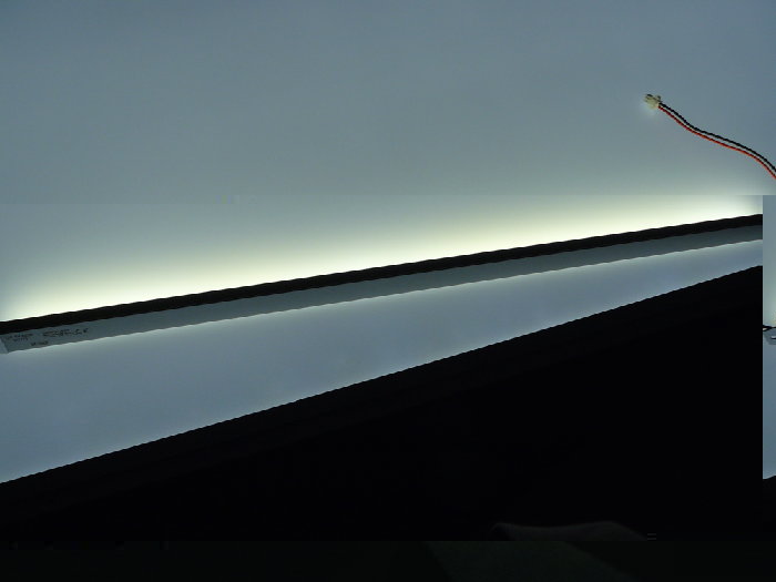

Ich habe hier eine fertige Wohnraum LED Leiste in Warmweiß mit Kühlkörper und einer Abdeckung.
Der optisch ansprechende Kühlkörper sorgt für eine sehr gute Kühlung, die LED Platine ist mit Wärmeleitklebeband befestigt. Leider löst sich,an meiner Leiste, an den Rändern schon das Klebeband, das darf nicht passieren!
Diese Abdeckung fokussiert die 30Stck. 120° LEDs auf 30° durch einen leichten Diffuser.
30 Stck. 3-Chip SMD LEDs auf 0,50m
wie man hier sieht sind die LEDs sehr warm, das ist mal echtes Warmweiß, nicht wie bei so vielen LEDs, die dann doch eher neutralweiß sind.

Du meintest wohl "ist bei der Lumitronix-Leiste" sehr viel homogener.
Bei der anderen ist jedenfalls ganz deutlich ein Hot-Spot in der Mitte erkennbar, bei der Lumi-Leiste ist die beleuchtete Fläche wesentlich gleichmäßiger erhellt.
Und über die Lichtfarbe müssen wir nicht reden, die andere ist ja schon gelb.
Die Lumi-Leiste wirk in echt übrigens wesentlich weniger warm als auf diesem Foto.
Nun, das ist sicher Geschmacksache, aber die Leiste ist mit 30^natürlich stark fokussiert und hat einen Hotspot, der gleichmäßig nach ausssen hin weicher wird. Das finde ich schon einen sehr homogenen Abstrahlcharakter.
Bei der Lumitronix Platine im Aluprofil verhindert die Profilkante natürlich ein homogenes auslaufen des Lichtes, was sich beim Einsatz einer Abdeckung auch optimieren lässt. Ich werde die Platine eh als Randlicht für ein Panel einsetzen.
Thema Lichtfarbe.
ja, es ist schwer zu fotografieren was das Auge wirklich sieht. Die Bilder wurden mit WB Tageslicht gemacht, dadurch wirken die LEDs nochmal wärmer als sie wirklich sind.
Die Lumitronix LEDs tendieren eher zu Neutralweiß, das ist sicher!
