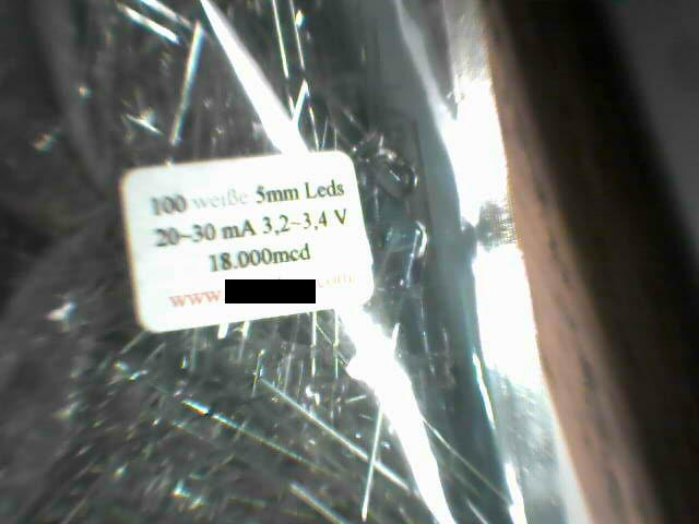

acdc
Registriert: Sa, 31.01.09, 22:14
So, 01.02.09, 12:23
erst mal danke für die antworten. also für mich leuchten die dinger eigentlich so wie ich sie will..
auf dem datenblatt (aufkleber auf dem tütchen) steht folgendes: 100 weiße 5mm Leds, 20~30mA, 3,2~3,4V, 18.000mcd.
ich habe bis jetzt irgendwie keinen strom messen können, mein multimeter zeigt immer null an...
meine sorge ist ja eher, dass die leds nicht lange halten werden wenn sie dauerhaft mit 3,86V betrieben werden.. oder gleicht sich das aus wenn dafür nur 10mA fließen?
Tütchen
Tütchen
Bild 002.jpg (103.01 KiB) 10945 mal betrachtet
