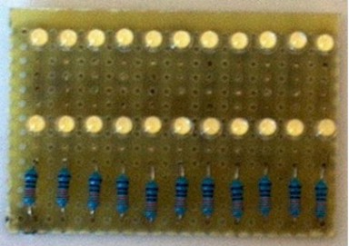

12V - 7.7V/0.02 = 215 Ohm * 11 > ich habe dann einen Widerstand pro Reihe mit 220 Ohm genommen und die Ansteuerung erfolgt über ein Netzteil(12V~800mA)
Nach einer weile mußte ich feststellen das nicht nur die widerstände sondern auch sämtliche Lötpunkte heiß wurden. So richtig heiß! Ist das normal? Sollte ich vielleicht größere Widerstände einlöten?

12V - (2.9+2.9+1.9)/0.02 = 215 Ohm <-- ich hab dann einen widerstand mit 220 Ohm genommen. Dies hab ich dann noch 10 mal wiederholt und alles parallel geschalten. Ergebniss war Hell und Heiß. :(
Wie warm(heiß) darf im normal Fall diese Schaltung werden?

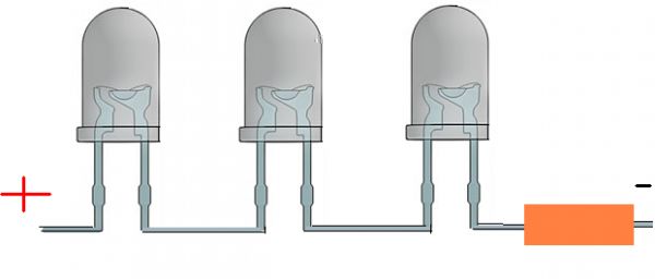

das ist eine reihe Schaltung :
wen du ein messgerät hast dann miss doch Mahl wie viel Strom (mA) die 3 LEDs ziehen :wink:

Moin Neo,
also verlötet ist alles wie bei dir auf dem Bild, aber der widerstand befindet sich auf der Plus seite.

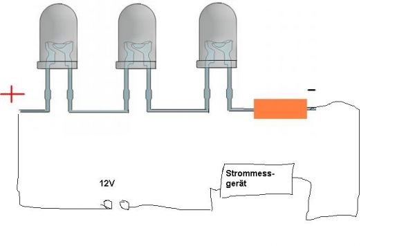

Zum Strommessen:
Du musst das Amperemeter in Reihe zu den LED's schalten, also nicht wie bei der Spannungsmessung parallel, sondern in Reihe.
Hier mal ein Beispiel, ich hoffe es wird klar wie es gemeint ist :roll:

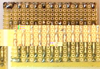

so jetzt zum eigentlichem Thema. Ich habe erstmal die roten Leds aus der ganzen Sache rausgelötet, jetzt sind es nur noch 2 weiße Leds in einer Reihe. Ich mußte natürlich auch noch die Widerstände daraufhin ändern.
Die ganze Geschichte hängt jetzt seit 1 Stunde am Strom und wird auch nicht mehr so heiß. Ich denke so kann man es lassen. Ich versuche mal noch 2 Bilder davon reinzustellen.
@root
Ich habe mir deine Skizze angesehen, so weit ist alles klar. Nur was stelle ich am Messgerät ein damit ich die mA ablesen kann. :oops:

um mA zu messe musst du das Messgerät auf A Gleichstrom stellen auf das gelbe 200m
das ist da rechts :wink:
mit dieser einstellung kannst du bis 200mA messen

Einfach rechts auf 20 oder 200 mA und die Strippen in reihe zum Messobjekt.
Darauf achten !! In der Stellung die Messkabel nicht an Spannung legen.
Das gibt Kurzschluss und eine Reparatur vom Messgerät steht an.
