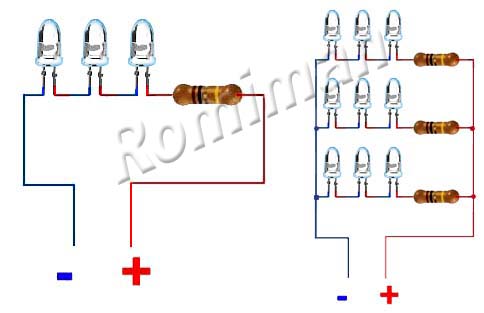

Das erste Bild zeigt eine Parallelschaltung.
Bei 12V und nur einer LED von 3,1V/20mA fällt pro Widerstand 0,169Watt ab, das sind für 3 LED 0,507W
Da ja jeder Widerstand 8,9V Überschuß vernichten muß.
Dem kann man nur entgegenwirken wenn die Eingangsspannung reduziert wird. ( z.B. auf 5V)
Das zweite Bild zeigt die typische Reihenschaltung.
Auch wieder 12V/20mA aber 3 LEDs in Reihe. Hier müssen nur 2,7V durch den Vorwiderstand vernichtet werden. Der Verlust liegt hier bei nur 0,06Watt. Ich hoffe jetzt mal, das ich das so geschrieben habe, das die meisten es verstanden haben wie man
Standart-LEDs verschaltet.

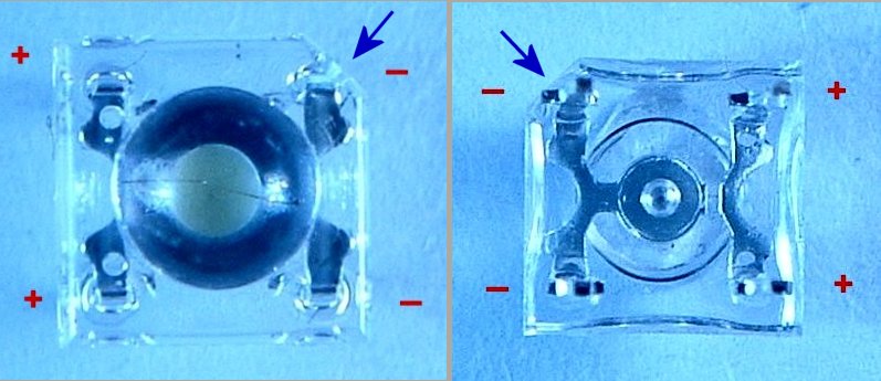

Superflux – LED
Die Superflux ist quadratisch, hat 4 Pins und eine Linse in der der Napf mit dem LED Kristall und dem Bonddraht eingebettet ist..
Die 4 Pins der Superflux passen in das Lochraster einer Platine, zudem führen sie die Wärme besser ab als nur 2 Pins. Es sind je 2 Pins verbunden, d.h. auch hier gibt es nur 1x plus und 1x minus. Auf der Minusseite fehlt am Rand der LED eine Ecke.

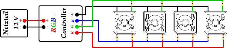

Ich möchte nun noch die 4pin RGB Superflux LED ansprechen. Diese kann man nicht in eine Reihenschaltung einbauen.
Die 4pin RGB Superflux hat eine Anode (+-Pol) und für jede Farbe (Rot, Grün, Blau) eine Kathode (--Pol).
Jede darin verbaute LED hat eine eigene Spannung so das jede Farbe auch nen eigenen Widerstand benötigt.
Also bleibt uns für diese LED nur die Parallelschaltung über.
Damit man auch alle Farbkombinationen nutzen kann, wird dafür auch eine RGB-Controller benötigt.
Dieser Steuert dann die LED mit unterschiedlichen Spannungen an um jede erdenkliche Farbe erzeugen zu können.
So nun noch nen Schaltbild für die Parallelschaltung. Um nun noch keine Verwirrungen aufzubringen muss noch folgendes beachtet werden.
Da jede Farbe separat angeschlossen wird, verbraucht diese LED 60mA (pro Farbe 20mA).
So ein RGB-Controller wie bei LumiTronix angeboten wird kann pro Kanal bis zu 5A Leistung abgeben, wenn das Netzteil auch diesen Strom liefern kann.
Also wenn man sich das mal ausrechnet und den RGB-Controller mit 4A (80% der Maximal Leistung) belastet pro Kanal, kann man 200 dieser RGB-Superflux LED´s an einem Controller betreiben.
Wichtig ist natürlich dabei, das auch das Netzteil diesen Strom leisten kann.

Gusiwusi hat von meiner seite aus keine 5 sterne verdient!
seine angaben zur superflux rgb led stimmen nicht
ich habe mir einige superflux rgb leds vom shop (also leds.de ) gekauft. jedoch musste ich heute feststellen das die angegebene pinbelegung/anschlussbelegung/pinout von Gusiwusi nicht stimmt! zwar stimmt der anschluss der anode jedoch habe ich keinen blassen schimmer woher er die daten für die kathoden der roten, grünen und blauen leds sich beschafft hat - gemessen hat es jedenfalls nicht! dieser beitrag soll sachlich aufgefasst werden - der herbe unterton soll nur verdeutlichen das wegen solchen post die internet-user für dumm verkauft werden. wenn man informationen ins internet stellt muss man sich auch sicher sein das diese richtig sind!
ich habe zur sicherheit die leds getest - so bin ich auf das ergebnis gekommen
@Gusiwusi: bitte lösche dein falsches bild zur pinbelegung der superflux rgb led und ändere die anschlussbelegung an der konstantstromquelle. der rest des post ist top!
hier ein anhang der richtigen beschaltung der superflux rgb led

Dass das ganze damals vielleicht noch richtig war ist dir wohl nicht in den Sinn gekommen oder?exelero hat geschrieben:wenn man informationen ins internet stellt muss man sich auch sicher sein das diese richtig sind!
Aber wenns gewünscht wird kann ich deine Belegung noch mit Kommentar in den Beitrag reineditieren
