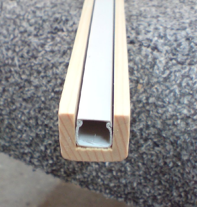

Hallo Leute,
ich hoffe ich habe den richtigen Bereich für die Frage gewählt.
Wie schließe man / ihr eure LED-Leisten immer ab bzw. macht sie am Anfang und Ende zu?
Ich mache immer Holzleisten mit einer Nut und darin befestige dann einen Kabelkanle aus Plastik, wo ich die ganze Verkabelung reinmache, so habe ich dann gleich auch einen Decke für die Leiste.
Jetzt ist nur noch der Anfang und das Ende der Leiste offen, wie macht ihr die immer zu, das es sauber aussieht?
Ich hoffe ich konnte es verständlich erklären.
Später liefer ich Bilder zur Verdeutlichung nach.
Nachgeliefertes Bild:
Zuletzt geändert von D.Stegmann am So, 13.07.08, 14:26, insgesamt 1-mal geändert.
So, 13.07.08, 13:21
Holzleisten: Nut nicht bis zum Ende durchziehen oder Holz-Vierkant rein.
Kabelkanal: Deckel länger lassen (etwas mehr als 2 x Höhe des Kanals), an der vorgesehenen Biegestelle Klemmstege mit einer Dreikantfeile "einsägen", warm machen und nach oben biegen.
