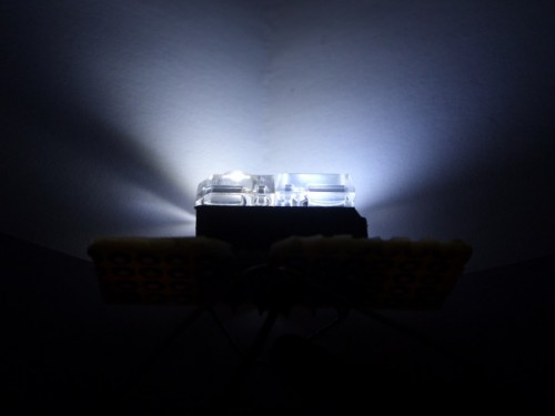

als die 4-Chip SuperFlux erschienen sind, hab ich mich gleich gefragt ob die mit den 3-Chip mit halten können wenn sie keine Linse haben. Und hier kommt der vergleich.
In der Linken ecke:
3-Chip SuperFlux LED weiß 6000mcd
Farbe: weiß
Lichtstärke max.: 6000mcd
Lichtstrom max.: 11.05 lm (umgerechnet)
Abstrahlwinkel: 90°
Spannung: 3.1V (max.3.6V)
Typischer Strom: 60mA
und in der Rechten ecke:
4-Chip SuperFlux LED weiß 8lm
Farbe: weiß
Lichtstärke max.: 2986mcd (umgerechnet)
Lichtstrom max.: 8lm
Abstrahlwinkel: 110°
Spannung: 3.2V (max.3.3V)
Typischer Strom: 80mA
Netzteil: 4,9V 850mA Stabilisiert
erste Runde:
Spannung: 2,59V<br />Strom: 5,1mA<br />Widerstand: 470Ohm<br />Blendenzahl: F/2.8<br />Belichtungszeit: 1/5sek<br />Brennweite: 6mm<br />Filmempfindlichkeit: ISO-300
Spannung: 2,59V
Strom: 5,1mA
Widerstand: 470Ohm
Blendenzahl: F/2.8
Brennweite: 6mm
zweite Runde:
Spannung: 2,94V<br />Strom: 72,8mA<br />Widerstand: 25Ohm<br />Blendenzahl: F/2.8<br />Belichtungszeit: 1/5sek<br />Brennweite: 6mm<br />Filmempfindlichkeit: ISO-300
Spannung: 2,94V
Strom: 72,8mA
Widerstand: 25Ohm
Blendenzahl: F/2.8
Brennweite: 6mm
Das Publikum ist geblendet...
letzte Runde: (mit Sonnenbrille)
Links: 3-Chip = wirkt größer und wärmer<br />Rechts: 4-Chip = kalt und klein<br />Blendenzahl: F/2.8<br />Belichtungszeit: 1/384sek<br />Brennweite: 6mm<br />Filmempfindlichkeit: ISO-50
Blendenzahl: F/2.8
Brennweite: 6mm
Nacht
Spannung: 2,59V<br />Strom: 5,1mA<br />Widerstand: 470Ohm<br />Blendenzahl: F/2.8<br />Belichtungszeit: 1/384sek<br />Brennweite: 6mm<br />Filmempfindlichkeit: ISO-50
Spannung: 2,59V
Strom: 5,1mA
Widerstand: 470Ohm
Blendenzahl: F/2.8
Brennweite: 6mm
Spannung: 2,94V<br />Strom: 72,8mA<br />Widerstand: 25Ohm<br />Blendenzahl: F/2.8<br />Belichtungszeit: 1/30sek<br />Brennweite: 6mm<br />Filmempfindlichkeit: ISO-100
Spannung: 2,94V
Strom: 72,8mA
Widerstand: 25Ohm
Blendenzahl: F/2.8
Brennweite: 6mm
Gegner im Detail
Gegner im Detail
Schattenboxen
Schattenboxen
Fazit:
wirkt größer und wärmer, bestes Preis-Leistungs-Verhältnis
wirkt klein und kalt, flache Bauweise und mehr Abstrahlwinkel

Weiß geht ja grad noch aber die 4 chip SF in rot is so dunkel/schwach. Nur 2 Lumen bei 4 Chips und auch noch bei rot :roll:
Da is ne normale 3 Chip SF viel heller (Bespiel 7lm).

Ich finde die Bilder zwar allgemein etwas zu hell, aber beim letzten kann man Lichtfarbe und Winkel ganz gut vergleichen.
Filmempfindlichkeit ist aber hoffentlich ein Scherz?!?

eig müssten doch die lumen bei der 4chip mehr sein oder? weils ja 4 chips sind und weil sie keine linse haben also schluckt die schonmal kein licht... etwas komisch...
ist dein test noch nicht fertig oder was sollen die ersten 2bilder sein???

ich frohe mich über kritik.
1. es ist kein test sondern vergleich
2. Filmempfindlichkeit meine Digicam schreib auf jedes bild Detail wie Ursprung, Bild, Kamara & Fotoeigenschaften
3. ich habe noch 2 weitere Bilder hinzugefügt.

Naja... wenn ich Filmempfindlichkeit les denk ich halt an gute alte Rollenfilme...
Müsste doch eigentlich Sensorempfindlichkeit heissen, oder nicht?
Aber egal, darum gehts ja nicht.
So, 18.05.08, 12:36
Na ja, es wird halt eine Filmempfindlichkeit simuliert, das Bild ist also so belichtet, wie es auf einem Kleinbildfilm belichtet wäre.

schöner Vergleich, gut erklärt und übersichtlich
4 Sterne dafür
