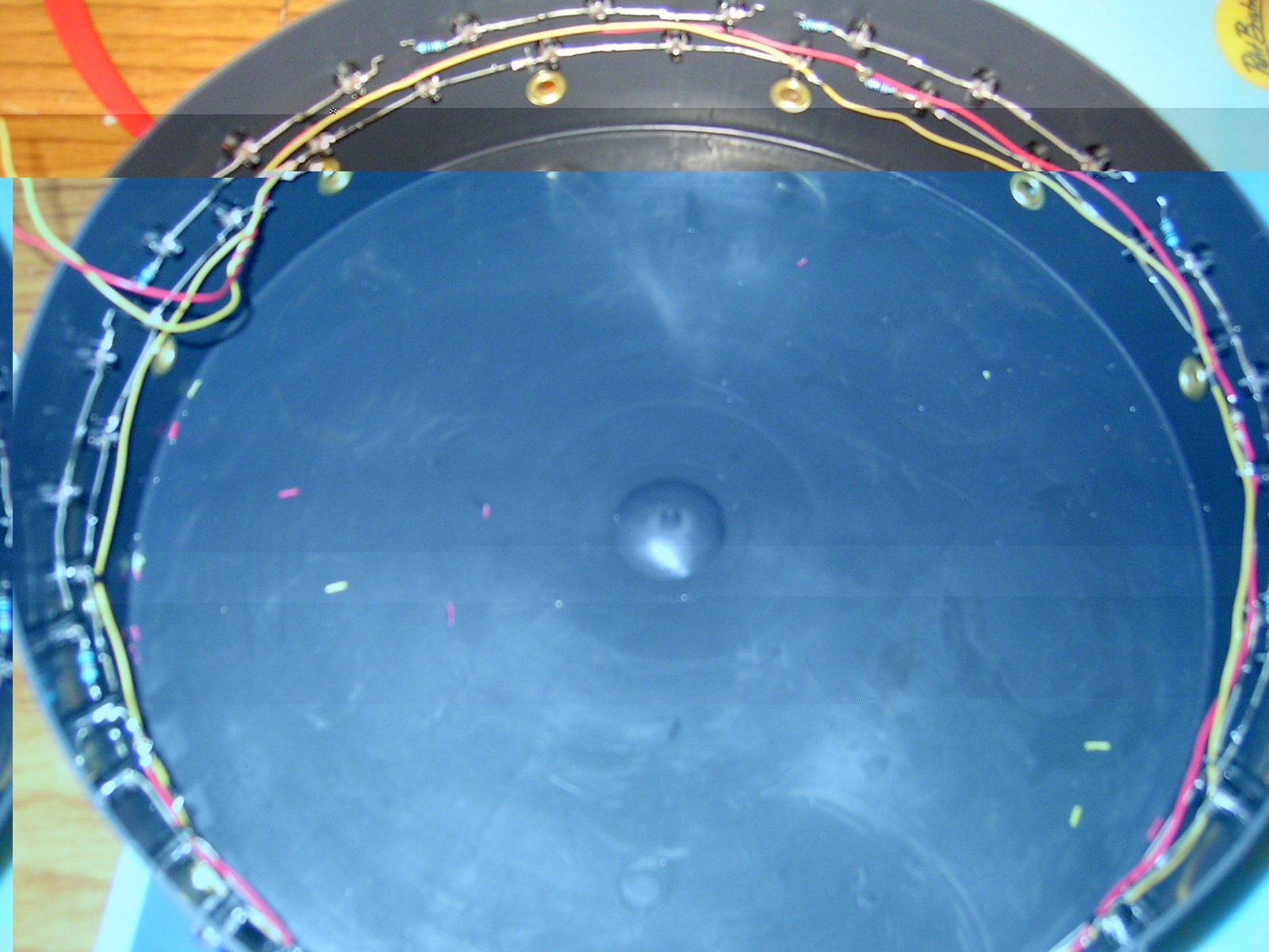

LEDs reingesteckt und mit widerständen verlötet
Im oberen Ring habe ich 24 Blaue 5mm LED 3,2V/20mA zu je 3 in Reihe mit jeweils einen 130 Ohm Widerstand angeschlossen:3x3,2V=9,6V-12V=2,4V:20mA=120 Ohm
Die 8 3er Reihen werden dann parallel verbunden und an 12V angeschlossen.
Der zweite Ring besteht aus 24 gelben 5mm LED 2,1V/20mA welche ich zu je 5 in Reihe mit jeweils einen 82 Ohm Widerstand anschließe:5x2,1V=10,5V-12V=1,5V:20mA=75 Ohm
das ganze 4 mal = 20 LED und eine Reihe a 4 LED mit einen 200 Ohm Widerstand:4x2,1V=8,4V-12V=3,6V:20mA=180 Ohm. Die Widerstände welche ich verbaue sind um einige Werte höher als der errechnete Wert was die Lebensdauer der LEDs eventuell verlängert.

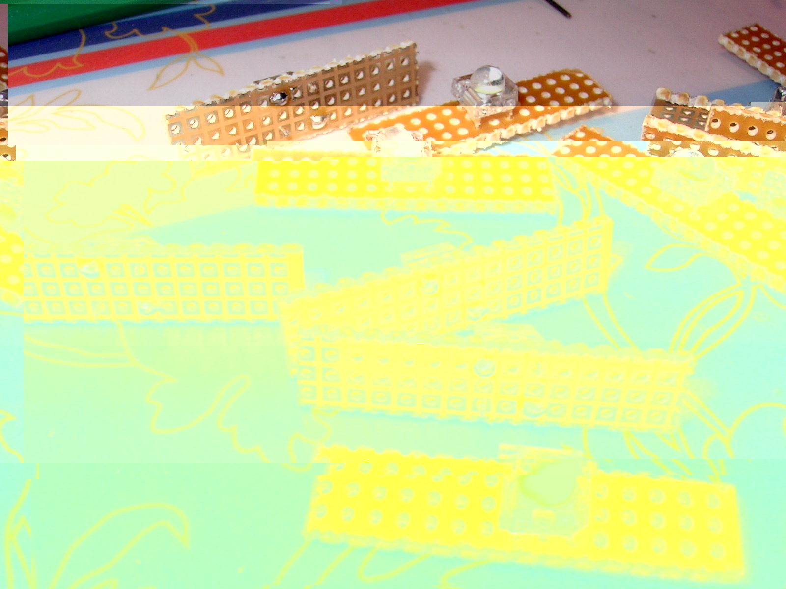

So jetzt sind die Suflus dran.
Um diese zu befestigen habe eine Lochrasterplatine in 12 1,2cm breite und 5cm lange streifen gesägt und die Suflus mittig an 2 der 4 Beinchen angelötet. Danach auf 6 Streifen eine 80mA KSQ geklebt und jeweils ein Streifen mit KSQ und einen ohne in Reihe mit Kabel verbunden:2 Suflus a 3,2V = 6,4V + Dropspannung der KSQ 3,3V = 9,7V also ausreichend für ein NT 12V/800mA
Suflus aufgelötet
Suflus aufgelötet

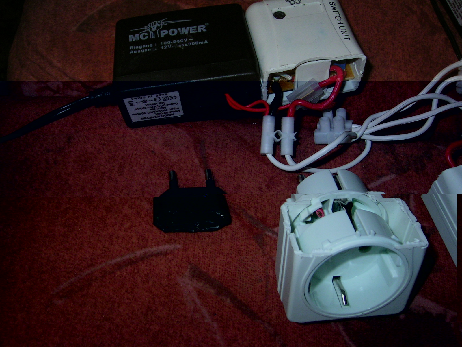

Jetzt sind die Funksteckdosen dran. Und zwar diese.
Funksteckdosenset von ELRO für schlapp 10€  (HELLWEG)
Da die Steckdosen etwas zu groß für mein Projekt sind habe ich das Steckerteil abgesägt.
aus 1 mach 2
aus 1 mach 2
Das selbe mußte ich auch mit den Netzteilen machen.
Nun noch die losen Kabel verbinden: vom Funkstecker das lange rote und das schwarze Kabel sind für den Eingang (220V vorsicht)zuständig. Das kurze rote liegt hinter dem Schalter.(verzeit mir bitte meine unfachlichen Ausführungen) Also kurz gesagt lang rot und schwarz+einmal rot vom NT an Spannungsquelle 220V.Kurz rot mit dem zweiten Kabel vom NT verbunden. Ist noch alles klar? Foto klärt auf.
für den besseren Durchblick die Vereinigung von NT und halber Funksteckdose
Die so arg gebeutelten Netzteilfunkstecker dann mit heißkleber vereinigt und mit selbigen im Eimerunterteil fixiert.
PICT0050.JPG[/attachment Die Koaxialstecker von den NTs mußten leider auch dran glauben, ich hatte keine Kupplungen.Nun also die einzelnen Stomkreise den Netzteilfunksteckern (NTFS) zuordnen und alles mittels Lüsterklemmen verbinden.Blau an NTFS- A; Gelb an NTFS- B und Weiß an NTFS- C. :D [attachment=2]PICT0052.JPG

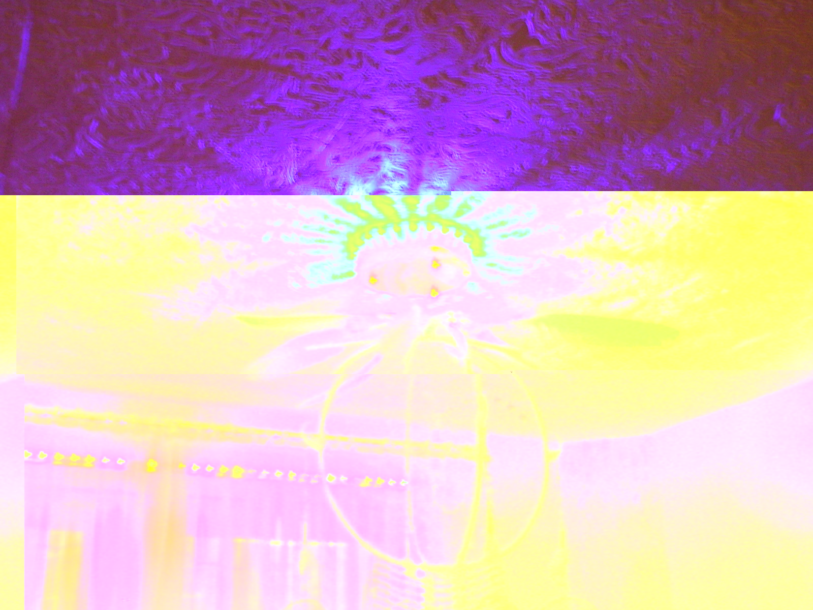

Und so sieht es fertig aus.
da hängt sie nun- geil

Sa, 01.03.08, 20:27
Hi und Willkommen im Forum, dein umbau schaut wirklich sehr schön aus! Du hast wirklich viele farben mit einander kombiniert was das ganze sehr interresant macht damit sieht das ganze wirklich sehr gut aus.

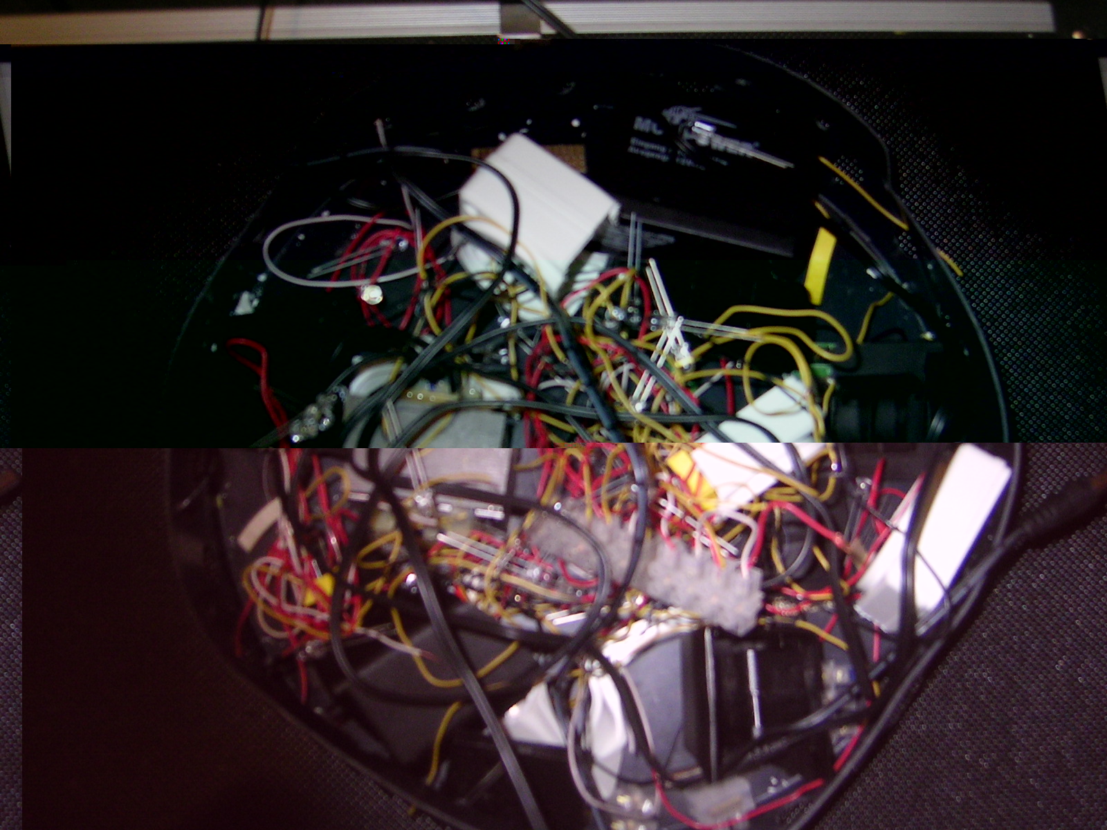

Mal was zur technischen Seite:
Das Messinggehäuse der alten Lampe sitzt über dem Eimer und wie es aussieht geht eine
Schraube zum befestigen davon durch die Mitte des Gehäuses bis in die Decke ???
Und wie man sieht scheint Deine Anschlussleitung kein PE (Erde) zu haben,
sondern sie ist nur zweiadrig, also Phase (braun) und Nullleiter (blau).
(steht da zufällig sowas drauf wie "H 07 V V - F" und es ist KEIN "G" drauf ???)
Wenn sich eine der 230V Leitungen ablöst und die Schraube berührt, oder irgendwas
anderes das eine elektrische Verbindung zum Messinggehäuse herstellen könnte,
dann steht das Gehäuse unter Hochspannung.
Google doch bitte mal nach Begriffen wie "Schutzarten", "Erdung" und "Schutzisolation"
und versuch das was Du dann findest auf Deine Lampe anzuwenden.
Abgesehen davon ist die Lampe nicht schlecht, nur technisch ist sie volle Kanne kamikaze.
Das ist wieder einer dieser typischen "Seine letzten Worte waren ES KANN NIX PASSIEREN"
Fälle die gegen die Warscheinlichkeit verstossen aber durch die Statistik bestätigt werden.

Um die lampe zu erden müsstest du wohl oder übel nen neues Kabel ziehen, aber wenn ich mir die lampe so anschaue, dann solltest du das mit dem Kabelziehen lieber wem anders überlassen. :roll:
jm2_de
So, 02.03.08, 18:55
sharks-friend hat geschrieben:Nun mal Spass beiseite, da ja nur meine Lampe brennen soll und nicht die ganze Bude, ist es mir schon ein bedürfniss das gute Stück sicherer zu machen. Kann mir denn jemand verraten wie ich das Ding erde, wenn da nur zwei Kabel aus der Decke hängen. :?
Es kann sein das in der Wand die Vorschriftmässige Leitung verlegt ist (NYM),
also ein dreiadrige Leitung mit L/N/PE und das diese bis zu dem Punkt geht wo
die Leitung aus der Decke kommt und dort an einer Lüsterklemme angeschlossen ist.
Dann hätte nur jemand dort eine nur zwei adrige Leitung angeschlossen die ja dann
sehr leicht zu ersetzen wäre.
Wenn in der ganzen Wand schon diese schwarze Leitung verlegt ist hast Du sowieso
ein anderes Problem, denn soweit man erkennen kann ist es eine Leitung wie sie bei
Lampen / Geräten verwendet wird die einen Euro-Flachstecker haben.
Die haben nicht nur keinen Schutzleiter, das sind eigentlich immer 0,75mm² Leitungen.
Die Sicherungsautomaten im Sicherungskasten sind aber für 16A ausgelegt,
der kleinste Querschnitt der dafür nötig wäre ist >1,5mm².
Selbst wenn Du die Lampe erdest wäre es bei einer 0,75mm² Leitung sinnlos,
denn die Leitung fängt schon an zu brennen bevor der Sicherungsautomat auslöst.
(also erstmal nachsehen wie die Lampe abgesichert ist 16A oder 10A ? und welche
