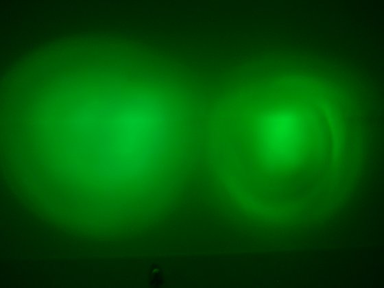

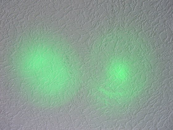

Test 5: Ledtech LT-425(Nichia)
Preis:1,39€ als Einzelled
Technische Daten:
Intensität: 16400mcd
Öffnungswinkel: 20° Grad
Betriebsspannung: 3,5 - 4,0 Volt
Betriebsstrom: 20mA
Wellenlänge (Lichtfarbe): 525nm (gün)
Beurteilung:
Helligkeit:1
Farbe:1+
Abstrahlbild: 4-
Preis Leistung :4-
Gesamtnote:3
Links immer die Lumitronixled und rechts die Vergleichsled:
Schon viel besser als die blau Led vom selben Herrsteller,auch die die Farbe ist wirklich toll,ein richtig sattes Grün.
Jedoch ist die Abstrahlcharacktaristik ähnlich schlecht und der Preis genauso überteuert für eine einzige Led.
Links:Lumitronix 15000mcd 20° 515-525nm<br />Rechts:Ledtech LT-425 20.000mcd 20°

Ich finde auch sehr schön, wie man an diesem Beispiel die MCD Angaben vergleichen kann. Wenn ich das Bild der grünen LEDs vergleiche:
LUMITRONIX: 15.000mcd max
LED-TECH:   20.000mcd max
und auf dem Bild sind die von LED Tech aber maximal gleich hell. Angegeben aber mit 30% mehr.
John.S
Beiträge: 839
Fr, 26.05.06, 00:27
C.Hoffmann hat geschrieben:Ich finde auch sehr schön, wie man an diesem Beispiel die MCD Angaben vergleichen kann. Wenn ich das Bild der grünen LEDs vergleiche:
Vllt meinen sie bei 30ma?
Bei 30ma würde dann eure aber auch heller leuchten als mit 1500mcd.
