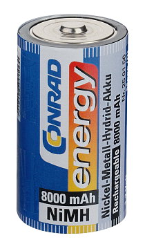

ich weis, es gibt etliche einträge zum thema im netz. aber ich find nich das was ich suche so aufbereitet, dass ich es auch verstehe.
ich möchte drei:
von einem dynamo laden lassen.
meine rote und weiße P4 sollen dann davon zehren können.
kann ich die akkus laden und gleichzeitig die leds versorgen oder nur entweder oder?
für tips und links bin ich sehr dankbar.

Sa, 26.01.08, 17:31
Naja! Ob das einfach ist. ;)
D = Dynamo: Energie bei 20-30km/h
B = Batterie
8A (B) : 0,5A (D) = 16 Stunden
16 Std x 20km/h = 320km Fahrstrecke
Stimmt das? :D

also mich würd ehr die frage nach dem akku laden und entladen interessieren. die genannte seite kenne ich bereits, aber so richtig half mir die nicht. vielleicht erklär ich das nochmal.
der dynamo soll dauerhaft die drei akkus laden und ich möchte bei bedarf über die akkus 1 rote und 1 weiße P4 betreiben.
also mit 6 Volt/3 watt (max 500mAh) wechselspannung ein 3,6 Volt akkupack laden
so kann ich die leds mit 750 mAh betreiben und hab auch nen langhaltenes standlicht oder kann bei bedarf zusätzliche leds bereiben, ohne das mir die power ausgeht
soweit die Theorie, jetzt die frage nach ladeelektronik,...
markus87 hat geschrieben:Naja! Ob das einfach ist. ;)
B = Batterie
Stimmt das? :D
naja, gehe natürlich mit vollem akku ins rennen und fahre ehr tags als nachts.
