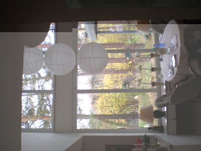

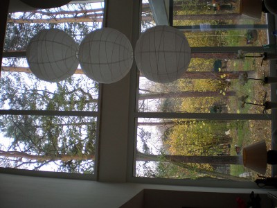

Man soll die beleuchteten Bäume durchaus von innen sehr gut sehen können. Der Gedanke ist eigentlich abends "den Wald in den Wohnbereich zu holen".

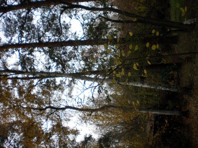

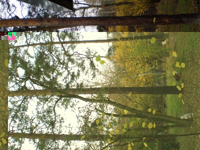

Die Bäume sind z.T. 25 m hoch und vielleicht brauche ich aufgrund der unterschiedlichen Entfernungen (5 - 25 m) auch unterschiedliche starke Leuchtmittel.
Die Bäume haben Farben von hellgrün (Birken) über gelb (Haselbüsche) bis dunkelgrün (Kiefern) s. Fotos.
Farben sind nicht im Spiel und ich stelle mir bei vielleicht 6 Strahlern max. 300 € als Budget vor - weniger wäre besser.
Ich habe ganz gute Heimwerkerkenntnisse - Aussen-Strahler selber zu bauen ist aber auch eine Frage der Wasserdichtigkeit und der Sicherheit.
Ich freue mich auf Deine Antwort - Fotos habe ich beigefügt
Gruss aus Potsdam Joe
... das sind die Bäume
... das sind die Bäume - wichtig auch die gelben Büsche im Hintergrund
... noch ein Blick durchs Fenster
.. der Blick durchs Fenster

super mit den Fotos, endlich mal jemand der konkret wird :wink:
ja ja, die Potsdamer Rand-Bulletten, die können sich noch leisten im Wald zu wohnen 8)
ok, mit 300Euro kann man schon was machen.
Die Kiefern bis oben zu beleuchten ist wohl eher übertrieben, wenn der Spot so bis 3m hell macht reicht das ja. Dafür brauchst Du auf jeden Fall pro Baum ein 3er Spot mit 3 Stck. K2 auf eine Platine und mit einer Triple Linse bestückt.
Als Gehäuse habe ich für sowas mal die Abflusrohre vom Installateur genommen und 30cm abgesägt in die erde gesteckt und in den Flansch die Lampe eingelassen. Silikon hilft zur Abdichtung.
Zu den Lampen einfach immer einer 12 Volt Leitung legen und die LEDs Zentral mit KSQ betreiben.
Bei den Büschen habe ich eine andere Idee, habe ich auch schon gemacht: ein paar Platinen mit rund 10 Superflux bestückt und mit Silikon zugekleistert einfach wie Ostereier in die Büsche gehangen und die Leuchtrichtung nach belieben bestimmen. Müssten bei Dir so 10 Platinen sein, also 100 Superflux !!!
Die Baustrahler Geschichte ist nicht schlecht, sieht aber Kagge aus. Naja, Geschmacksache
Und eins noch: also richtig hell im Sinne von da brennt der Garten wirds mit LEDs nicht, es sei denn du setzt dein Budget mit 3Nullen an. Aber das brauchst glaube ich auch nicht, Du hast eben keine wirklichen Flächen zum anleuchten, das wird eher punktuell, und man ahnt eher den Wald.
