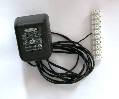

4. Das Netzteil was so rumliegt und vor sich hinstaubt, hier ein 12V Netzteil mit 500mA.

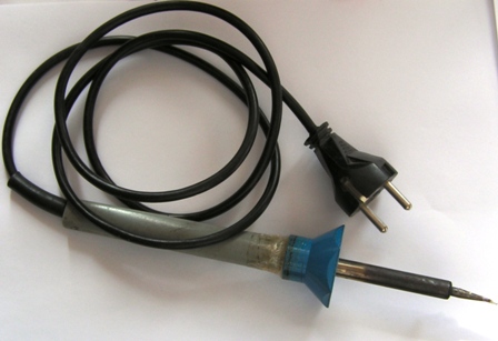

6. Es genügt ein Lötkolben wie im Bild,
besser ist natürlich eine Lötstation, gerade auch wenn man an SMD Bauteilen rumlötet
(weniger Temperatur – Bauteil lebt länger).

zuerst isoliere ich die Enden des Netzteilkabels ab und steck sie in eine Lüsterklemme.

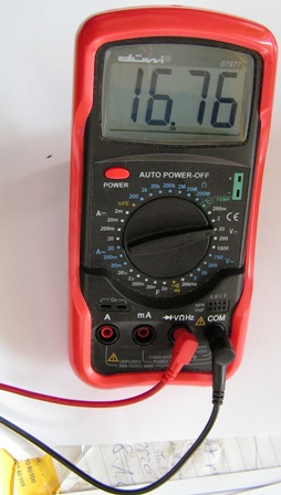

Danach messe ich vorsichtshalber die Spannung.
Bei den meisten Netzteilen wo 12V draufsteht kommt tatsächlich mehr raus (siehe Bild oben)
Also glauben wir mal dem Multifunktionsmeter und berechnen die Vorwiderstände für zwei in Reihe geschalteten LEDS
Also 16,8V – (2x3,6V) / 30mA = 320 Ohm.
(Netzteilspannung – (2xLED Spannung) / Strom der LED´s = Widerstand)
Es empfiehlt sich immer den nächst höheren Widerstand zu verbauen, also 330 Ohm.

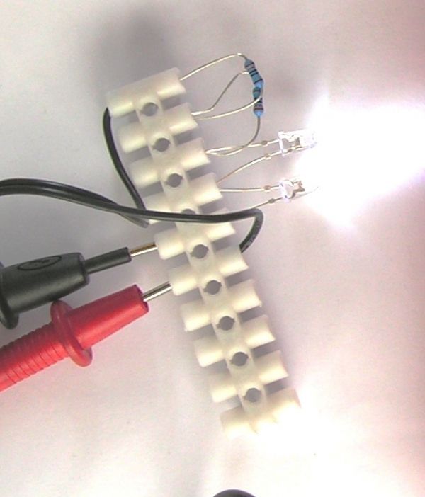

Nun schraube ich alles in meine Lüsterklemmen und schau mal wies gugt.
Im Bild sind andere LED´s zu sehen, deswegen auch ein anderer Widerstand
Wenn der Versuch zusagt kann es ans löten gehen.

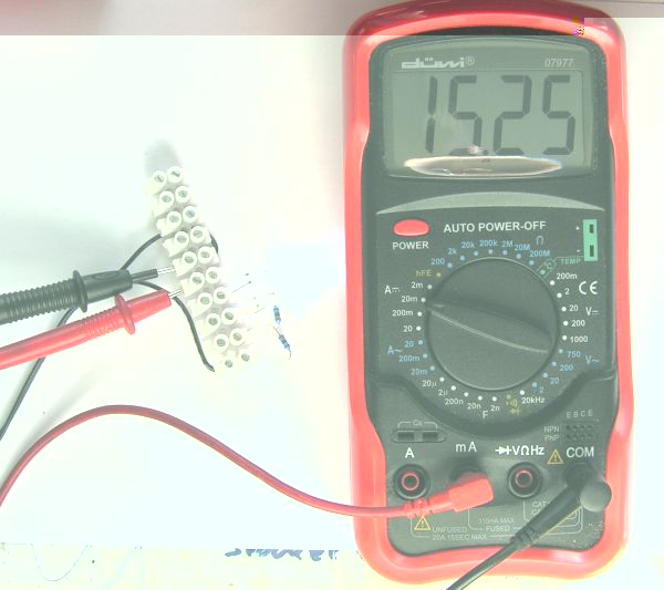

Hier ergänzend die Strom-Messung:
In Reihe geschaltete Widerstände haben immer den selben Strom.
D.h. nur die Spannung addiert sich. Daraus folgt die LED kann nicht durch den Strom sondern nur durch zu hohe Spannung kaputt gehen.
Hier übrigens noch die Strommessung um das ganze zu beweisen:
Hier verwendete LED´s 3,6V 20mA 9000mcd.
Natürlich sollte man in einer Schaltung nur LED´s verwenden mit dem selben Stromverbrauch.
Falls Ihr ein Messgerät mit einem Power Schalter verwendet, bitte wenn Ihr fertig seit den Messbereichswähler immer auf die größt zu messende Spannung stellen.
Das Gerät könnte kaputt gehen wenn ihr Spannung messen wollt und der Bereichswähler steht noch auf Ohm.

warum misst du nicht den Strom
wen du schon eine Anleitung machst dann zeig doch auch gleich wies richtig gemacht wird
Psycho
Beiträge: 24
Registriert: Sa, 23.12.06, 10:04
Wohnort: Franken
Sa, 22.09.07, 13:22
Meiner Meinung nach bleibt es in der Schaltung immer 30mA da es eine Reihenschaltung ist.
Damit führt Strom messen nur zu weiteren Verwirrungen.
Relevant ist es auch wirklich nicht da LEDs meistens durch zu hohe Spannung kaputt gehen und nicht durch zu hohen Strom.

Es passen 3 LEDs in Reihe.(2 sind nicht wirtschaftlich) Ein Anfänger sollte sich erst mal ein Stabilisiertes NT kaufen. Da das NT nicht Stabilisiert ist würde ich schon die mA messen.

Sa, 22.09.07, 13:52
Wenn ich nicht Blind bin steht dein Multi auf wechsel strom.
Psycho
Beiträge: 24
Wohnort: Franken
Sa, 22.09.07, 14:01
mein Fehler (durch Wurzel2 macht dann 15.5mA)
Habs Bild schon ausgetauscht damit keine weiteren Verwirrungen entstehen
