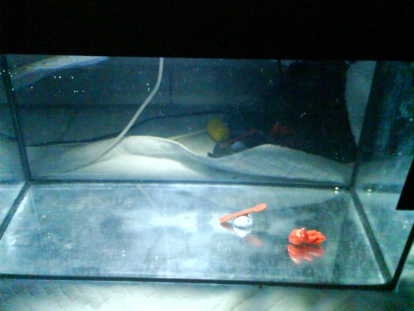

also es ist ein Süß wasser Aquaruim und es ist zZ noch ein Test Aqarium ohne fische ;-)
achso hier ein paar Bilder

Wieviel Liter hat das AQ den nun? Der CPU Kühler ist gut,kann locker 12 P4 auf 700ma kühlen. :wink:
Du könntest Türkise und und Rote im Verhältnis 2:1 dazuschalten da weise Led diese Wellenlängen wenig emittieren.Damit hättest du schonmal eine deutlich bessere Farbwiedergabe die bei Aqaurien ja sehr wichtig ist. :wink:

Do, 06.09.07, 18:44
hmmm.... also oben die Bilder sind mit Gefüllten Becken nicht Leer,
was würdet ihr denn für eine Kombination vorschlagen?
