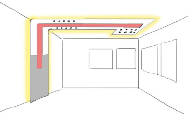

Ja das solls werden und komplett mit Leds.
Also rot ist Lichthof mit wahrscheinlich vielen rgb fluxen oder P5(steuerbar via Fernbedienung).
Achja, das hellgraue links ist Spiegel.
Und das gelbe soll warmweiße indirekte beleuchtung sein, die die Decke beleuchtet,
also indirekt ein bisserl das Zimmer.(klar auch mit leds - noch nicht fix welche oder fertige leisten?)
So die schwarzen Punkte sollen die Allgemein beleuchtung werden.
Auch diese möchte ich mit Leds bewältigen und hier würde ich die Hilfe nun benötigen.
Ich würde rechts hinten ca 150 Watt Halogenlichtleistung benötigen und links vorne ca. 200-230).
Ich möchte jeweils 3 Leds (P4, Crees, K2, ...) auf einen Kühler packen und in ne Halogenfassung setzen.
Je 2 warmweiße und eine weiße - damits ausgewogener wird vom Spektrum her.
Was glaubt ihr wieviele 3er Cluster werde ich dennn brauchen?
Ich hätte geschätzt für die 150 Watt 5 x 3 XR-E Cluster in etwa.
Jeder der 2 Bereiche soll einzeln schalt. und dimmbar sein per Fernbedienung.
Ich würde jetzt ein bisserl Hilfe in der Wahl der Leds, der Treiber, der PWM Dimmer,
der Ansteuerung, etc.. brauchen.
Achja, Geld spielt eine Rolle... es sollte kein Vermögen kosten.
Danke

Hi, hm, also wenn ich die Anzahl der Antworten auf Deine Frage sehe, schätze ich mal daß hier Hilfe tatsächlich schwierig ist.
Auf die sichere Seite kommst Du tatsächlich nur durch Ausprobieren, ich denke mal hier hat noch keiner einen 150 Watt-Strahler mit LEDs ersetzt. Du wirst etwa 50 Watt an LED-Power benötigen, ist aber nur ein ca.-Schätzwert. Mußt Du dann eben umrechnen auf P4 / K2 oder was auch immer.
Das rote kannst Du mit SuperFlux oder eben P5 machen, sieht sicher gut aus mit Farbwechsel.
Kannst natürlich auch verschiedenfarbige SuFlu-Leisten verwenden...
Für das warmweiße würde ich ebenfalls SuFlu-Leisten nehmen, ist am einfachsten zu verbauen.
12 Volt dran und leuchtet...
