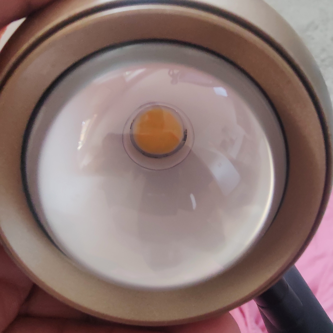

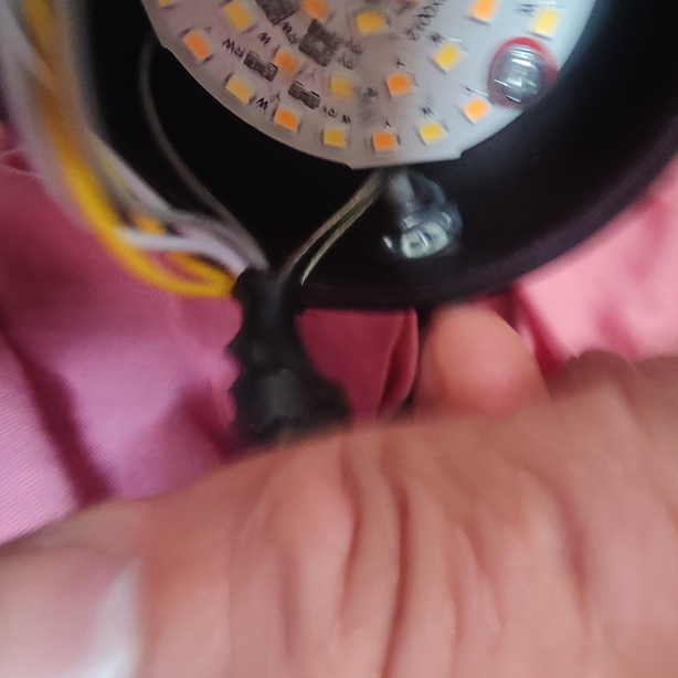

Die Lampe besitzt 3 Leuchtelemente

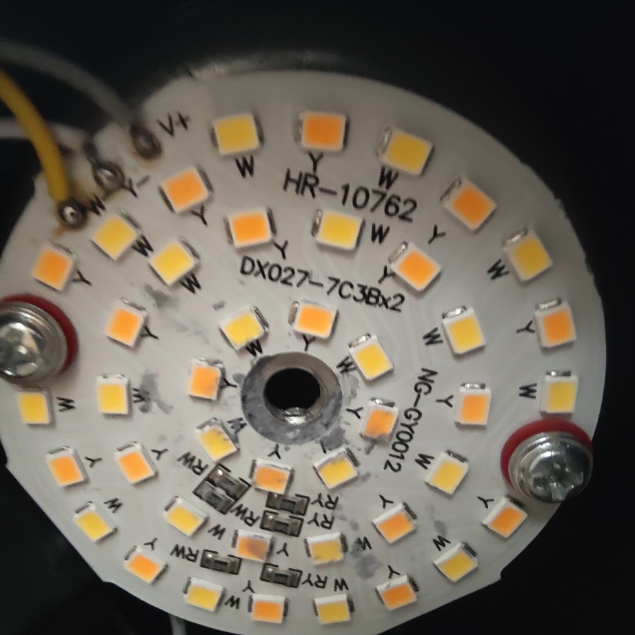

Ein Leuchtelement besteht aus einer Cob und einer Turnable Platine ? siehe Fotos .
mit 3 Anschlüssen Grau V+, Weiss Y- , Gelb = W diese sind jeweils im Element zusammen gecrimt.
Ausgange 3 Adern .
3 Lampenelemente a drei Leitungen = 9 Leitungen die zusammen laufen

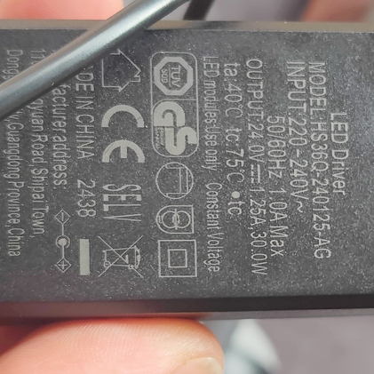

Das Netzteil besitzt die Werte 24v und 1.25a 30Watt .Leider auch nicht mehr vorhanden ! :?:
Allerdings habe ich noch ein Steckernetzteil Constant Voltage 24V 1,75a 42W . :idea:
Kann ich dieses für die Lampe alternativ nutzen ?
Prinzipiell schon. Das Problem ist der Touch Sensor Dimmer. Möglicherweise hat der auch noch für Konstantstrom gesorgt (so wie der hier: https://www.leds.de/collections/netztei ... hnik-37389 ). In dem Fall darfst Du das Netzteil nicht direkt mit den LEDs verbinden. Es gibt diverse CCT Controller (z.B.: https://www.isolicht.com/wireless-touch ... additional ) aber mir ist keiner geläufig der in ein 2cm Rohr passen würde.

Auf der abgebildeten Platine sind ein paar Widerstände zu sehen. Das würde für einen Konstantspannungs-Betrieb sprechen. Ist vor der COB auch irgendwo ein Widerstand zu finden?

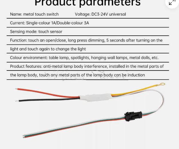

Ich habe einen Treiber gefunden der funktioniert super .
Ich denke das etwas stärkere Netzteil ist okay oder was sagt ihr ?
Ja. Das stört überhaupt nicht.
