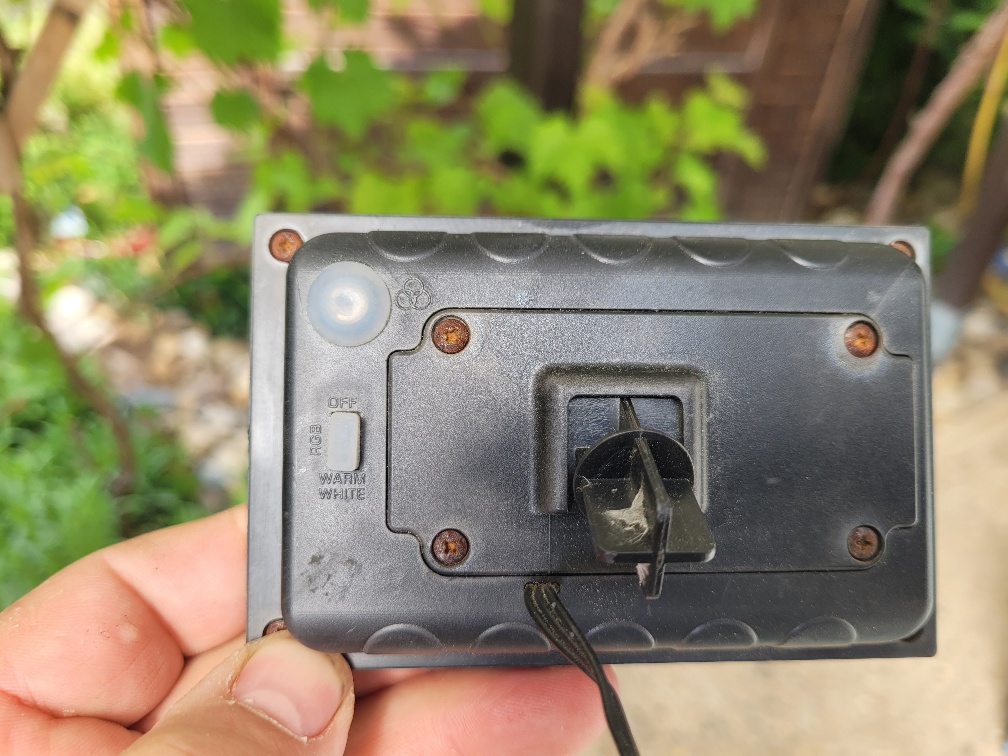

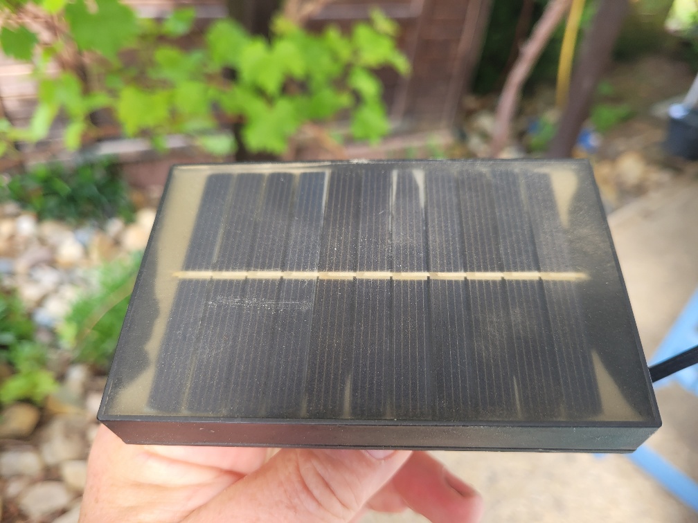

Ich habe am Wochenendhäuschen eine Solarlichterkette, die seit letztem Winter nicht mehr leuchtet.
Akkutausch und Panel-Politur brachten keinen Erfolg.
Ich möchte die Kette gern erhalten und die Komponenten modular aufbauen, damit ich über Winter Akku(s) und Panel mit ins Warme nehmen kann. Ich weiß, dass eine neue Kette ggf billiger wäre, möchte aber nicht alle zwei drei Jahre alles wegwerfen.
Ich hab ausreichend technisches Geschick (meine ich) und kann mit einem Lötkolben umgehen. Mir fehlt aber das notwendige elektronische Hintergrundwissen.
Kann mir bitte jemand sagen, welche Platine und welches Panel ich ersatzweise beschaffen und an das System anbauen könnte? Die beiden (oder auch nur einen) Akkus und die Lampions würde ich gern weiterverwenden.
Vielen Dank

Nach dem ersten Bild zu urteilen war im Solarpanel Wasser und es war einer starken mechanischen Belastung ausgesetzt.
Kommt von dort überhaupt noch eine Spannung?
Mit und ohne angeschlossener Elektronik messen.

Hallo Sailor,
das Panel ist nur dem Wetter ausgesetzt. Mechanische Belastung gibt es (von einem vielleicht mal kurz parkenden Vogel abgesehen) gar nicht.
Messen kann ich leider erst wieder Ende Juli. Vorher bin ich nicht vor Ort. Ich vermute aber dass das Panel nicht mehr arbeitet. Ich hatte den Akku mittels USB aufgeladen und trotzdem hat im Dunklen nichts geleuchtet.
Ich möchte das Panel und ggf auch die Platine erneuern, so dass ich alles leicht und modular neu aufbauen und im Winter einzeln demontieren und einlagern kann.
