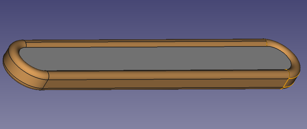

Ich möchte eine an der Decke hängende Lampe bauen, die sowohl nach unten, als auch nach oben strahlt. zur besseren Darstellung habe ich ein CAD gebastelt:
Screenshot 2025-02-11 064242.png (34.74 KiB) 60092 mal betrachtet
Die Orangenen Schienen sind hohle Aluträger und an den Enden aus dem 3D-Drucker. Die graue Fläche stellt dabei den Diffusor/ die opale Acrylglasplatte dar.

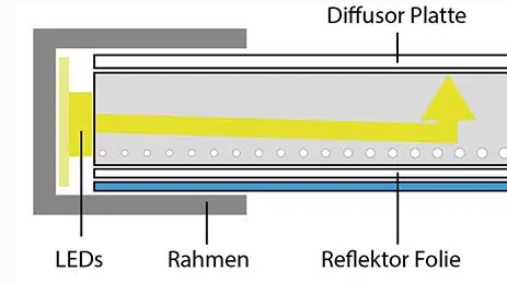

Ich hatte mir vorgestellt die Leuchtmittel seitlich in die Aluträger einzusetzen und die Innenseite der Träger aufzuschneiden und leicht in Form zu biegen (sollte kein Problem darstellen) . Vom Prinzip her also so:
Screenshot 2025-02-11 065116.png (49.79 KiB) 60092 mal betrachtet
Nur, dass die Unterseite als Reflektor wegfallen würde, weil sowohl oben als auch unten ein Diffusor installiert wäre, der nach nach oben/unten leuchten soll.
Der Innenabstand der beiden Träger beträgt auf der Innenseite lediglich 80mm; da die LED-Bänder innen auf der äußeren Innenseite sitzen würden, wären es einschließlich der Querschnitte beider Träger ca. 100mm. Da die LED beidseitig angeordnet wären, um eine gleichmäßige Ausleuchtung zu erhalten, wären also pro Seite höchstens 50mm "Leuchtweite" erforderlich.

1. ob eine solche seitliche Anordnung ohne eine Reflektorfläche eine gut ausgeleuchtete Fläche des Diffusors in beide Richtungen ergibt und
2. welche Dimensionierung der LED und welche Lichtdurchlässigkeit des Diffusors ich wählen sollte. Ich habe derzeit eine Durchlässigkeit von 70% angedacht bei einer, da durch die seitliche Anordnung der LED kein direkter Blick auf die Leuchtmittel erfolgt und so das Problem der Lichtpunkte nicht so groß sein sollte.

Zum einen scheint mir der mit 8 bzw. 10mm recht dick und damit verhältnismäßig schwer zu sein. Zum anderen hatte ich eigentlich vor, die LEDs zwischen den beiden Ebenen zu installieren. Ich hab den CAD zur Veranschaulichung nochmal aus einer anderen Perspektive dargestellt und Teile entfernt. Der gelbe Streifen steht dann für meine bisher ungefähr geplante LED-Platzierung (ob ich den noch ganz rund um führe, weiß ich noch nicht, wahrscheinlich schon, weil damit die Ausleuchtung gleichmäßiger sein dürfte:
Screenshot 2025-02-11 200520.png (34 KiB) 60065 mal betrachtet
Da die beiden Diffsuoren ja nichts tragen müssen und von allen Seiten stabilisiert werden, hatte ich bisher relativ dünn mit ca. 3mm geplant, auch um Gewicht zu sparen, da das Stück ja nachher an eine Decke muss.
