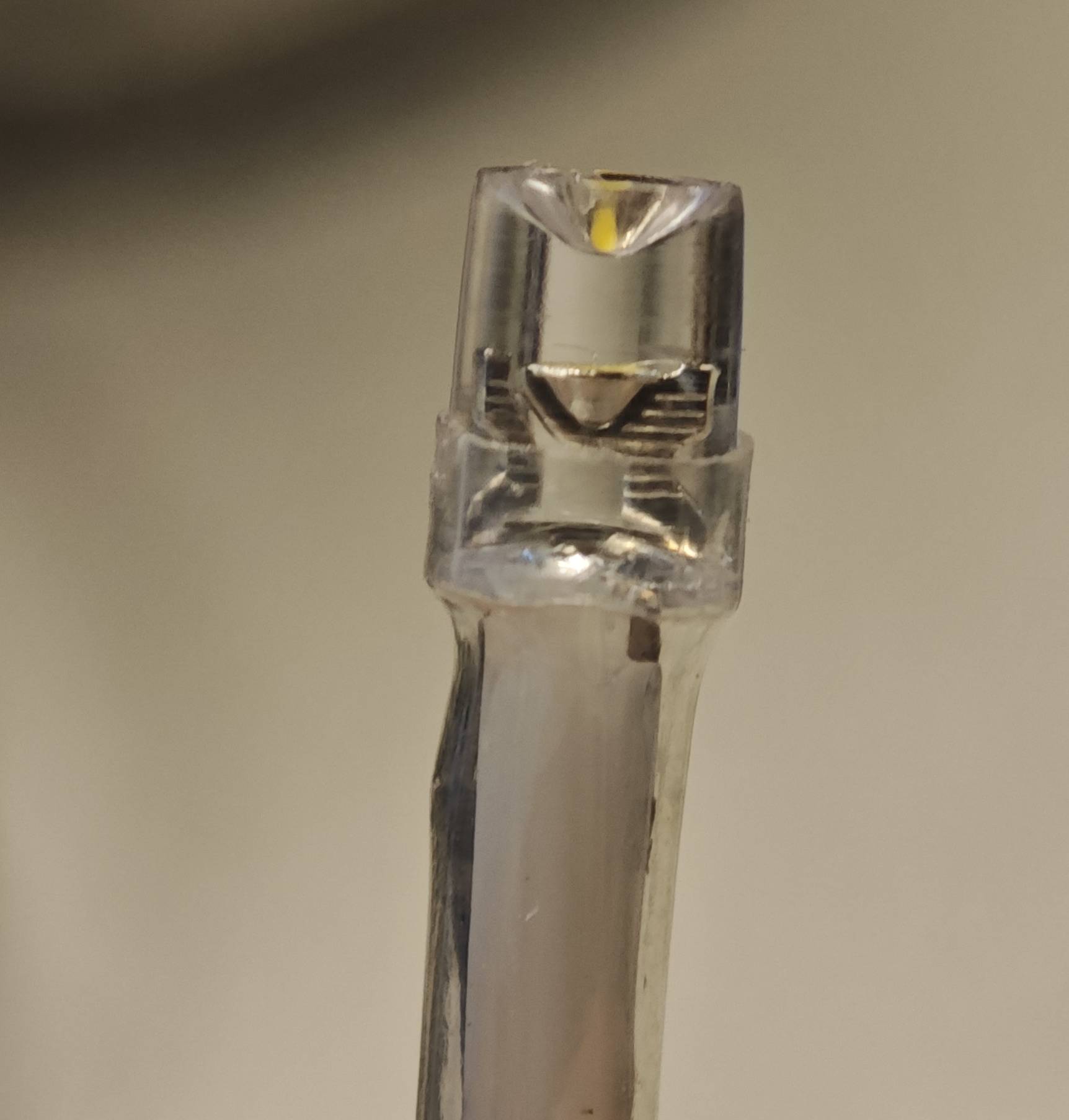

Do, 26.09.24, 11:28
ich kann den Widerstand in meiner LED zwar nicht erkennen, habe aber folgendes Foto gefunden.
Dort ist er auf der linken Seite als schwarzes Kästchen zu erkennen.
