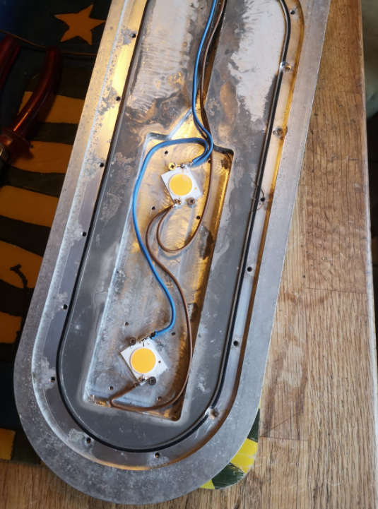

Ich habe hier eine von einem Bekannten gebaute Lampe, bei der die LEDs kaputt sind. In der Lampe befindet sich der Treiber: Mean Well LPC-60-1750 C.C.
https://www.luxendi.com/de-de/ac-dc-sin ... --60--1750
und ich bräuchte 2 dazu passende LEDs. Ich habe von der Thematik nicht wirklich eine Ahnung und weis auch nicht ob die Bezeichnung LED-Chip die richtige ist. Die alten Chips sahen wie der hier aus.
Was ich mir jetzt wünschen würde, wäre eine möglichst günstige Kaufempfehlung. Die Lampe soll einen Parkplatz aus 4m Höhe Licht schenken. Sie muss nicht super hell sein sondern eher preiswert.
Vielen Dank

Sind die LEDs in der Lampe parallel oder in Reihe geschaltet?
Es könnten diese hier sein: https://www.digikey.de/de/products/deta ... 00/2331658
Die werden aber nicht mehr hergestellt (und sind von den Werten her auch total veraltet).

Danke für die Antwort. Die waren in Reihe geschaltet. Das kann sich bei den neuen aber auch gerne ändern. Wären die Werte der alten LEDs (https://www.digikey.de/de/products/deta ... 00/2331658) geeignet? Die haben so keine 10 Jahre gehalten.
Mo, 11.03.24, 18:04
10 Jahre ist auch schon eine recht lange Zeit. Du könntest versuchen 2 moderne COB LEDs (die haben immer so um die 35V) parallel zu schalten (so was: https://www.leds.de/collections/chip-on ... b-65075-20 ). Wenn der Treiber gesetzt ist, dann sind das halt auch wieder 50-60W. Wenn dann die LEDs nicht sehr gut gekühlt werden halten sie auch nicht so lange.

Danke! Ich werde es probieren.

Ein letztes Dankeschön nochmal. Hier das Ergebnis:
Schönes Restwochenende und Danke!
