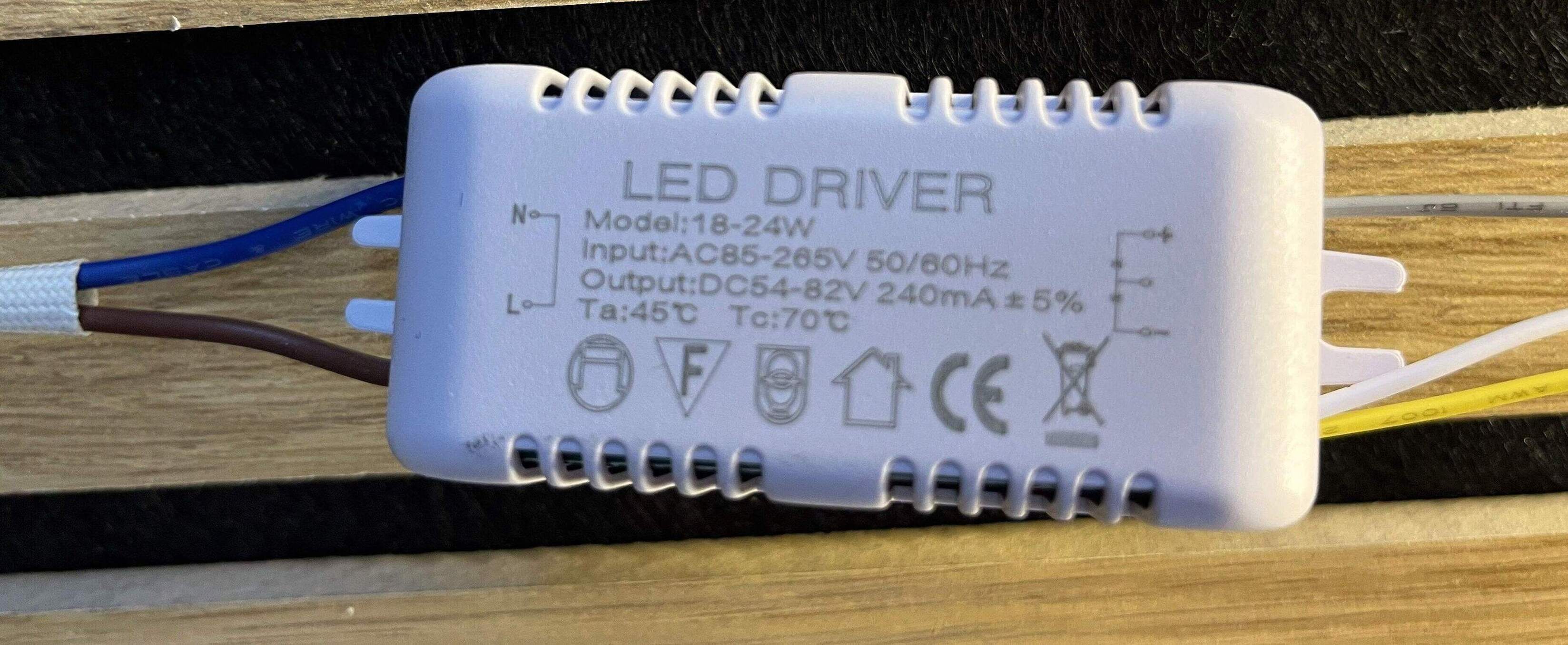

Moin,
hier im Anhang jetzt das Foto von den Trafos.
Gruß Hans

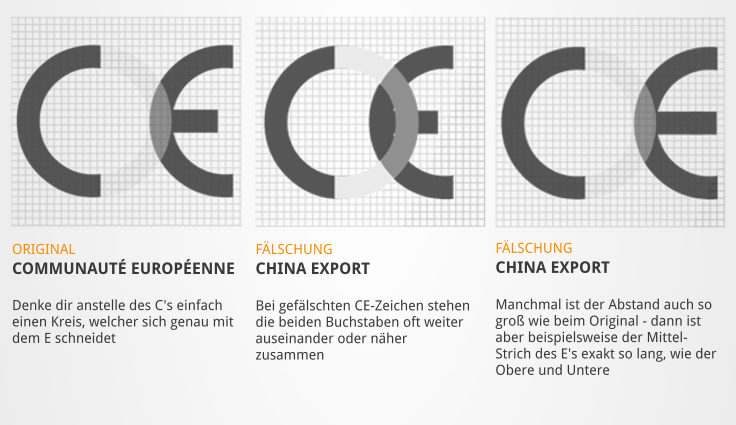

Ganz ehrlich: ich würde mit diesen Leuchten gar nichts mehr machen - außer entsorgen.
Das Netzteil hat statt einer CE-Kennzeichnung nur das typische China-Export-Zeichen. Wäre mir persönlich zu unsicher.
Zur Info:
Das CE-Kennzeichen ist ganz klar definiert:
