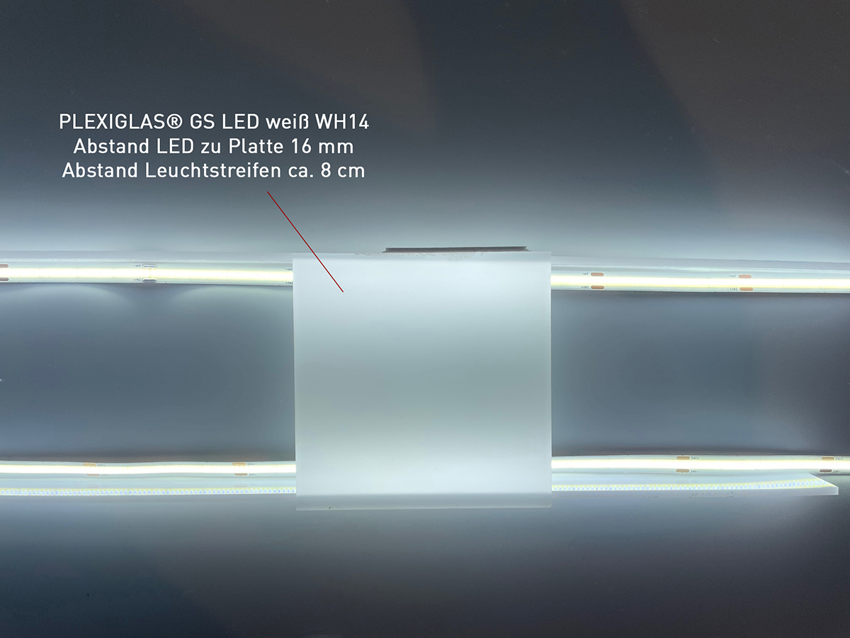

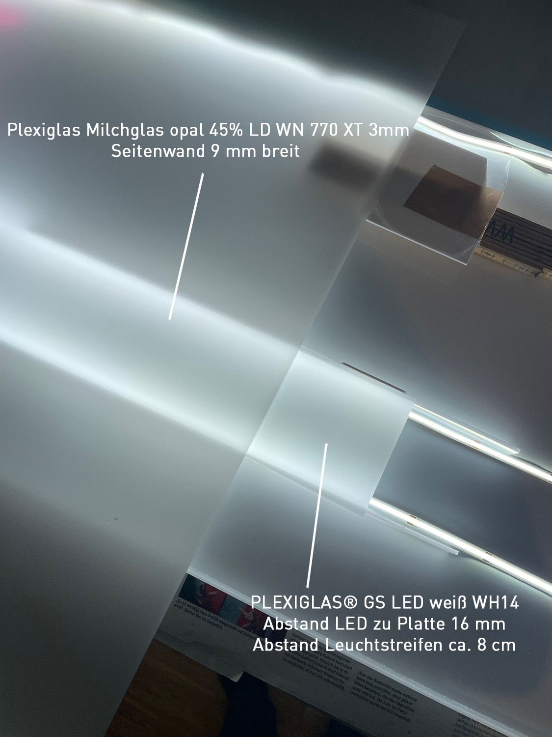

Dann der Versuch die Streifen auf die Rückwand zu kleben und die Milchglasplatte von hinten zu beleuchten.
Durch den geringen Abstand ( 10 bzw. 16 mm ) von LED zur Vorderplatte ist aber leider keine gleichmäßige Ausleuchtung gegeben.
Anbei sind mal ein paar Fotos von der aktuellen Situation.
Folgend Fragen dazu:
1. da der Leuchtstreifen nur 5 m lang ist, ist der vertikale Abstand bei Verklebung auf der Rückwand dann mit ca. 8 cm vorgegeben.....dichter bekomme ich diese leider mit 5 m Geamtlänge nicht verklebt ( 90 cm x 5 horizontale Streifen = 450 cm ). Um dann eine halbwegs gleichmäßige Ausleuchtung der Vorderscheibe zu erreichen, müsste ich nach ne paar Tests hier mindestens 5-6 cm Abstand von LED zu Plexiglasscheibe haben. Hinter dem Aquarium habe ich aber maximal 2,5 cm Platz, tiefer darf der Leuchtkasten nicht werden.
Frage: Gibt es eine Möglichkeit mit einer rückseitigen Beleuchtung und Bautiefe <25 mm eine homogene Ausleuchtung zu realisieren ? Habe hier auch eine kleine 10 x 10 cm Musterplatte ( PLEXIGLAS® GS LED weiß WH14 ) zum Testen verwendet, aber auch damit wirds bei meiner geringen Bautiefe bisher nicht gleichmäßig.
