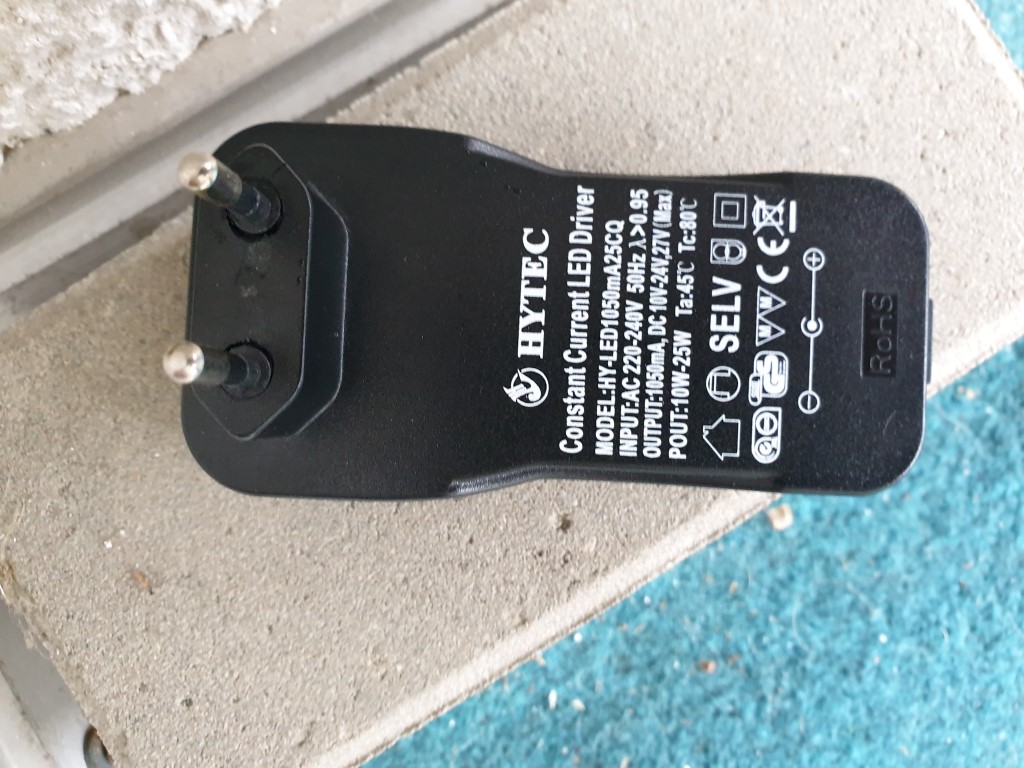

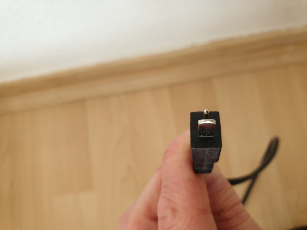

das Netzteil meiner Stehlampe hat neulich den Geist aufgegeben. Es wurde immer schon etwas wärmer, daher hatte ich es nur im Betrieb in der Steckdose. Neulich roch es dann nach 1h Betrieb verschmort und wurde sehr warm. Also abkühlen lassen und entsorgt.
Ich habe das Netzteil nicht mehr im Internet gefunden und ehrlich gesagt vertraue ich dem Hersteller auch nicht wirklich mehr.
Kennt jemand eine Alternative?
Das Netzteil kann einfach an das Kabel gesteckt werden.
Vielen Dank!

Hallo MiHu,
Ja. Allerdings nicht als Steckernetzteil Z.B.: https://www.reichelt.de/led-trafo-25-w- ... 61676.html

OK, danke dir. Das würde zumindest von den Daten passen, aber um es zu nutzen bin ich wohl technisch nicht versiert genug :-)
Mi, 27.04.22, 15:18
Konstantstrom-Steckernetzteile gibt es fast nicht. Ein Netzteil mit passenden Daten und Steckverbindungen wirst Du sehr wahrscheinlich nicht finden.

Alles klar, danke für die Info. Der Shop, bei dem ich die Stehlampe vor ca. 6 Jahren gekauft habe, hat auch abgewunken. Die würden mir höchstens ein Angebot machen für einen Neukauf.
Tja, wir leben in einer Wegwerfgesellschaft ... trotzdem vielen Dank!
Do, 28.04.22, 18:45
Wie oben verlinkt gibt es durchaus (technisch) passende Netzteile. Aber eben nicht 'steckfertig'...
