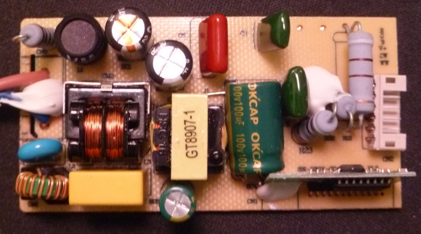

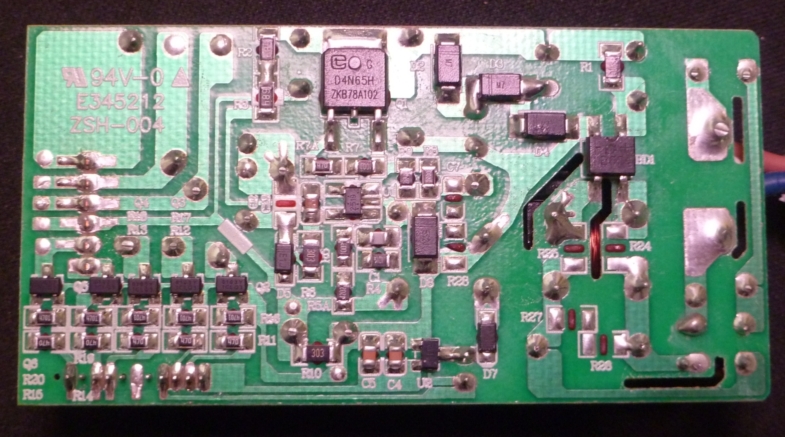

Soo, hier nähere Informationen. Im Anhang sind einige Bilder des originalen Netzteils - falls es Jemanden interessiert. Interessanter Weise, ist der eigentliche bereits vorhandene Controller selbst mit 3.3V angeschlossen und steuert die Beleuchtung ebenfalls mit PWM. Blöderweise ist aber die Stromversorgung mit < 200mA viel zu schwach für einen ESP32 / ESP8266, weshalb ich das Netzteil nicht modifizieren werde.

Du sagst, für einen ESP reicht der intern generierte Strom nicht.
Dennoch würde ich eher diesen Weg gehen, entweder per 80V=>3V3 step-Down genug interne Power erzeugen (notfalls über 2 Stufen) oder die 3V3 extern zuführen.
In beiden Fällen kannst du das auf die LEDs abgestimmte Netzteil so lassen, und brauchst nur die Ansteuerung der 5 Transis zu modifizieren.
Erscheint mir wesentlich einfacher als 5 separate dimmbare KSQs aufzubauen.
Do, 03.03.22, 09:36
Das sehe ich genauso wie dieterr. Ich würde einfach ein Hi-Link oder Meanwell mini Netzteil (so was: https://www.reichelt.de/de/de/ac-dc-wan ... 57846.html oder https://www.roboter-bausatz.de/p/hlk-pm ... ungsregler ) verwenden um den ESP zu versorgen und das LED Netzteil so lassen. Das dürfte effizienter sein, als ein CV Netzteil mit 60-70V (was sowieso eher exotisch ist) zu verwenden und daraus erst die 3.3V per step down Wandler bereit zu stellen.
Die verlinkten Bauteile sind auf den ersten Blick Linear-Treiber. Sind also effizienzmäßig nicht besser als Widerstände.
