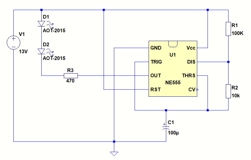

Hallo allerseits,
ich würde mich freuen, wenn ihr mir etwas helfen könntet, da meine elektrotechnischen Fähigkeiten etwas eingerostet sind.
Aktuell betreibe ich einen LED Wechselblinker mit 2 LEDs an 12-13 Volt
die LEDs haben 2 Volt und 20 mA
Ich möchte die Schaltung erneuern
so dass die beiden LEDs gleichzeitig blinken
mit folgendem Leuchtverhalten:
kurzes leuchten ein (<1 Sekunde)
längere Aus-Phase (5 - 10 Sekunden)
so ungefähr
Vielleicht könnten ihr mir dazu mal einen Schaltungsvorschlag machen.
Vielen Dank
Grüsse Tim
Mi, 02.03.22, 17:55
Hallo Tim,
Bitteschön:
Ich habe mal weiße LEDs angenommen; damit ergeben sich rund 16mA (bei 13V Versorgungsspannung). Zeiten: 0.7 Sek an, 7-8 Sek aus.

Hallo Borax,
vielen Dank für die schnelle Hilfe.
Meine bisherigen Schaltungen waren immer "nur" mit Transistoren;
das mit dem IC werde ich dann mal versuchen
Grüße Tim
Do, 03.03.22, 17:09
Es geht auch mit 'nur' Transistoren (+ Widerstände, Kondensatoren und Dioden). Aber halt wesentlich umständlicher...

Hi
vom Timing funktioniert die Schaltung perfekt.
Ich habe nur das Phänomen, dass die LEDs in der Aus-Phase noch mit ca. 60% leuchten.
Habe ich irgendwo noch einen Fehler drin
oder was muss ich verändern, damit die LEDs komplett ausgehen?
Vielen Dank
Di, 22.03.22, 09:30
Dann leuchten sie schon mit sehr wenig Spannung. Kannst Du statt 2 einfach 4 von diesen LEDs nehmen? Dann sollten sie in der Aus-Phase auch wirklich aus sein. Oder Versorgungsspannung reduzieren (z.B. auf 6V)
