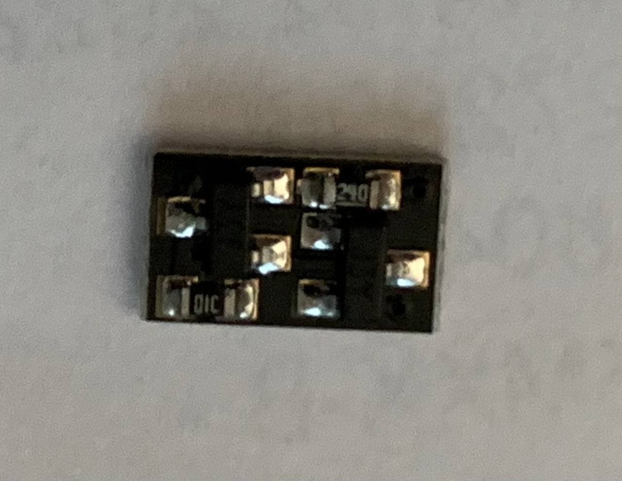

Frage 1: Bekanntlich ist es in einem seriellen Stromkreis egal, wo man einen Widerstand (auch wenn man von Vorwiderstand spricht) setzt. Ob der also vor einer LED, nach einer LED oder zwischen mehreren LEDs ist, ist egal. Im gesamten Kreis wird der Strom entsprechend begrenzt. Doch gilt das auch für eine KSQ? In meinem Falle spreche ich von sowas hier:
Das dürfte eine ganz normale 2-Transistor-KSQ sein. Zwei Transistoren mit der Aufschrift J3Y und dann zwei SMDs mit den Aufschriften 240 (unterstrichen) und DIC oder OIC.
Kann man so eine KSQ einfach in die Masse schalten, z. B. in die einer RGB-LED mit gemeinsamer Kathode (-)? Oder müsste ich RGB-LEDs mit gemeinsamer Anode (+) kaufen?
Frage 2: Was bedeutet das DIC oder OIC auf dem SMD-Baustein? Ist das überhaupt ein Widerstand?
Jain. So eine KSQ hat ja nicht nur 2 Anschlüsse (wie ein Vorwiderstand) sondern 4 (respektive 3, weil Masse zwei mal da ist). Der zusätzliche Anschluss ist ein dauerhafter + Anschluss. Abgesehen davon wird die KSQ wirklich einfach zwischen LED und Masse geschaltet. Geht aber eben auch nur Low-Side und nicht wie bei einem Vorwiderstand der eben typischerweise High-Side eingebaut wird.
Ich nehme an, das ist eine verwischte Zahl. Welche kann ich aber auch nicht sagen. Messgerät würde helfen ;)
