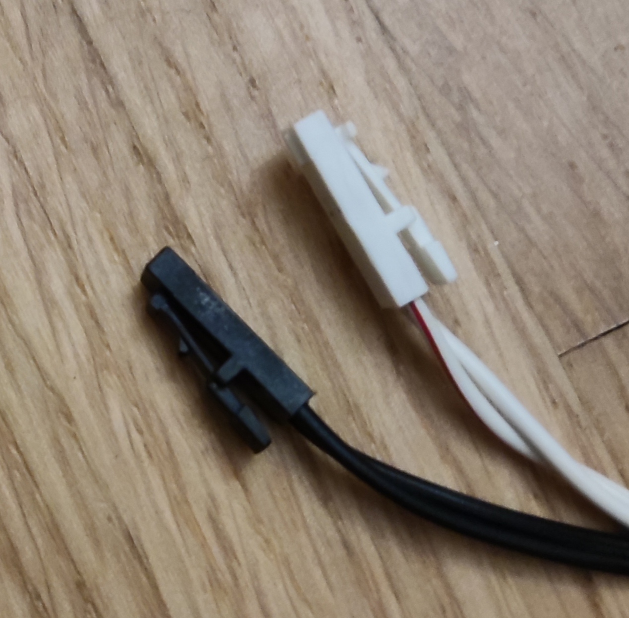

Ich habe ein gebrauchtes Sofa bekommen in dem 2 LED Streifen verbaut sind. Leider habe ich keine Stromversorgung etc dazu erhalten und ich weiß nicht, wonach ich genau suchen muss.
Aus beiden Teilen vom Sofa kommen jeweils ein weißes und ein schwarzes Doppelkabel mit JST Stecker (siehe Foto).
Wenn ich eine 9V/1A Versorgung am weißen Stecker anschließe, leuchtet der entsprechende LED Streifen blau.
Über das schwarze Kabel habe ich bisher nichts bewirken können. Vielleicht kann man damit, mit dem richtigen Signal, auf andere eventuell mögliche Farben unschalten?
Ist das ein Standard den evtl jemand wiedererkennt? Gibt es noch etwas, das ich probieren könnte um Hilfreiches herauszufinden? Auf Google wurde ich leider nicht fündig..
Falls mir hier jemand weiterhelfen kann, wäre ich sehr dankbar!
