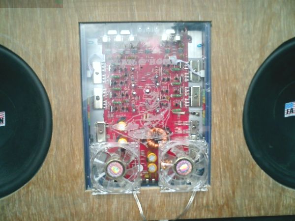

Lan @ Home
Beiträge: 27
Registriert: Do, 19.04.07, 19:26
Wohnort: Usseln
So, 10.06.07, 08:29
So meine arbeit mal als bild :wink: ich habe eine gravur in eine plexiglas scheibe gemacht und von oben 4 rote leds angebracht so das sie die scheibe nur vom querschnitt beleuchten. leider kommt das motiv nicht wirklich zur geltung.und ich weiss nicht warum.. weiss jemand woran es liegen kann?

So, 10.06.07, 10:00
Was meinst du mit ,,das Motiv ist dir nicht gelungen''? Ich kann den Disk-Wechsler ganz genau erkennen und er scheint auch scharfe kanten zu haben bei einer gleichmaessigen Maettung des Plexiglases.

So, 10.06.07, 10:22
zur endstufe: es ist eine BOA MF-80 1000W
technische daten kann ich später nochmal posten. ich habe zwei ganz normale pc lüfter benutzt weil die endstufe auf voll last bei mir läuft und für längere autofahrten ist es besser..
mein problem mit der plexischeibe ist einfach das, selbst bei nacht, sieht man die gravur nicht.die kanten sind ok.. ich weiss nur nicht wegen der tiefe. ich hab quasi nur so ein 1mm rein graviert. oder solte ich tiefer?
MFG LAN

So, 10.06.07, 10:29
Die Tiefe sagt normalerweise nicht sonderlich viel wie sehr die Gravur abstrahlt, eher die Rauhigkeit. Hast du vielleicht zu feinen Sand genommen?

So, 10.06.07, 10:34
Hmm, ein Milimeter sollte nach meiner Erfahrung locker ausreichen.
Vielleicht können mehr LEDs helfen, warte aber lieber nochmal ein paar andere Ratschläge ab.

So, 10.06.07, 11:25
Gutn Morgen!!
Also dein Projekt im ganzen finde ich sehr intressant, das gravierte Motiv mit dem Diskjockey kann ich auch einwandfrei erkennen, doch es leuchtet nicht, warum??
Ich hab bei meinem Sandstrahl HowTo entstandenen Projekt auf 25cm*25cm Fläche nur 3 rote 5mm LEDs verwendet, un es ist einfaCH NUR SUPER; AUCH BEI tag!!
Kannst du die Gravur vieleicht mal näher fotografieren, vielleicht können wir da etwas feststellen!!
Ich kann auf deinem Foto der "beleuchteten Endstufe keine LEDs sehen!!
MfG Mario

So, 10.06.07, 21:31
Ich kann auch keine LEDs geschweige denn "Licht" sehen. Die Gravur, zumindest, soweit man es erkennen kann, sit gut gelungen, saubere Arbeit! Allerdings hast du die Lüfter ziemlich ungünstig platziert. Über dem Netzteil ist schonmal sehr gut, allerdings pusten beide rein, wo geht die Luft denn wieder raus? Ich denke, dass ein Lüfter unten, der reinbläst und einer oben, der die Luft raussaugt, besser gewesen wäre.

Mo, 11.06.07, 10:11
hi..
ja die lüfter pusten in die endstufe rein, fand ich besser.. die luft kann an den ecken ,da dort kleine lüftungsgitter sitzen..
alle 4 leds in der stirnseite der holzplatte und zeigen genau auf die sitrnseite der plexiplatte,also ganz verschteckt. beim testen des ganzen hat das bild auch sehr gut geleuchtet..
ein kumpel meinte dazu: "du hast bestimmt beim testen bissl mehr spannung auf den leds gehabt und jetzt bekommen sie von der entstufe bissl zu wenig und können nicht das passende lichtspektrum aufbauen", könnte das sein?
ich habe sowas zuvor noch nich gemacht, hab mir hier im forum das ganze mal angeschaut und hab es mal getestet; quasi auf gut glück und jetzt haut das mit dem licht nich ganz hin*fG*
