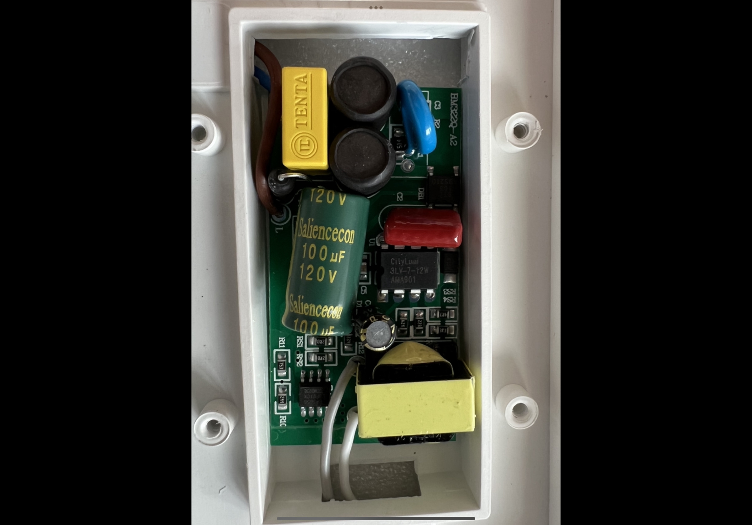

ich habe auch eine Lampe mit einem solchen Dimmer erworben und stehe ebenfalls vor dem Problem, dass die Lampe beim Einschalten zu hell ist. Es ist auch ein scheinbar ungewöhnlicher Treiber mit 100mA und max. 10W verbaut, anbei die Beschriftung und das Innenleben.
Was könnte man hier tun, etwas an dem Treiber ändern (was) oder gibt es eine Alternative, die ich einbauen kann?
Vielen Dank
ToniBob
Sa, 21.05.22, 08:40
Wie gut sind deine Elektronikkenntnisse?
Einen Treiber 80-100V/50mA wirst du handelsüblich vermutlich kaum finden. Einzige mir bekannte Möglichkeit: LCM-40 auf 350mA jumpern und zusätzlich per Widerstand entsprechend runterdimmen, ist aber etwas Overkill und ist mit Sicherheit größer als bisher und wird kaum in das Gehäuse passen.
