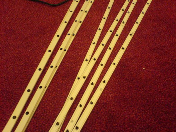

Als erstes sollte man die KAbelkanäle entsprend des Zimmers zurechtsägen.
Diese dann am Boden entlanglegen und am besten innen drin mit buchstaben kennzeichnen, damit man weiß, welche Leiste an welche gehört.
Dann nimmt den Deckel ab und bohrt im Abstand von 7 cm entsprechend große Löcher für die Clips. (darauf achten, das kein Loch zu nah an den Rand kommt. alles schon mittig. spart nachher viel stress und mühe)
Dann kann man die Clips alle einsetzen.

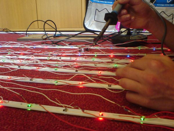

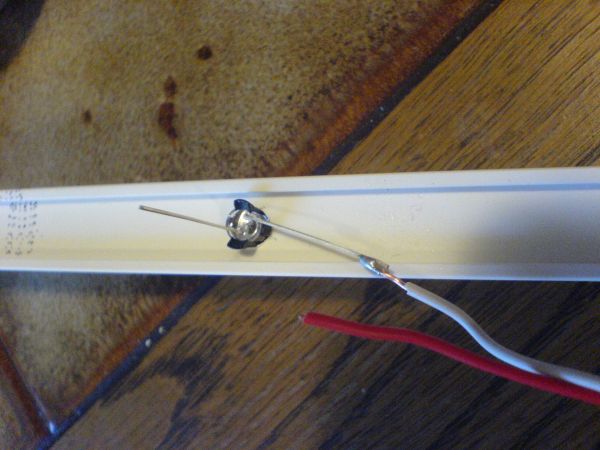

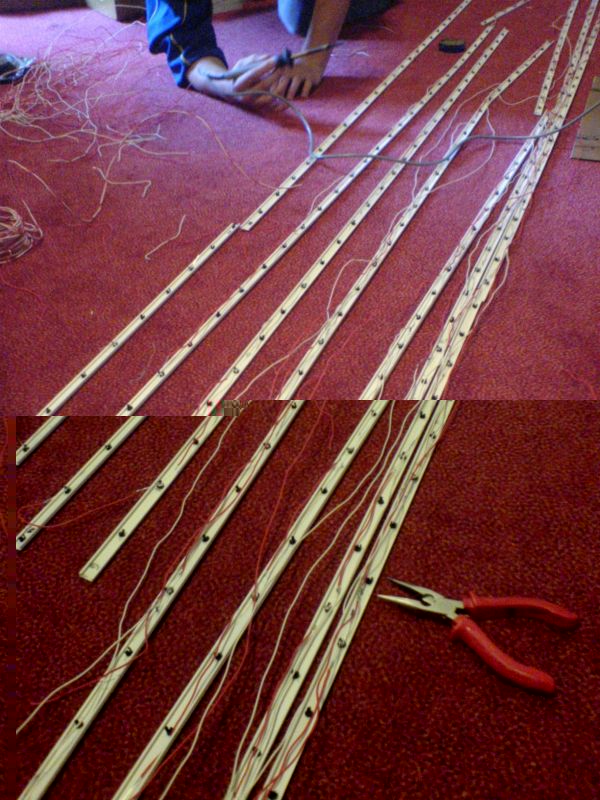

Zur besseren Übersicht sollte man Farbe für Farbe einsetzen und verlöten.
Zur besseren Arbeit empfehle ich, die Litze vorher in die richtige Länge zurechtzuschneiden. Eventuell sogar ein paar LEds schonmal mit Widerständen versehen.
Dann alle Leds einer Farbe in den Clips setzen und schon kann man anfangen zu löten.

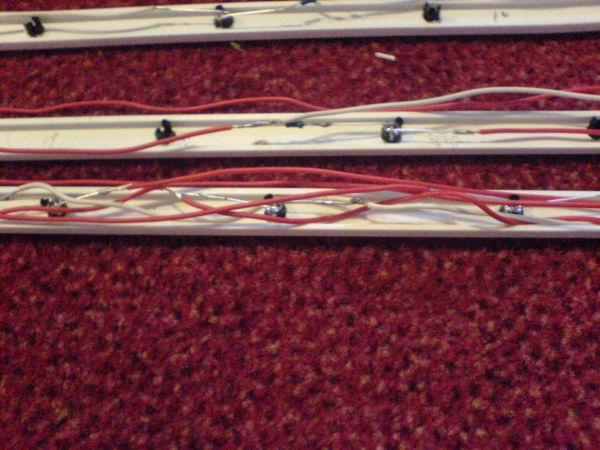

Es werden immer die Leds mit einem pluskabel verbunden. Das minuskabl wird für alle farben benutzt.
hat man die erste Farbe verlötet, kommt die nächste mit dem selben Prinzip.
(vorne alle drei farben - hinten nur eine farbe)

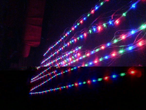

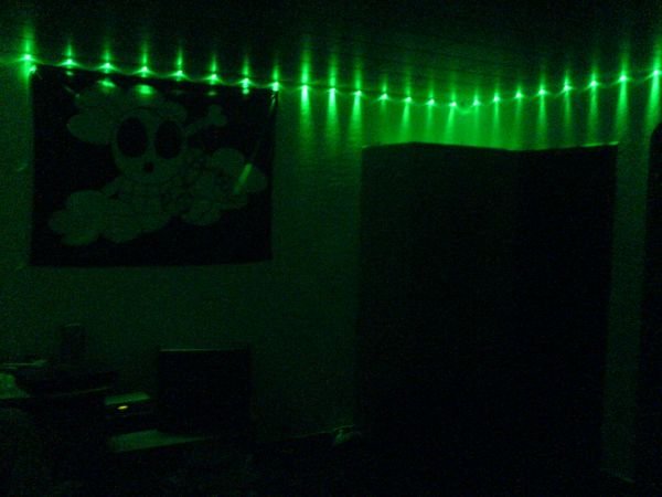

bild vom löten
alle lichter leuchten im dunkeln

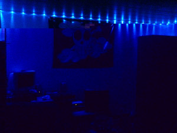

hat man dann alles sicher verlötet und gefahrenpunkte isoliert, dann kann man die kabelkanäle unter die decke schrauben.

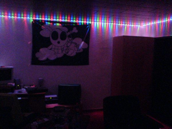

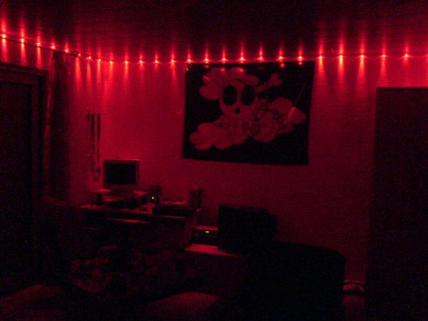

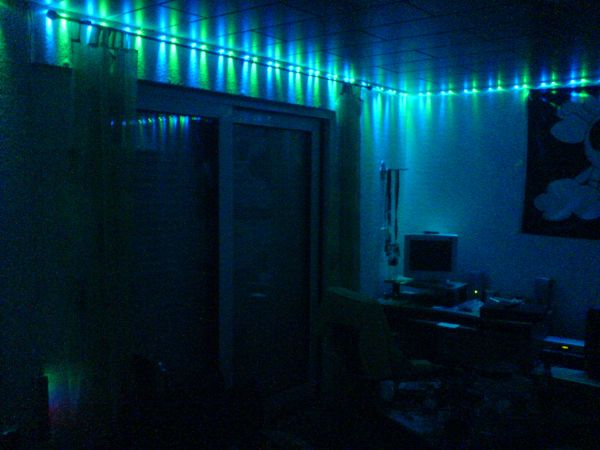

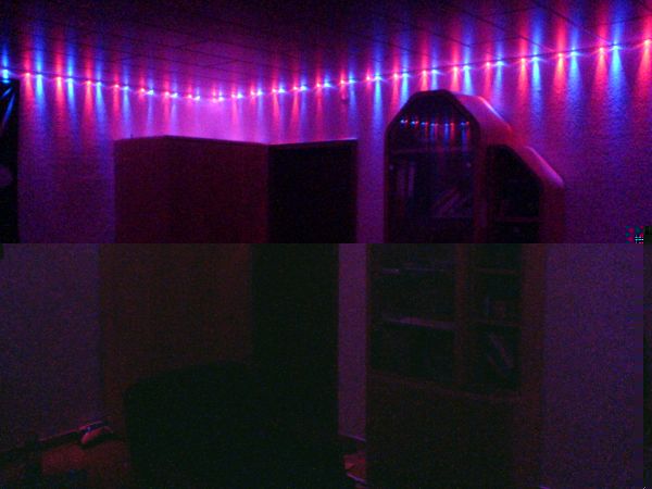

Das fertige Objekt könnte dann so aussehen:
Viel Spaß beim selberbauen.

sieht echt gut aus deine RGB Beleuchtung! Dickes Kompliment!
Aber eine Frage hätte ich noch:
Hast du die Leiste einfach an die Decke gebracht? Oder wie lange hast du gebraucht?
:wink: :wink: :wink:

wenn ich die erste frage richtig verstehe, dann so die antwort: habe die leiste komplett durchschraubt, da wegen der schattenkante, das einklicken unter der decke unöglich war.
zu der zweiten frage: Ich denke es ist innerhalb eines Wochenendes machbar. Wir haben dafür 5 Tage gebraucht.

Ich würd keine eindrähtigen Adern sondern flexible feindrähtige. Die zicken nicht so rum beim Verlegen im Kabelkanal. Zumindest verbiegen sie nicht die Ausrichtung der LEDs.
Gundom
Beiträge: 831
Wohnort: Willingen (Upland)
Di, 15.05.07, 09:57
würde ich im nachhinein auch nicht mehr benutzen, aber dafür isses zu spät.
wenn man die dicken aber ganz genau schneidet hat es wiederrum vorteile für die festigkeit.

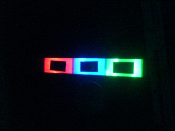

angesteuert wird über nen schalter und einen vorgesetzten dimmer
hier das bild:
die schiefe stellung der schalter ignorieren. waren auf dem bild noch nicht befestigt.
Dom

Mh die leds in der schalterleiste, sind die immer an? Kann man die extra mit nen schalter aus machen?

@shark: die sind immer an. bzw sind an, wenn der stecker in der steckdose steckt ^^ ist ne controlle, damit man nicht vergisst ihn rauszuziehen. auf dem bild wirkt es sehr hell. ist in der realität nicht so.
