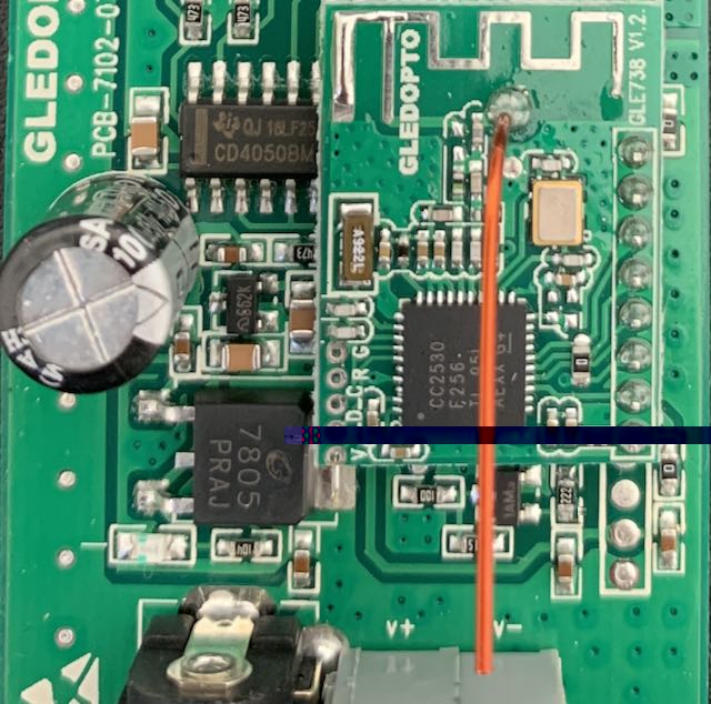

Dieser Controller kann kein Zigbee und um die Farbe zu wechselt muss man die Spannung abschalten und wieder einschalten, also ganz bescheidene Technik. Ich habe hier einen Controller von Gledopto der hat aber leider 12V Output, ich hänge mal ein Bild der Platine an. Könnte man den evtl. auf 5V umbauen?
Di, 21.07.20, 09:49
Ich denke schon, dass man den auf 5V umbauen kann. Dafür brauche ich aber ein hoch aufgelösten Bild (so dass man die Beschriftungen von den Chips lesen kann). Dieser Ausschnitt würde reichen:

Di, 21.07.20, 10:00
IMG_1623 (3).jpeg (85.14 KiB) 12118 mal betrachtet
Der Spannungsregler ist tatsächlich ein 7805 also 5V aber die 12V+ Leitung wird direkt zum V+ von den LEDs durchgereicht.
Di, 21.07.20, 16:32
Genau. Wenn aber sowieso alles mit 5V läuft, musst Du quasi nur den 5V Regler überbrücken und dann einfach an dem 12V+ Eingang deine 5V anschließen. Dann werden sowohl die Chips als auch die LEDs mit 5V versorgt. Die 5V müssen natürlich sauber stabilisiert sein.

Prima, Idee! Ich habe gerade mal getestet, die Geschichte läuft tatsächlich auch mit 5V Eingangsspannung allerdings schluckt der Wandler etwas sodass nur noch 3,6V in der Schaltung ankommen, wenn ich nun wie von Dir vorgeschlagen einen Spannungswandler vor alles setze und somit meine 12v Eingangsspannung auf 5V reduziere und den auf der Platine verbauten 7805 brücke sollte es eigentlich funktionieren. Wie sieht es bei 5V mit der Stromaufnahme der LEDs aus. Ich verbrate ja dann mit dem Spannungswandler 7V und dann kommen noch die LEDs hinzu, könnte ich dann Probleme bekommen mit der Eingangsspannung, diese wird von der Whirlpoolsteuerung geliefert und ich weiß nicht genau wieviel Strom die liefert.

Ich werde einfach mal messen was an dem alten Controller in den einzelnen Betriebsarten für ein Strom fließt und dann schauen was für ein Wandler in Frage kommt. Die normalen kleinen 7805er sind im Datenblatt mit 1,5A angegeben zur Zeit ist die 12V Leitung mit 800mA abgesichert und im Prinzip macht der alte Controller ja nichts Anderes somit sollte das funktionieren, aber ich werde es nachmessen.
