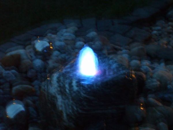

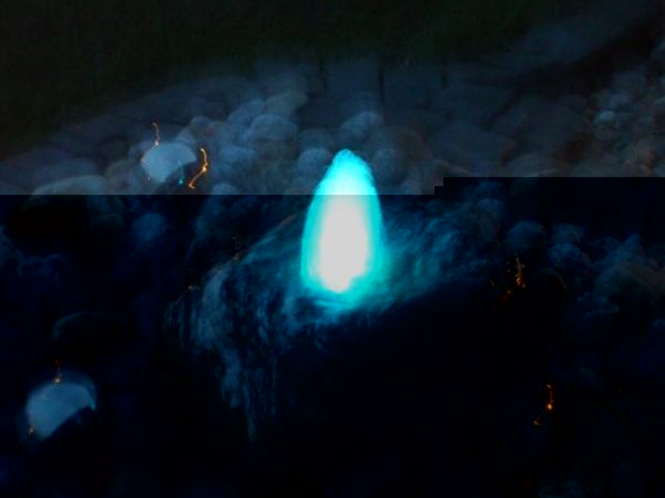

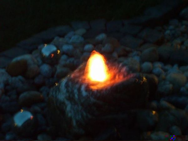

So, wie versprochen hier die Dunkel-Bilder:
sind etwas verwackelt, wegen der langen Belichtungszeit, hat jemand da einen trick parat??

Das sieht im Dunkeln sicher toll aus.
Der Stein allein ist schon ein Schmuckstück.

Interessant wäre noch wie du die LEDs im Ring und deren Zuleitungen abgedichtet hast :)
Ist dir wirklich gelungen die Beleuchtung!
Vorallem das Orange ist schön :)

Sieht wirklich schön aus.
Nimm ein Stativ, wenn du keins hast, irgenetwas auf die du die Cam stellen kannst, ´n Stuhl, Holzklotz oder so.

Die Abdichtung habe ich mit 2K-Epoxidharz gemacht, einfach den Ring damit zugesuddelt
(ich hoffe die LED's halten auch lange)
evtl. könnte man auch ein VA-Gehäuse drehen und die Abdichtung über O-Ringe machen, aber das ist wohl unbezahlbar...
Das Orange ist leider in reality nich ganz so schön, mann sieht immer nochwas grünes schimmern - ich hätte wohl besser RGB-Led's genommen.
