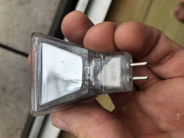

Hallo zusammen 👋🏼

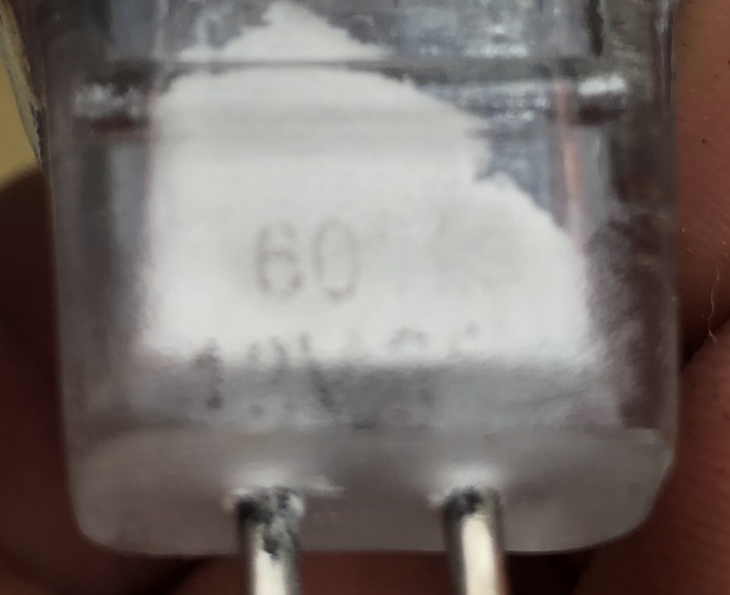

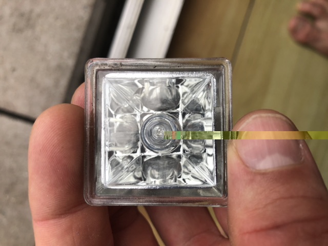

Ich hoffe, jemand kann mir das beantworten: ich möchte das abgebildete Leuchtmittel durch LEDs ersetzen, habe aber keine Ahnung, was ich beachten muss. Auch die Angaben beim Original sind für mich nicht verständlich.
Vielen Dank im Voraus!!

Eckige Leuchtmittel mit Leds habe ich noch keine gesehen.

Auf jeden Fall kann man da ein "12V" erkennen.
Rein elektrisch passen also fast alle MR16 und G4 LED-Leuchtmittel.
Probleme kann es bei 1:1 Umrüstung immer mit den Trafos geben, da die alten Halogentrafos mit den niedrigen Leistungen (2-6 statt 10-50W pro Lampe) nicht klarkommen. (Brummen, blinken, schalten ab oder "sterben" gleich ganz).
Ich würde das ganze System austauschen. Bei der Gelegenheit kann man auch gleich auf 230V-Leuchtmittel (zB GU10) wechseln, dann hat man kein Palaver mit den Trafos und es gibt passende Leuchtmittel wie Sand am Meer.

Wenn ich den Gedanken einmal aufgreife: Die abgehangene Decke bietet nicht die Gelegenheit, einen Trafo zu tauschen (es gibt nur kleine Löcher, in der die Lampen sitzen). Aber man könnte schon an die Kabel gelangen. Ist ein Systemwechsel ihne Teafo machbar?
