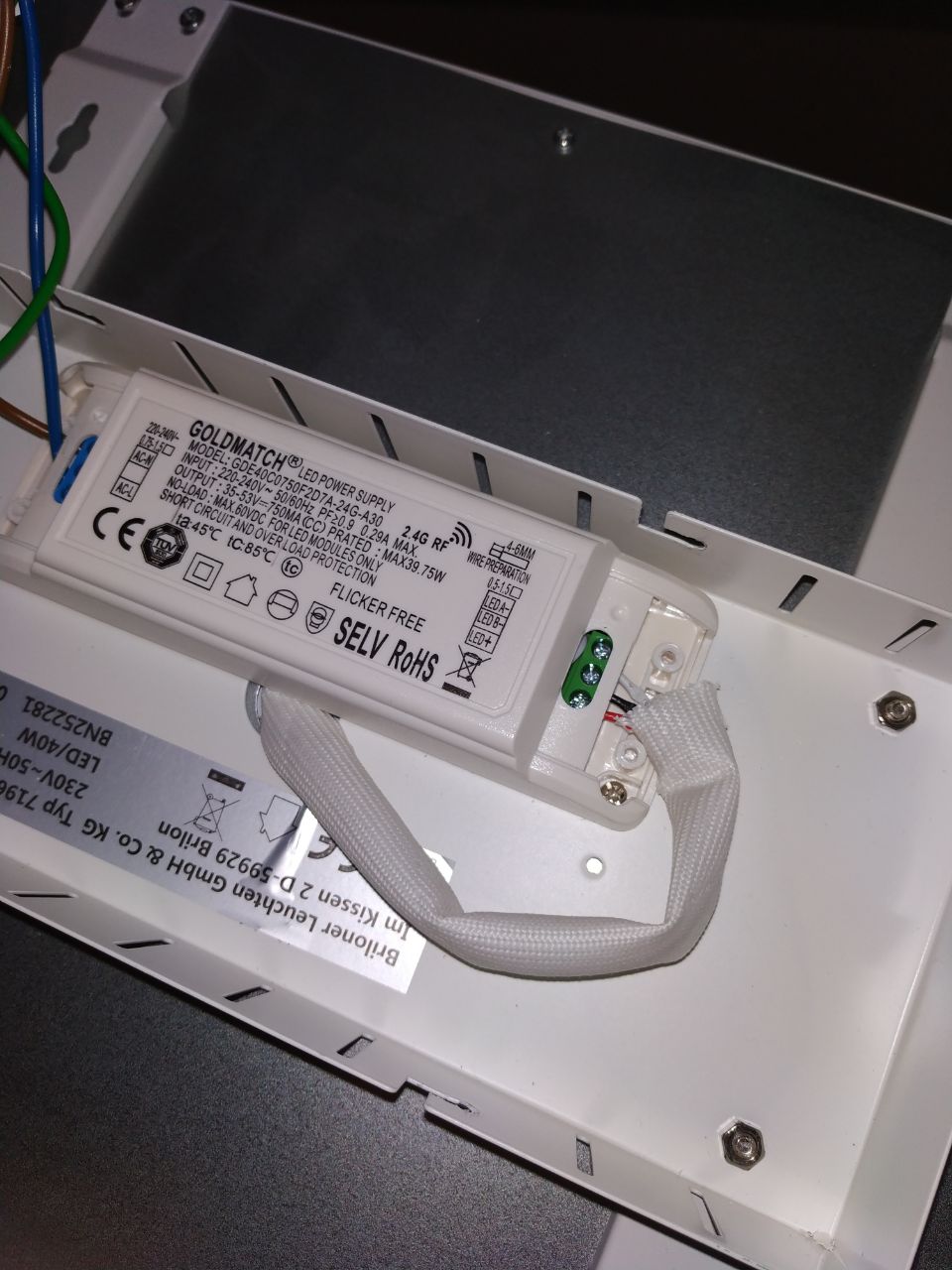

Hallo liebe LED-Freunde,
Ich habe mir vor ca. zwei Jahren drei LED-Panele gekauft. Die haben eine 2,4 GHz RF-Fernbedienung. Darüber kann man dimmen und Lichtfarbe (Warmweiß, Kaltweiß) steuern.
Nachdem ich nun fast alles auf Zigbee aufgerüstet habe, Philips Hue, möchte diese Panele nachrüsten.
Im Panel ist das Netzteil auf dem Foto eingebaut.
Könnt ihr mir weiterhelfen, wie ich das Ding mittels zigbee steuerbar machen kann bzw. Ob ich das Netzteil gegen ein passendes tauschen könnte.
Bitte um eure Mithilfe. Danke.
LG RookieIV

Eine per ZigBee steuerbare Tunable White Konstantstromquelle mit genau 750mA wirst Du möglicherweise nicht finden.
Problematisch sind auch die max. 53V Ausgangsspannung.
Nur ein Beispiel:
50 Watt ZigBee Tunable White Led Driver (250 - 1500mA).
Datenblatt + Usermanual (PDF, 3 Seiten, englisch): SRP-ZG9105-50CCT
Ausgangsspannungsbereich @ 700mA: 8-48V
Ausgangsspannungsbereich @ 800mA: 8-48V
Das Gerät gibt es bei Alibaba (und den 40 Räubern): Link dorthin.
