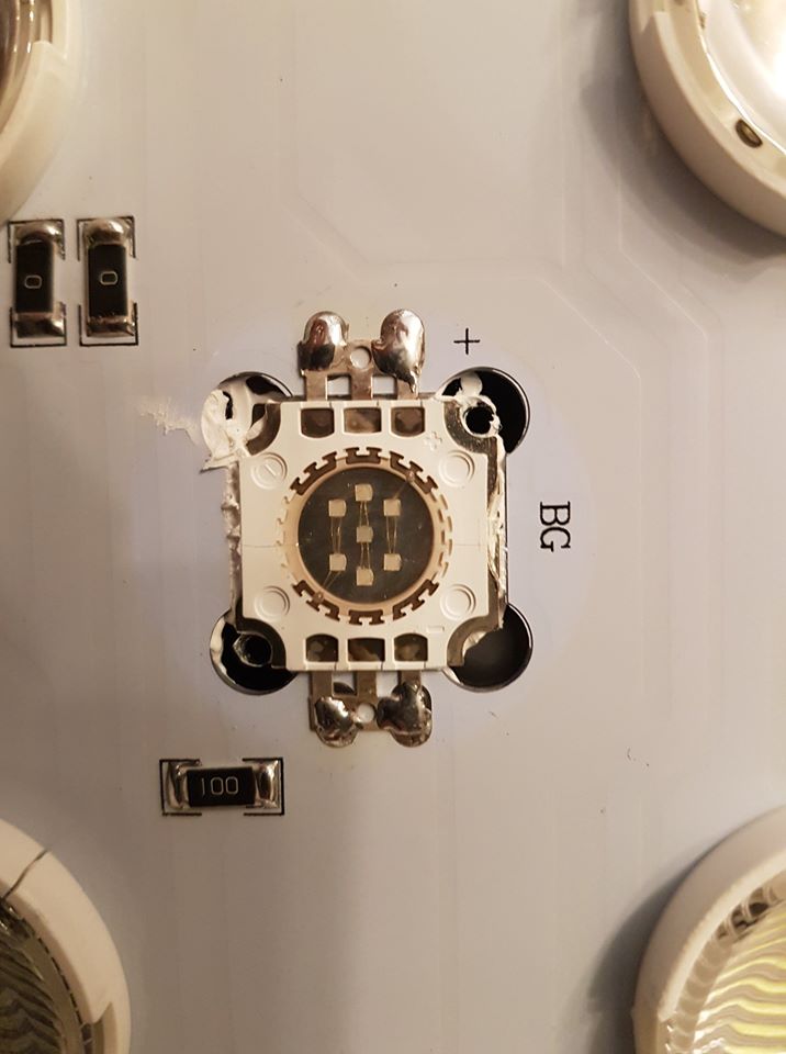

Nun zu meinem Problem. Ich besitze ein Meerwasseraquarium. Beleuchtet wird das ganze mit 2 LED Lampen. Bei einer dieser Lampen funtioniert eine LED nicht mehr.
Habe mich an den Hersteller bzw. Vertriebspartner gewendet. Von denen heist es nur: Die Lampen werden nicht mehr hergestellt und Vertrieben ebenfalls schon seit einiger Zeit nicht mehr.
Nun meine Frage an euch: Könnt ihr mir in sachen identifizierung der LED helefen. Ich nehme an das es sich um eine Blau-Grüne LED handelt. (siehe Foto). Ich konnte bereits herausfinden das es sich um LED´s der Marke Bridgelux handelt. Welche der beiden Blau-Grüne LED´s kann ich nicht 100% sagen da ich die Anordnung nicht kenne. (siehe Datenblatt) Anbei hänge ich ein Foto bei und eine Produktinfo der Lampe.
Ich würde lieber die LED umlöten bevor ich mir 2 neue Lampen kaufen muss dass mich mehrere 100€ bis 2000€ kosten würde.

Im Datenblatt steht, dass die Led-Chips von Bridgelux sind. Das sind die 7 viereckigen Punkte in der vergrößerten Ansicht.
Die Led-Chips sind in der Led eingebaut, der Hersteller der Led ist aber nicht Bridgelux. --> zumindest ist mir nicht bekannt, dass Bridgelux jemals solche Leds produziert hat.
Um einen Ersatz zu finden, müsste man suchen gehen. --> könnte etwas schwer werden, da der Hersteller der Led nicht bekannt ist.
Von der Leistung her würde ich die Led auf unter 10W einstufen. Eine 10W Led sieht anders aus.
Vorab bitte noch posten, welche Strom die Konstantstromquelle liefert.

Ich habe mir das vollständige Datenblatt (2 Seiten) durchgelesen. Dort steht, dass die Lampe über einen Controller (i200) angesteuert wird.
Was steht denn auf dem Controller drauf?
Kannst Du bitte auch die Led (nur das Gehäuse ohne Anschlüsse) abmessen?

Hallo, ich kenne das verbaute System jetzt nicht, aber warum bist du sicher, dass ein LED Modul defekt ist, und es nicht an etwas anderem liegt?
Du hast doch folgendes:
- Netzteil 230V => 24V / max. 10 A Konstantspannung mit Kontroller 4 Kanäle
- einzelne LED-Module mit 7 LEDs wie das BG, ~10W
Zumeist werden solche Module aber mit Konstantstrom betrieben, die 100Ohm Widerstände auf dem Bild sind das ziemlich sicher nicht.
Das BG-Modul wird solo gesteuert oder mit einem weiteren?
Wenn eine LED auf dem Modul ausfällt, ist das komplette Modul tot. Du wolltest schon das komplette Modul tauschen, nicht die Einzel-LEDs, oder? Ich vermute auch, es sind blaue UND grüne LEDs verbaut; anhand deine zweiten Lampe, müsste man sehen können, ob die Vermutung stimmt. Rein blaue ODER grüne Module mit 10W gibt es ja, allerdings ob die Maße und Spec passen müsste man herausfinden.

Es gibt: einen Kanal Rot. Davon sind 16 Led Verbaut, einen Kanal nur Weiß 8 Led, einen Blauen Kanal (8Led) bei dem Blauen Kanal funkt die eine LED eben nicht mehr, und einen Purple (4 Led) Kanal der das Royalblau imitiert
Bei Blau ist also lt. Datenblatt B1, B2, BG1 und BG2 verbaut.
Es werden 8 LED mit dem Kanal "Blau" angesteuert. Eine davon geht nicht mehr. Also meine Schlussfolgerung -> LED defekt. Ich bin kein Elektroprofi darum frage ich bei euch nach.
Das modul wird mit 7 Weiteren gesteuert.
Ich möchte das komplette Modul tauschen ja. Ist am einfachsten denke ich.
Das ich die kleinen LED´s auslöten muss kann ich mir nicht vorstellen. Für das bin ich zu wenig feinmotoriker
Meine Lampe funkt ja trotz defekter LED. Aber man merkt das die eine LED abgeht.
Soll ich die Lampe nochmals komplett zerlegen und nachsehen ob du recht hast ??
Was zeigt der Controller für diesen Ausgang an?
Danach schnappst Du dir ein Lineal, Zollstock oder Messschieber und misst Länge + Breite der Led aus.

Ok, dann eben:
B in Prozent.
Falls Du ein Messgerät hast, kannst Du bitte die Spannung an den beiden Kontakten der defekten Led messen?
B in Prozent.

dieterr hat geschrieben:Zumeist werden solche Module aber mit Konstantstrom betrieben, die 100Ohm Widerstände auf dem Bild sind das ziemlich sicher nicht.
Chinesen klassifizieren Leds manchmal auch mit Angabe einer Spannung, zum Beispiel: 12V oder 30V. Keine Ahnung, ob es auch blaue-grüne Powerleds gibt/gegeben hat, dessen Vorwärtsspannung ca. 24V beträgt/betrug. 7 Led-Chips in Reihe würde dazu passen. Und da das Netzgerät 24V abgibt, könnte die Stromeinstellung durchaus mit einem Widerstand gemacht worden sein.
Der Controller ist möglicherweise nur ein PWM-Dimmer.
@ AndersP
Wir müssen noch eine Spannungsmessung machen.
Diesmal am 100 Ohm Widerstand einer noch funktionierenden blau-grünen Led.

Das Messgerät auf Messung einer Gleichspannung einstellen. Messbereich 20V oder größer.
Die beiden Messfühler an die beiden Kontakte des Widerstand anlegen und messen.
Nicht zu lange messen.
Der Innenwiderstand des Messgerätes verändert den Widerstand zur Led. Möglicherweise wird diese beim Messen etwas heller.

Also, bei dem defekten LED Chip laufen 19,04 V drüber, Über den Wiederstand nichts.
Im Vergleich zur funktionierenden LED: LED Chip 17,84 V Wiederstand: 1,18-1,19 an
Wenn ich dass Messgerät nicht verwende zeigt es 0,10 an.
Gemessen auf DC 20V. Im Leerlauf zeigt es jedoch 0,31 an.
Messgerät ist schon ein sehr altes Baujahr
Die 19V über die defekte LED passt zu dem Wert von 17,84 + 1,18. Die defekte LED ist hochohmig, deshalb fällt dann am Widerstand keine Spannung mehr ab.
Einen Punkt sehe ich aber, der mir Kopfzerbrechen bereitet: bei 1,18V über 100Ohm ist der Strom nur ~12mA. Das ist zu wenig für die Leistung der LED. War der Kontroller bei 100%?

Ist der Wiederstand defekt ?
Nein.
Da die Led defekt ist, kann über den Widerstand kein Spannungsabfall gemessen werden. Stromkreis am defekten Bauteil unterbrochen.
19,04V - 17,84V = 1,2V --> entspricht ziemlich genau den von Dir gemessenen Wert am Widerstand.Im Vergleich zur funktionierenden LED: LED Chip 17,84 V Wiederstand: 1,18-1,19 an
Das würde bedeuten, dass nur 19,04V am Board ankommen. --> Merkwürdig, wo doch 24V aus dem Netzgerät kommen.
Der Strom durch die Led wäre demnach
U [Widerstand] / R = I
1,18V / 100R = 0,0118A --> 11,8mA --> häh?
Leistung der Led:
17,84V x 0,0118A / 0,7 [Ausgang eingestellt auf 70%] = 0,3007...W.
Möglicherweise ist nur eine 0,5 oder 1 Watt Led eingebaut.
Kann das mal bitte jemand kontrollieren. Mir kommt das etwas spanisch vor.

@ AndersP
Kannst Du die 4 Spannungen = 4 Ausgänge zwischen dem Controller und dem Led-Board messen?
Danach darfst Du die Lampe erstmal wieder zusammenbauen.
