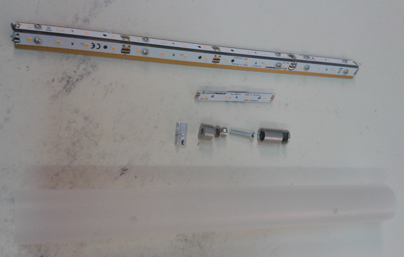

Nun die MultiBars flugs passend zerteilt und auf die Winkelprofile geschraubt. Zur elektrischen Isolation oben mit Kunststoffunterlegscheiben und, wenn ich mich recht entsinne, unten sogar mit Wärmeleitpaste (zuvor wo nötig mit Tesafilm isoliert). Die zwei übrigen einzelnen Teilstücke habe ich jeweils noch rückseitig in die Aluprofile geklebt.
Hier die Einzelteile in Übersicht.

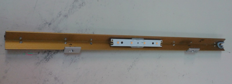

Zur Befestigung des Profils im Rohr habe ich mir aus Reststücken eines anderen Aluprofils Halterungen gebastelt und an das Winkelprofil geschraubt.
Die exakten Maße dieser Aufhängung sind einer längeren Versuchsreihe geschuldet, um die optimale Position der LED-Streifen innerhalb der Röhre zu finden *hust* (weit genug weg vom Plexiglas wegen besserer Streuung, aber dennoch möglichst senkrechter Lichtaustritt).
Rückseite mit eingeklebtem MultiBar Stück und den Befestigungswinkeln.

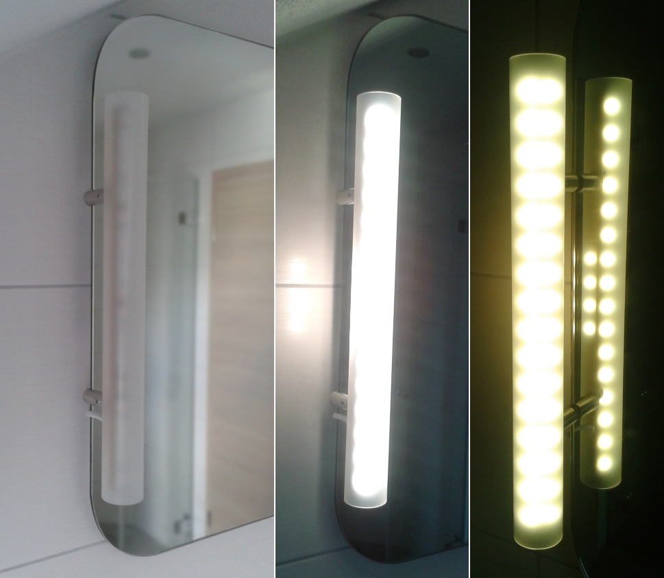

Fertig. Leider aufgrund der Handykamera nur unzureichender Eindruck der realen Lichtwirkung.
Die rechtwinklige Anordnung zweier LED-Streifen hatte ich gewählt, um eine eine zu fokusierte Abstrahlung zu vermeiden.
Sinn war es, daß auch der Rest des Bades zusätzlich ein bisschen mehr erhellt wird. Der kleine LED-Streifen nach hinten erfüllt seinen Zweck, einen dunklen Schatten auf der dem Spiegel abgewandten Seite zu verhindern. Entgegen den Fotos sind in echt auch nur schwache Mehrfachschatten zu sehen, obwohl man die einzelnen LEDs hinter dem Milchglas noch identifizieren kann.
Die Lichtfarbe von 3000K passt gut ins Bad und die einzelnen LEDs sind gerade dunkel genug, daß man auch mit dem Gesicht direkt vorm Spiegel nicht geblendet wird. Heller dürften sie nach meinem Empfinden keinesfalls sein, dann müsste eher die Anzahl oder die LED-Fläche vergrößert werden.
Die Helligkeit von rechnerisch ca. 440lm pro Lampe ist für unsere Zwecke völlig ausreichend und ist gefühlt wesentlich heller als vorher, obwohl die T5-Leuchtstoffröhren angeblich auch ca. 400lm hatten. Der hohe CRI macht sich ebenfalls positiv bemerkbar. Schöner Nebeneffekt ist zudem, daß sich der Stromverbrauch von 8W pro Lampe jetzt auf 4W glatt halbiert hat.
