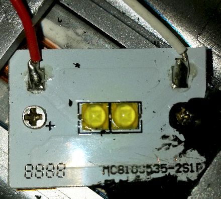

Nachfolgend ein paar Fotos und das Typenschild, es sind wohl zwei 2.8 W LEDs verbaut, auf den Fotos ist außerdem der im Ausleger verbaute Kupferkühlkörper gut zu sehen (zumindest vermute ich mal, dass das einer ist).
Ich habe mal die Spannungen über den LEDs (an den +/- Polen des LED Moduls) in den unterschiedlichen Dimmerstufen gemessen:
3,63 / 2,7 / 2,27 / 1,87 / 1,54 V
1. Frage: Wie wertet Ihr meine Einschätzung, dass eine LED defekt ist? Wäre es bei den Spannungswerten auch gut möglich, dass etwas an der Elektronik hinüber ist? Kann ich mit einem Multimeter hier noch irgendwas sinnvoll testen?

So sieht das LED Modul übrigens im aktuellen Betrieb aus (nur bei höchster Stufe - 3.63 V, bei niedrigeren Spannungen sind beide aus):

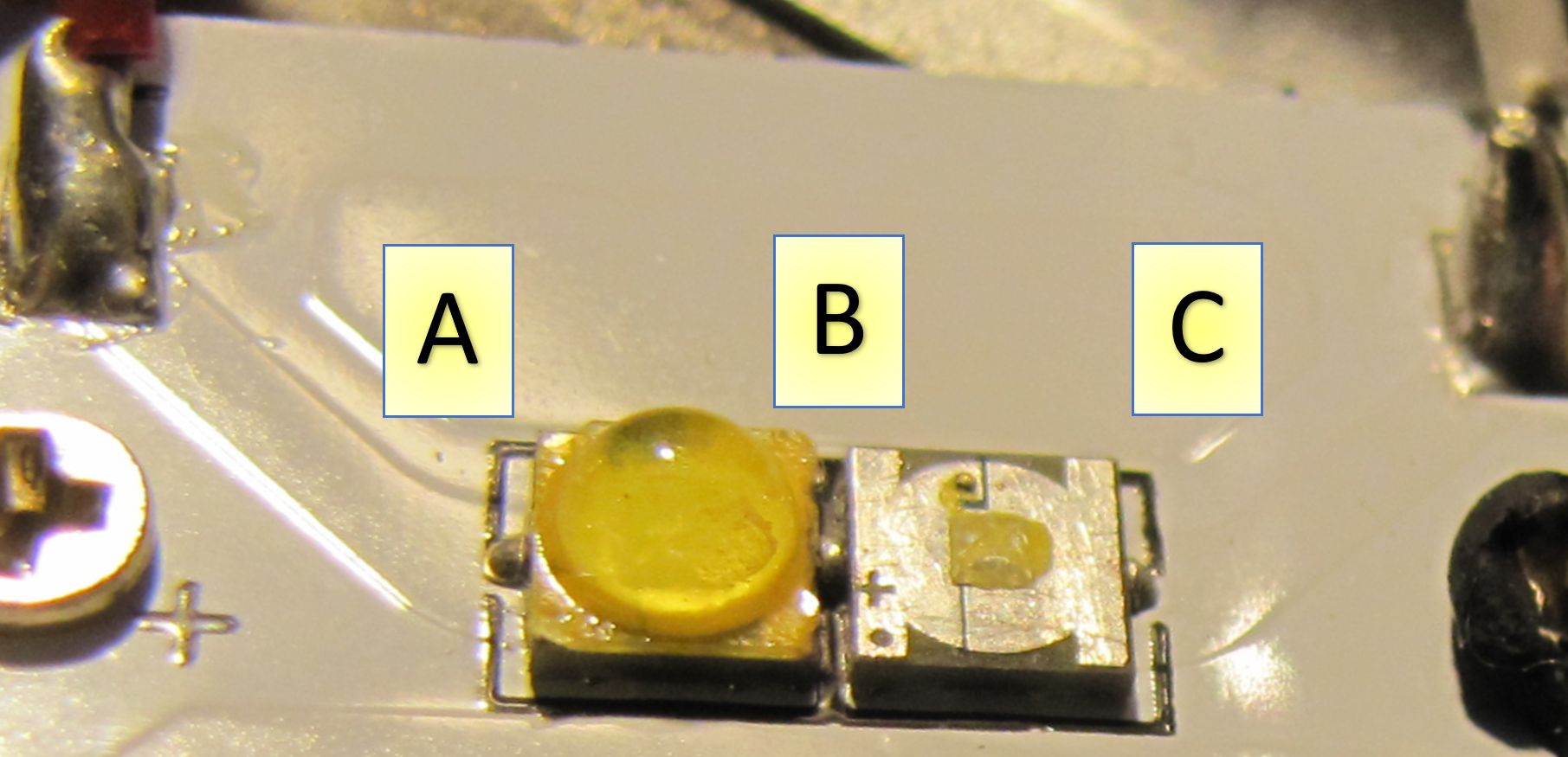

Hier nochmal die gemessenen Werte über den einzelnen LEDs und gesamt:
Code: Alles auswählen
Stufe	AC	AB	BC
1	1,53	1,00	0,53
2	1,85	1,20	0,65
3	2,23	1,48	0,75
4	2,64	1,77	0,86
5	3,58	2,49	1,10
Eine Farbwechsel-LED, die ich noch rumliegen hatte, konnte ich über AC und AB in allen Stufen zum Leuchten bringen (über BC nicht), die linke LED leuchtete parallel nur in Stufe 5 und dabei ein klein wenig dunkler. Mit einer Brücke BC das Gleiche - die linke LED leuchtet nur auf Stufe 5 und das nicht sichtbar heller, wenn ich BC überbrücke. Einen Widerstand habe ich noch nicht getestet.
