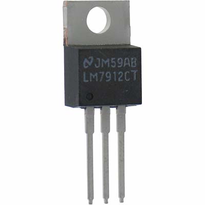

Ich füge mal die Festspannungsregler hinzu, können auch sehr hilfreich sein!
Bei stärkerer Belastung unbedingt einen Kühlkörper verwenden!!!
7805, 7809, 7812, 7815:
kleine Erklärung:

7905, 7912, 7915:
79xx --> negative Ausgangsspannung
xx05 --> z.B. -5V Ausgangsspannung
max. 1,5A
Preis beim Conrad: 1,09 €
so, wie er da liegt, sind die Anschlüsse wie folgt: ground - in - out
und das Datenblatt:
http://www.datasheetcatalog.org/datashe ... 618_DS.pdf

Bei den Spannungsreglern: Eingangsspannung muss mindestens 3V über Ausgangsspannung liegen, außerdem sollten sie ab spätestens 1 Watt Verlustleistung gekühlt werden.
Die Verlustleistung berechnet sich aus der Differenz (Eingangsspannung-Ausgansspannung) * Strom, d.h. bei 8V rein, 5V raus und 1,5A hätte man 3 Watt Verlust am Spannungsregler und benötigt bereits unbedingt einen Kühlkörper.
Bei 20V rein, 5V raus und 1,5A hätte man 22,5 Watt Verlust (dies ist evtl. bereits nicht mehr zulässig, siehe Datenblatt).
Linearregler sind IMHO nur was für Anwendungen bis max. 100 mA, erst recht im Zeitalter der billigen Schaltregler.
